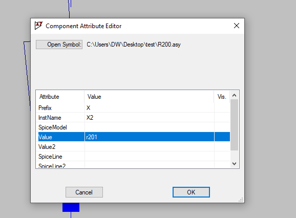

ich hab das eigentlich schon öfter gemacht aber ich schaff es gerade
nicht mehr. selber eine Library zu erstellen und diese mit einem Symbol
zu verknüpfen. Hock seit 4 h dran und verzeifel langsam.
Fehler: Missing Schematics of the hierarchy r200.
Ein Beispiel hab ich mal angehängt. Wenn ich die *.asy mit der *.asc
verwende, klappt alles. Ich weiß aber, dass ich früher anstelle der
*.asc auch eine Library verwendet hatte.
Die r200.lib ist nur ein Ersatzschaltbild von zwei in serielle
geschalteten R100 Widerstände. Zudem ein ganz schlechtes Spice-Bild
gemacht mit dem ich das verknüpfen möchte.
Hmm... ich sollte vllt auch einfach schlafen gehen.
Jede Anmerkung ist willkommen.
Bei verbesserungen an deinem Source LT-Spice neu starten. Ich hab
jedenfalls
den Verdacht das dieses Programm nur einmal beim start alle Bauteile
einliesst.
