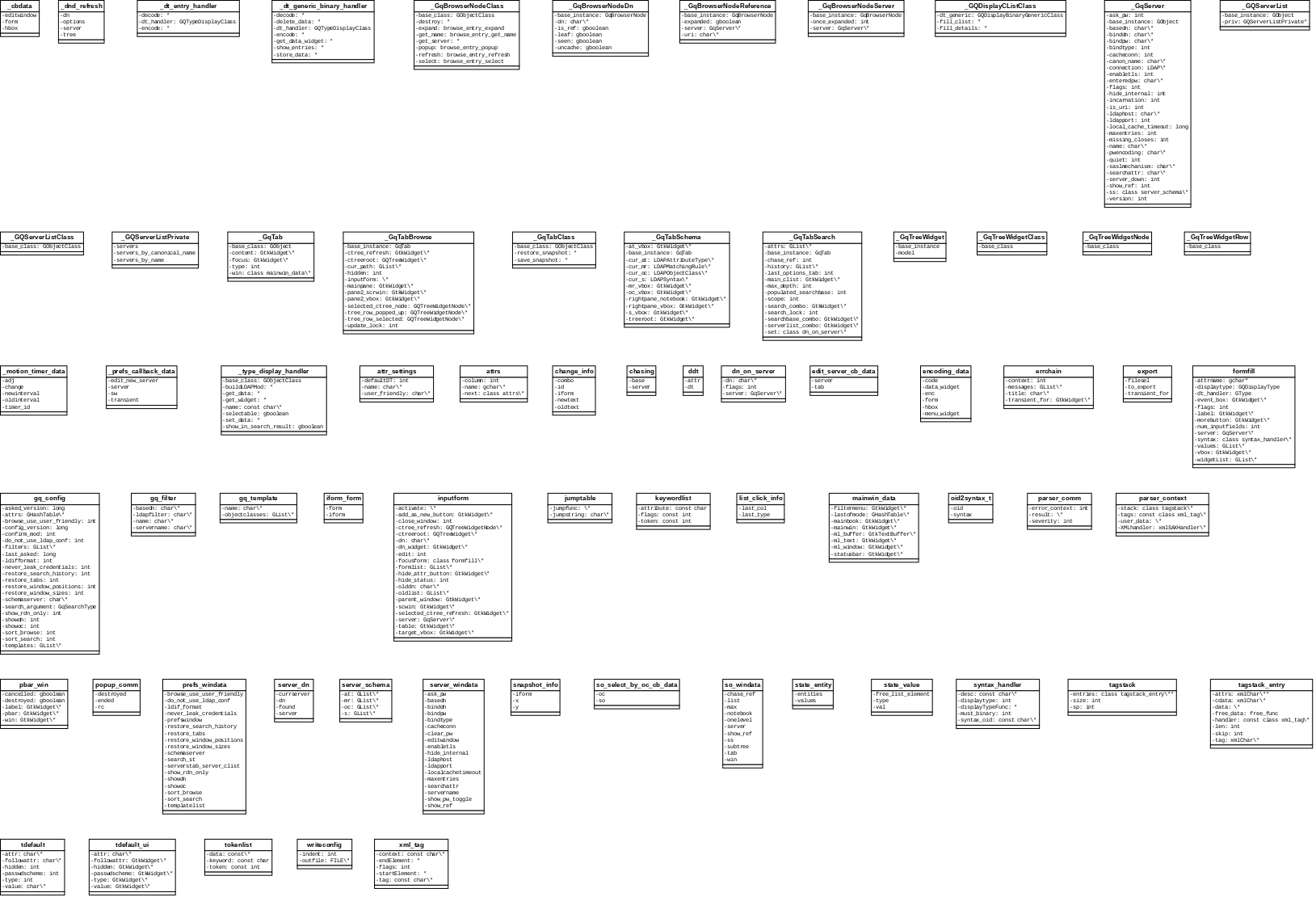

Installier dir Doxygen und dot. Da kannst du alle Abhängigkeiten in
UML-Style generieren. UML ist aber für objektorientierte Programmierung
gedacht. Es gibt zwar auch Krücken dafür in C, ist aber imho sinnfrei.

Lediglich UML Diagramme aus dem C oder C++ Quellcode erzeugen, das
scheinen
noch keine Open Source UML Programme zu können, da braucht er dann schon
etwas professionelles.

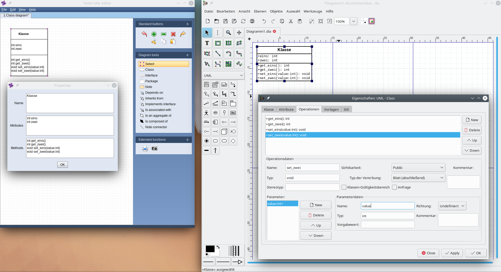

Also, trotz meiner grundsätzlichen Skepsis gegenüber Java-Software habe
ich mir den von Dir empfohlene VioletUMLEditor jetzt einmal angeschaut.
Es war mir bereits ein wenig suspekt, daß sich der Quellcode nicht
kompilieren ließ, weil ein Test einen Fehler geworfen hat, aber ich hab'
ja Linux und mir dann einfach mal das Debian-Package dieser Software
installiert, weil ich es ja restlos entfernen kann.
Sicherlich habe ich das Werkzeug nicht intensiv und vollständig
ausgetestet, denn leider ist mir völlig verborgen geblieben, welche
Funktionen oder anderweitigen Vorzüge das Programm gegenüber Dia haben
soll. Im Gegenteil scheint es mir so, als habe Dia nicht nur erheblich
mehr Funktionen, sondern auch eine wesentlich größere verfügbare
Infrastruktur wie das bereits erwähnte tedia2sql, oder dia2code [2] und
das unten genannte cpp2dia [3], um einige Beispiele zu nennen.
Als jemand, der seit vielen Jahren erfolgreich Dia nutzt, muß ich leider
sagen, daß ich vom VioletUMLEditor bisher ziemlich enttäuscht bin. Da Du
den VioletUMLEditor jedoch besser zu kennen scheinst, würde ich mich
über einen oder mehrere Hinweise von Deiner Seite sehr freuen, was
dieses Programm denn besser können soll als dia. Herzlichen Dank für
Deine Mühen.
Nebenbei bemerkt fand ich es jetzt auch nicht unbedingt
vertrauenerweckend, daß das Programm beim Starten (Kubuntu 20.04)
erstmal eine Fehlermeldung anzeigt.

Also auf der englischsprachigen Wikipediaseite dazu ist Dia gelistet
[1]. Also ich scheine nicht der einzige Mensch auf der Welt zu sein, der
Dia für einen durchaus brauchbaren UML-Editor hält, denn dieser Eintrag
stammt nicht von mir.
> scheinen
Also für C++ und Dia gibt es jedenfalls cpp2dia [3].
[1]
https://en.wikipedia.org/wiki/List_of_Unified_Modeling_Language_tools
[2] http://dia2code.sourceforge.net/
[3] http://cpp2dia.sourceforge.net/

Als ich den Violetumleditor gerade noch einmal ausprobiert habe, um den
anhängenden Screenshot zu erstellen, wollte ich zuerst eine kleine
Vererbungshierarchie hinein bauen. Davon bin ich aber wieder
abgegekommen, weil der Vererbungspfeil in Violet ausgesprochen hakelig
war und kaum anständig positioniert und am Element verankert werden
konnte. Bei Dia sind die Verbindungspunkte als kleine blaue X
eingezeichnet und in der Standardeinstellung schnappt der
Vererbungspfeil präzise dort ein, wie bei anderen Diagrammtypen. Ein
Verschieben des Vererbungspfeils in VioletUMLEditor führte leider
außerdem dazu, daß der ganze Pfeil irgendwie... kaputt ging. Das gibt es
bei Dia so auch nicht, da kann ich den Verbindungspfeil auswählen,
problemlos weitere Elemente hinzufügen oder entfernen, ganz nach Lust
und Notwendigkeit. In diesem meinem -- zugegeben: oberflächlichen --
Test war die Usability von Dia viel besser als die von VioletUMLEditor,
und nein: das lag leider nicht daran, daß ich Dia bereits seit vielen
langen Jahren sehr gut kenne, sondern daran, daß Violet einige Dinge nur
sehr rudimentär umsetzt (mehr dazu unten) und sich bei meinen Versuchen
als zumindest hakelig, wenn nicht gar als fehlerhaft erwiesen hat.
> Darin unterscheiden sich übrigens viele UML Programme.
> Eine Klasse willst du bspw. ja nicht nur einfach als Vektorgrafik
> einfügen, sondern du willst auch jedes Attribut und jede Methode
> benennen und darauf sind gute UML Programme optimiert, dass das gut und
> effizient geht.
Bitte betrachte den angehängten Screenshot und siehe, daß Dia diesen
Punkt viel besser umgesetzt hat als das Spezialwerkzeug VioletUMLEditor.

Oder meinst Du die Beschriftung von Objekten, etwa die von Klassen mit
ihrem Namen, ihren Eigenschaften und ihren Methoden? Wie das bei
UML-Klassen von VioletUMLEditor und Dia funktioniert, kannst Du dem
anhängenden Screenshot entnehmen: während der VioletUMLEditor da den
einfachsten -- um nicht zu sagen: primitivsten -- Weg geht, für
Klassenname, -Eigenschaften und -Methoden einfach nur jeweils ein
vollkommen unstruturiertes mehrzeiliges Textfeld vorsieht, hat Dia auf
der rechten Seite für jede einzelne Eigenschaft und Methode ein schickes
Formular, in das ich den Namen, Typ, sowie eventuelle Defaultwerte
sauber angeben kann. Aber das ist nur der Anfang, denn diese Dinge
werden natürlich auch sauber strukturiert in den mit Dia erzeugten
Dateien gespeichert, von wo ich sie dann wiederum zum Beispiel mit einem
Skript auslesen kann. Wenn ich hingegen die Dateien von VioletUMLEditor
weiterverarbeiten wollte, müßte ich mir für die Daten aus den erwähnten
Multiline-Feldern stattdessen sogar einen eigenen Parser schreiben. Ob
das effizient(er) wäre, bezweifle ich.
Alleine der angehängte Screenshot beider Programme zeigt nach meinem
Dafürhalten ziemlich deutlich, wie viel besser und effizienter
UML-Klassendiagramme mit Dia erstellt, editiert, und weiterverarbeitet
werden können. Alleine die Eingabe der Methodensignaturen, die im
Screenshot gezeigt wird, ist offensichtlich sehr viel besser
strukturiert und deren Darstellung und Speicherung ist standardisiert.
Da hätte ich von einem spezialisierten Werkzeug wie VioletUMLEditor mehr
erwartet, allerdings werden meine Erwartungen leider nicht erfüllt.
>> effizient geht.
Nachdem Screenshot zu urteilen, scheint das genau NICHT so.
In DIA muss man, wenn man das nicht alles auf einmal in einer Textbox
eingeben kann, ein paar Dutzend Textboxen anspringen (Tab oder Maus?)
und wechseln um dann alles reinzuschreiben. Also bspw. Name, Typ,
Sichtbarkeit, Parameterwert, Datentyp usw..
Also n mal Tab Taste drücken oder schlimmer, n mal Maus schubsten,
zielen und klicken.
Genau das ist das, was ich mit ineffizient meinte.
Beim Violet UML Editor ist es für Name, die Attribute und die Methoden
jeweils ein Textfeld und das eingeben pro Textfeld, in dem dann bspw.
ALLE Attribute eingegeben werden können ist nicht viel anders als das
Eingeben von Quellcode in einem Editor oder einer IDE.
Das ist Dutzende mal schneller als dieses ewige Geklicke, wie es dem
Screenshot zu urteilen bei Dia zu sein scheint.

Das ist nicht unstrukturiert. Das ist wie Quellcode strukturiert und hat
die Struktur, wenn man richtig schreibt, somit schon inhärent
eingebettet.
Was brauchst du da noch zusätzliches Metageklatsche?
Selbst wenn du das müsstest, so einen Parser schreibst du einmal.
Du dagegen klickst dich immer noch hunderte mal durch die einzelnen
Textfelder um sie auszufüllen und verlierst mit jeder weiteren Klasse
jede Menge Zeit.
> werden können.
Was du da als besser betrachtet, ist aber nicht besser, weil das viel
langsamer beim Eintippen ist.
Du musst bspw. bei der Sichtbarkeit für ein Attribut oder Methode zur
Maus greifen um das Pulldown Menu zu benutzen oder du nimmst die
Cursortasten, sofern du dich zum Pulldownmenü tabben kannst, was aber
auch nicht schneller geht.
Ich dagegen setze nur ein + oder entsprechend anderes Zeichen vor den
Namen und fertig.
Und jetzt erzählt du mir nochmal, dass deine Methode effizienter und
schneller ginge.
> strukturiert
Nein, eben nicht.
So wie es in Dia ist, ist es gerade schlechter. Siehe oben. Da habe ich
aufgeführt, worauf man hier achten sollte.
In Dia ist es zusätzlichen Metageklatsche, das hier aber unnötig ist, da
es sich bei UML Attributen oder Methoden bereits per Definition um
strukturierten Text handelt.
> erwartet,
Es ist genau so gemacht worden, damit das schnell und effizient von der
Hand geht, ohne viel rumgeklicke und rumgetabbe, und das erfüllt der
VioletUMLEditor bestens.
>> Die meisten Open Source UML Programme können die Diagramme nach SVG
>> exportieren. Also kann man die beliebig weiterbearbeiten und
>> verarbeiten, wenn man das braucht.
> Dia kann seine Diagramme selbstverständlich auch nach SVG exportieren.
> Oder nach PNG, PostScript, LaTeX, und etliche weitere Formate.
Das habe ich nicht bestritten.
>> Vielleicht liegt es daran, weil du nicht weiß, worauf ich achte wenn es
>> um die Frage geht, ob man mit einem Programm effizient arbeiten kann.
> Das kann natürlich sein,
Dem Screenshot zu urteilen und deiner Äußerung zu deinem Vergleich ist
es wohl so.
> oder vielleicht haben wir auch andere Ansichten
> in Bezug darauf, was Effizienz ist und welche Merkmale dafür relevant
> sind.
Manchmal hilft es, einfach die eigene Perspektive zu verlassen um von
außen eine andere Sichtweise zu bekommen.
Bei normalem Quellcode bist du es ja bspw. gewohnt, dass du deinen
Quellcode einfach in einen Texteditor oder Editorfeld einer IDE
reinschreibst.
So, und jetzt stell dir mal vor, du müßtest per Drag and Drop jedes
Schlüsselwort der Sprache aus einem Auswahlfenster an Schlüsselwörtern
in dein Textfeld ziehen. Dann hättest du etwas, was mit Dia bei UML
vergleichbar wäre. Also umständlich.
Und ja, auf so eine Idee könnte man durchaus kommen.
Ne While Schleife per Drag and Drop ziehen und schon hätte man die ganze
Schleife mit Rumpf und müsste sie dann im Textfeld noch ergänzen. Da
entspricht dem, was dein Dia bei UML macht, in dem Fall also der Umweg
über viele kleine Textboxen, nur damit das für dich den Schein von
Struktur ergibt und dabei ist das simple runtertippen, also selber
schreiben, einer Schleife viel schneller.
Und letzteres entspricht dann dem, was du auch im Violet UML Editor bei
den Attributen und Methoden machst.

Nano schrieb:
> Visio oder die Kopie davon DIA
> Visio Klon
> Metageklatsche
> Metageklatsche
Du wirst ja schon wieder unsachlich... Meine Güte, muß das denn immer
sein? Kannst oder willst Du nicht sachlich bleiben? Es fällt mir daher
schwer, Dir abzunehmen, daß Du nicht nur deshalb dagegen bist, weil Du
dagegen sein willst.
Dia ist im Übrigen gar kein Klon von Microsoft Visio, sondern wurde von
The GIMP inspiriert, was man seinem User Interface auch hie und da
ansieht. Und Dia gab es schon, als es bei Microsoft noch gar kein Visio
gegeben hat... Das nur vorweg.
Daß Dir meine Kriterien nicht gefallen oder Du sie nicht verstehst, ist,
Pardon, jetzt wirklich nicht mein Problem. Ich kann nur sagen, daß ich
schon einige zum Teil sogar ausgesprochen teure UML-Werkzeuge gesehen
habe, nicht zuletzt auch den alten Platzhirsch in diesem Bereich,
Rational Rose. Die meisten dieser Werkzeuge haben für das Editieren von
Klassennamen, -Attributen und -Methoden ziemlich ähnliche Dialoge wie
Dia, und zwar aus guten Gründen: weil es nämlich einfach sinnvoll ist,
solche Daten strukturiert zu erfassen und zu speichern. Der große
Vorteil ist, daß die so eingegebenen Daten automatisiert
weiterverarbeitet werden können. Kann ja sein, daß das für Dich nicht
wichtig ist, aber für viele andere Nutzer solcher Software, wie für
mich, ist es das sehr wohl.
Wenn Dir das nicht gefällt, kannst Du Dir ja einen eigenen Objektbogen
bauen -- ja, sowas geht -- der dann auch nur so eine, sagen wir mal
freundlich: "rudimentäre" Eingabemöglichkeit hat wie Dein
VioletUMLEditor. Dia hat ein sehr leistungsfähiges Plugin-System und
solche einfachen Shapes sind nur ein bisschen XML. Wenn Du das nicht
willst, dann nimm' halt weiterhin Dein Tool.
Ich meine, es ist doch schön, daß Du etwas gefunden hast, mit dem Du
umgehen und arbeiten kannst. Aber versuch nicht, mir zu verklickern,
meine Kriterien bei der Evaluation und Auswahl meiner Software oder
diese Software seien doof, ineffizient, unproduktiv oder sonst
irgendeinen Schwachsinn. Ich weiß ja nicht, was Du da mit Deinem
Eingabefuror machst, aber bei mir (und, nebenbei, auch meinen Kollegen)
ist das mit Abstand wichtigste Werkzeug bei der Erstellung von
UML-Diagrammen nicht unsere Tastaturen, sondern unsere Gehirne.
Und was das präzise Positionieren und Ausrichten angeht, so ist ein
UML-Editor ja nicht nur ein Entwurfs-, sondern auch ein Kommunikations-
und Dokumentationstool, und zumindest im professionellen Bereich kommt
es dann nun einmal auch auf eine halbwegs ansprechende Gestaltung an,
welche im Übrigen auch der Übersichtlichkeit der so erzeugten Diagramme
ausgesprochen zuträglich ist. Daß diese Diagramme in der Regel
wesentlich häufiger gelesen als geschrieben werden, macht diesen Punkt
sogar ganz besonders wichtig und effizient.
Auch die vielen Ausgabe- und Exportformate von Dia sind eine feine
Sache, denn dadurch kann ich meine Diagramme in alles Mögliche umwandeln
-- in Code, in eine HTML-Website für unser internes Confluence, als
Postscript- oder PDF-Datei in die mit LaTeX erstellte Dokumentation.
Auch das ist für den Kommunikationsaspekt, den gute UML-Werkzeuge
erfüllen müssen, überaus sinnvoll.
Nebenbei ist mir heute mittag etwas aufgefallen, das mich wieder daran
erinnert hat, weswegen ich so eine Skepsis gegenüber Java-Software habe:
das Ding frißt um den Faktor 35 bis 56 mehr Arbeitsspeicher als Dia. Ich
möchte gar nicht wissen, was für eine Maschine ich bräuchte, um das
Klassendiagramm unserer Serversoftware mit ~ 350 Klassen laden und
darstellen zu können -- und versuchen kann ich es ja leider auch nicht,
weil VioletUMLEditor nur sein eigenes Dateiformat mit in HTML
eingebetteten XML und PNG beherrscht, und sonst leider nichts. Nicht
eben beeindruckend sind auch die unglaublich vielen Formate, in die
VioletUMLEditor exportieren kann -- nämlich als Grafik oder in die
Zwischenablage. Aber ich kann mir ja Konverter schreiben... janeeisklar,
natürlich kann ich, aber warum sollte ich, wenn ich dasselbe bereits
fertig, stabil, getestet und reproduzierbar bei Dia habe?
Unterm Strich, sei mir nicht böse, sieht VioletUMLEditor für mich aus
wie eine Hobbyarbeit von einem Studenten, der im dritten Semester etwas
über Java und UML gelernt hat und das jetzt mal ausprobieren wollte.
Keine Importformate, nur ein ausgesprochen merkwürdiges Speicherformat
(wie gesagt: HTML mit XML und PNG drin) und Exportformate, die sich
ebenfalls mit keinem Werkzeug dieser Welt sinnvoll weiterverarbeiten
lassen, dann diese verkrüppelte Eingabe mit Multilinefeldern...
irgendwie wirkt das von hinten bis vorne nicht ausgereift, sondern
hingerotzt, und für mein Team und mich wäre diese Software leider
vollkommen unbrauchbar.
Aber wenn es Dir gefällt und für Deine Bedürfnisse ausreicht, warum
nicht? Ich meine, ich bin hier ja nicht der... Mensch, der anderen
erzählen will, welche Software effizient sei und welche Software sie
empfehlen oder gar nutzen dürften. Wie gesagt: ich freu' mich ja, daß Du
mit dieser Software glücklich bist -- denn benutz' die doch und hab'
viel Spaß damit. Aber bitte lerne zu akzeptieren, daß meine
Anforderungen offenbar andere sind als Deine, und ich deswegen eine
andere Software benutze und empfehle. Viel Glück und Erfolg!

Ein T. schrieb:
>> Visio Klon
>> Metageklatsche
>> Metageklatsche
Was ist daran Unsachlich?
DIA war schon immer als Visio Ersatz gedacht.
Die Zeilgruppe und Zielfunktion ist identisch.
Es ist quasi das Pendant zu Visio, so wie LibreOffice das Pendant zu MS
Office ist.
Und sag du doch ein besseres Wort für Metageklatsche. Hätte ich
Metaballast sagen sollen?
Geklatsche fand ich passend, da es sich um Metadaten handelt, die
dazugeklatscht wurden, aber unnötig sind.
> ansieht.
Diese Argumentation ist Unsinn. Dia verwendet lediglich GTK, deswegen
sieht das Gimp ähnlich, so wie übrigens alle GTK Programme. Das ändert
aber nichts daran, dass es ein Pendant zu Visio in der Open Source Welt
sein soll.
Vielleicht informierst du dich mal richtig.
Visio gibt es seit 1992. Dia erst seit 1998.
Ist das alles?
Ich habe es dir wenigstens argumentativ belegt, dass Dia ineffizienter
ist.
Zähl doch mal dir Schritte um 1 Klasse mit 5 Attributen und 3 Methoden,
und eine weitere Klasse mit 7 Attributen und 5 Methoden zu bauen und
dann dann verknüpft das.
Die Liste wird bei Dia viel länger.
Du hast leider immer noch nicht verstanden, dass die Daten bereits
strukturiert sind.
Und wie man diese strukturierten Daten dann intern abspeichert, ist noch
eine ganz andere Geschichte. Auch das wäre möglich.
Siehe oben, mach einen Schritt für Schritt Vergleich, dann siehst du es
selber.
Offenbar machst du dir keine Gedanken darüber, wie man ein
Klassendiagramm schnell und effizient umsetzt.
Das ist Unsinn!
Der Endkunde sieht so eine Art der Dokumentation nicht.
Sie ist für die Entwickler gedacht, damit die einen groben Überblick
über den Aufbau der Software bekommen und da ist es völlig egal, ob die
Klassendiagramme jetzt auf den mm genau positioniert werden, wichtig ist
