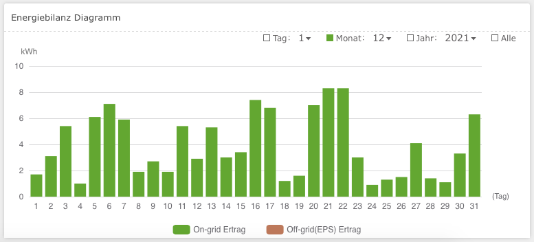

Freddy schrieb:
> „Weniger Sonne im Winter bei höchstem Heizbedarf“
Du unterschätzt die Probleme im Sommer.
Heiße Panele + Dunst...
Ein klarer Wintertag ist bei weitem ertragreicher als man annehmen
würde.
Ich hab die genauen Zahlen aber nicht mehr im Kopf... Stimmt schon,
tiefer stehende Sonne, weniger Sonnenstunden,... das geht schon ab, aber
es ist bei weitem nicht so extrem wie vermutet. Da ist eher die
Übergangszeit mit Nebel, Regen usw. das Problem.
Hab mal als Entwickler in der Branche gearbeitet und mal detaillierte
Auswertungen gesehen...
