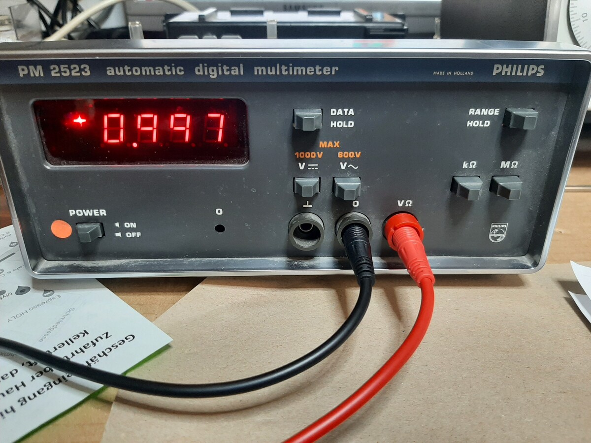

ich habe hier ein Philips PM 2523 mit defektem Dezimalpunkt in der 7
Segmentanzeige.Hat jemand eine Idee wie ich an diese CQY81 7
Segmentanzeigen komme bzw. welche anderen passen würden? Ich habe im
Netz nirgendwo diese Anzeigen bestellen können. Vielleicht hat jemand
von euch solche 7 Segmentanzeigen zu viel?
Lg Mike

Die Größten Unterschiede der 7-Sgment-Anzeigen sind:
* Größe
* Pin-Layout (oben+ unten vs. rechts/links)
* Gemeinsame Anode bzw. Kathode
* Belegung (welcher Pin ist für welches Segment zuständig)
* Farbe
* LEDs pro Segment
Schau Dir einmal das Datenblatt, vor allem die Pin-Belegung für das
gefragte Modul an.
Wahrscheinlich findest Du Alternativen, welche die gleiche Belegung
haben.

Mike H. schrieb:
> Hallo,
> Segmentanzeige
(habe nun CQY81 nicht nachgeschlagen...)
Muss eine Neue her? Du hast ja 4 Stück im DMM, ist da ein Platztausch
von zwei Stellen untereinander nicht möglich?
(es könnt ja sein dass an einer der 4 Stellen der nun kaputte
Dezimalpunkt gar nie angesteuert wird. Oder dessen fehlen deutlich
weniger stört, bis gar ganz unauffällig ist)
Andere Quelle: defekte Geräte vom gleichen Typ, aus der gleichen Epoche,
vom selben Hersteller, ausschlachten?
Hinweis: möglucherweise wegen der Alterung leuchten die bisherigen
7Seg.LEDs schwächer als damals; ein einzelnes neues (NOS oder Ersatztyp)
dürfte als Überstraler auffallen.
Also besser alle 4 ersetzen, so sich denn die Möglichkeit bietet...

Am Bild leuchtet aber ein Dezimalpunkt. Also welcher ist hin? Außerdem
sieht man am Bild auch schön, dass diese Anzeigen offensichtlich 2
Punkte haben. Könntest da nicht ev. den vom Nachbarmodul ansteuern wenn
wirklich einer hin ist?
Mein PM2524 zeigt übrigens oft auch keine Dezimalpunkte. Das hat aber
mit den nicht mehr gut funktionierenden Meßbereichsschaltern zu tun.
Könnten es bei dir ev. auch nur die Schalter sein?
