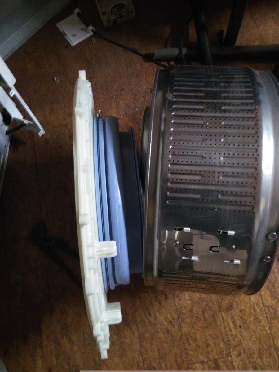

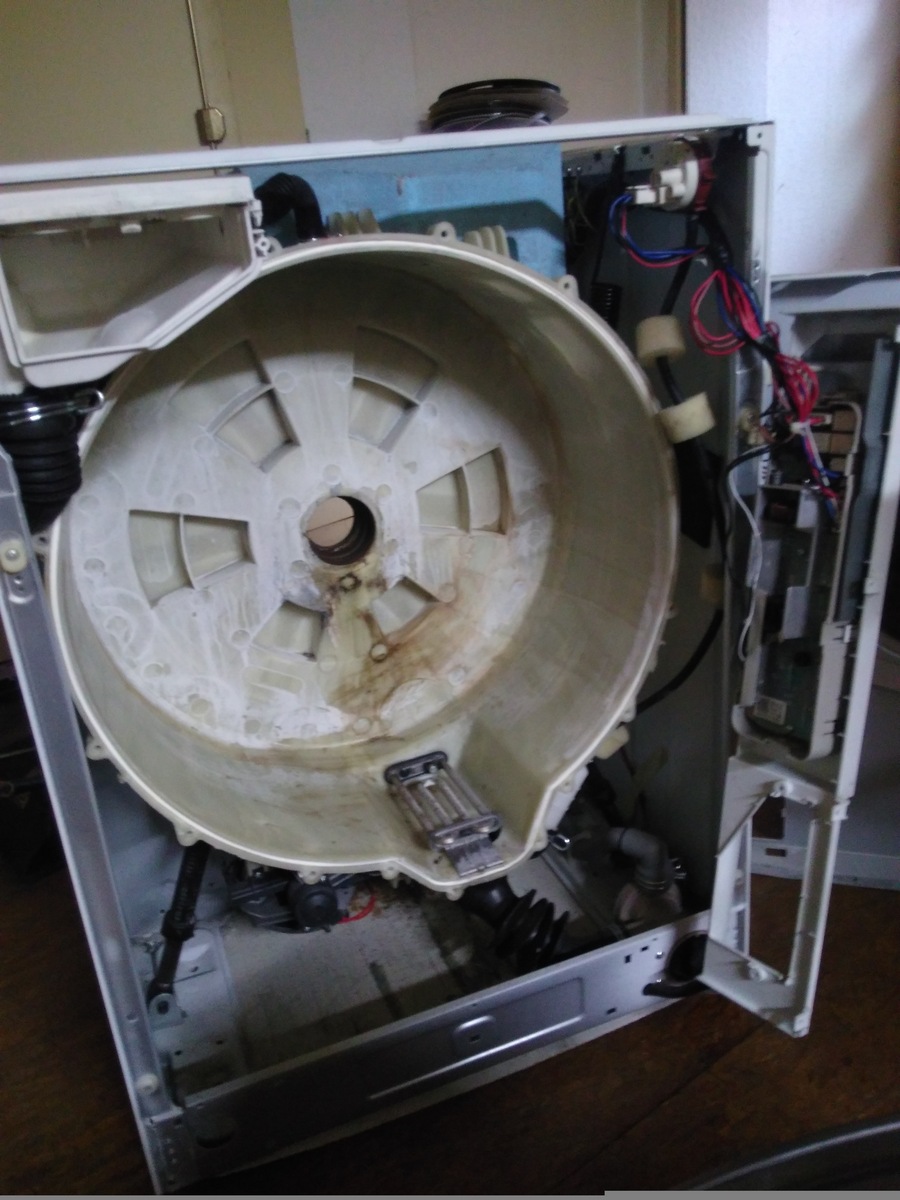

Normalerweise hätte ich das Ding gar nicht angefasst, aber gehört dem
Sohn und bei der Einbautiefe gibts auch nicht soviel Auswahl.
Was soll ich sagen - ich war positiv überrascht. Nur die Front der
Maschine abnehmen, alle Schläuche und elektrischen Verbindungen können
dranbleiben.
Weil es nicht ganz einfach zu finden war:
Lager: 6305 und 6306
Dichtring: 40x72x10
12€ Teile und nicht mal ne Stunde Arbeit, tut's noch mal paar Jahre.
Nanu, wird das Ding bei VEB Sachsenring gebaut?
6306 kommt mir bekannt vor, Kurbelwellenlager der MZ ETZ-250 :-)
Finde ich interessant, dass eine Maschine aus dem untersten Preissegment
so gut reparierbar ist. Die Marke sehe ich immer im Prospekt vom POCO
Möbelramscher.
