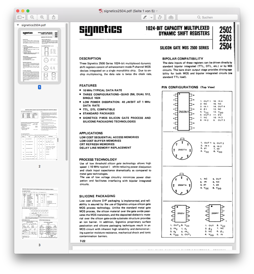

Ich bin gerade dabei ein Appel 1 Board aufzubauen leider muss ich zu
meinen
bedauern sagen das ich gedacht habe ich bekomme das hin aber es ist doch
nicht so einfach.
Leider sind IC´S verbaut die ich nicht so einfach beziehen kann und die
Preise sind für mich untragbar.Das sind 7x 2504 Shift Register und 1x
DS0025C.
Meine frage ,ist es möglich die Shift Register mit anderen IC´S zu
ersetzen ?
Danke
> ersetzen ?
Klar, spontan die good'ol'DIL Module von OHO. Das wäre dann aber
eigentlich ein FPGA und wahrscheinlich erst recht ausserhalb deiner
preisvorstellung
. http://www.oho-elektronik.de/
1024bit Fifo ist aber wirklich ne Ansage
Wenn es nicht sonderlich schnell ist (unter 1 MHz) könnte ma es
vielleicht noch mit nen µC nachstellen. Allerdings hatte Woz das Ding
wohl am Video, also nix mit langsam.
