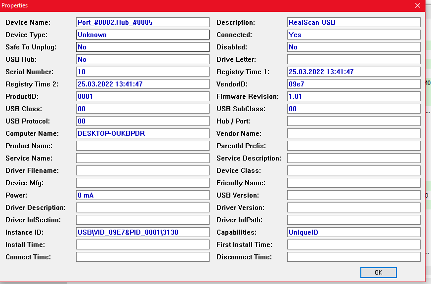

Scheint alles soweit zu funktionieren, jedoch gibt es das Unternehmen
nicht mehr (zumindest ist die Website offline und man findet kaum
Infos). Auch die Software bzw. der Treiber ist nicht auffindbar. Der PC
erkennt das Gerät zwar als RealScan USB, aber meldet fehlende Treiber.

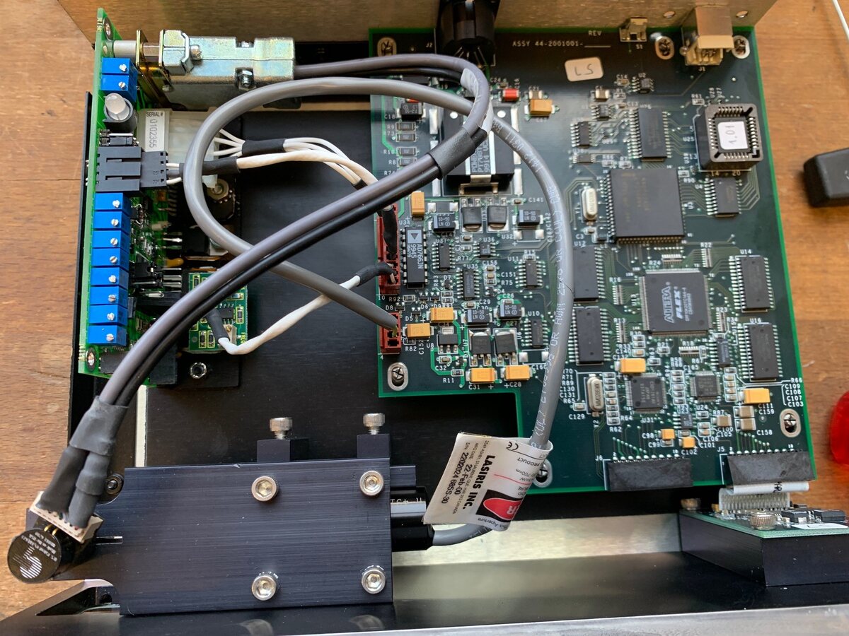

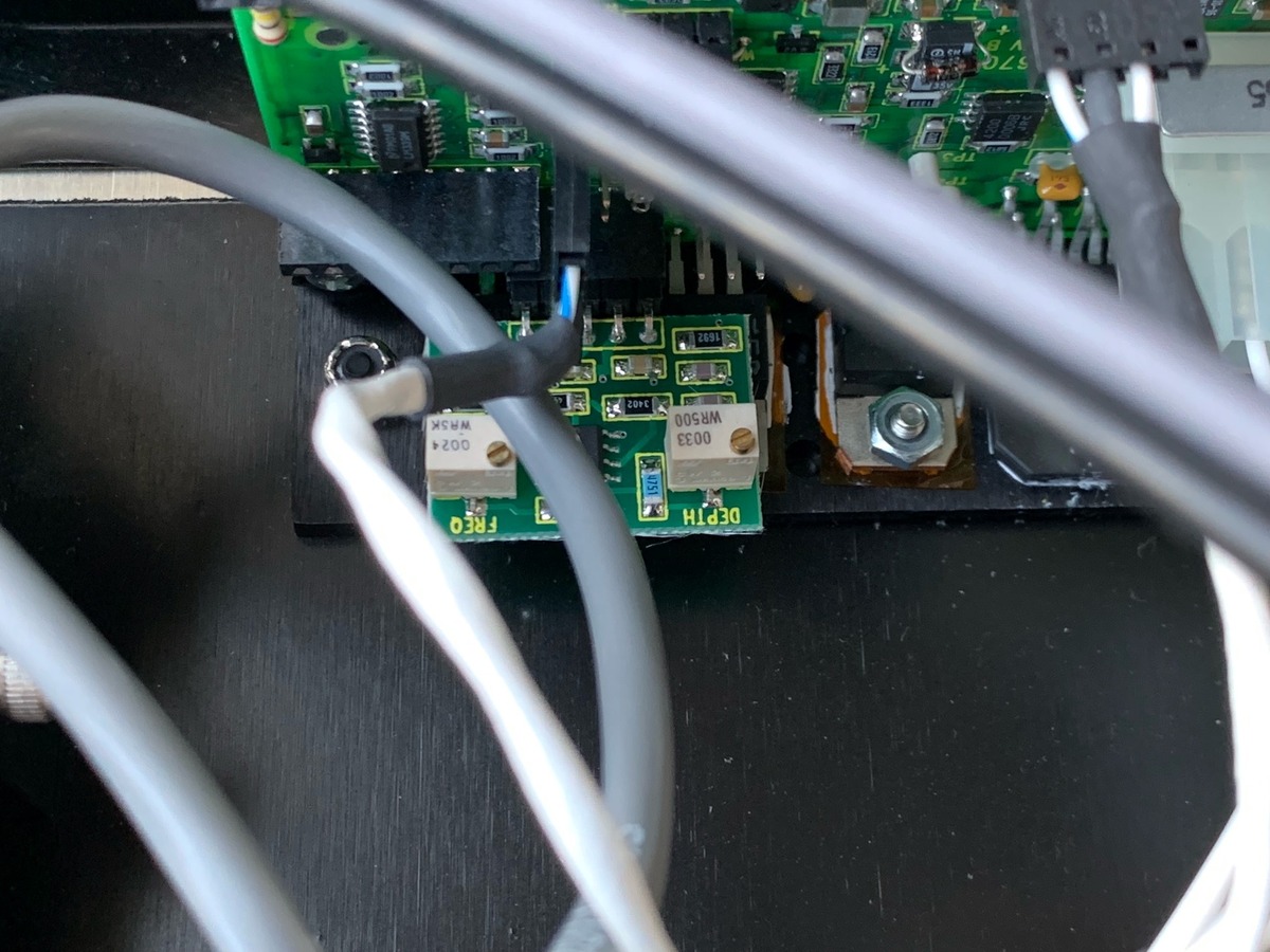

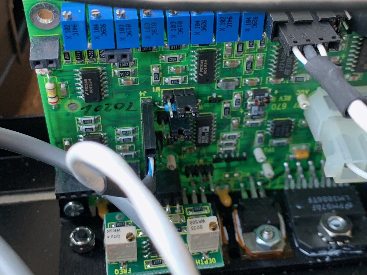

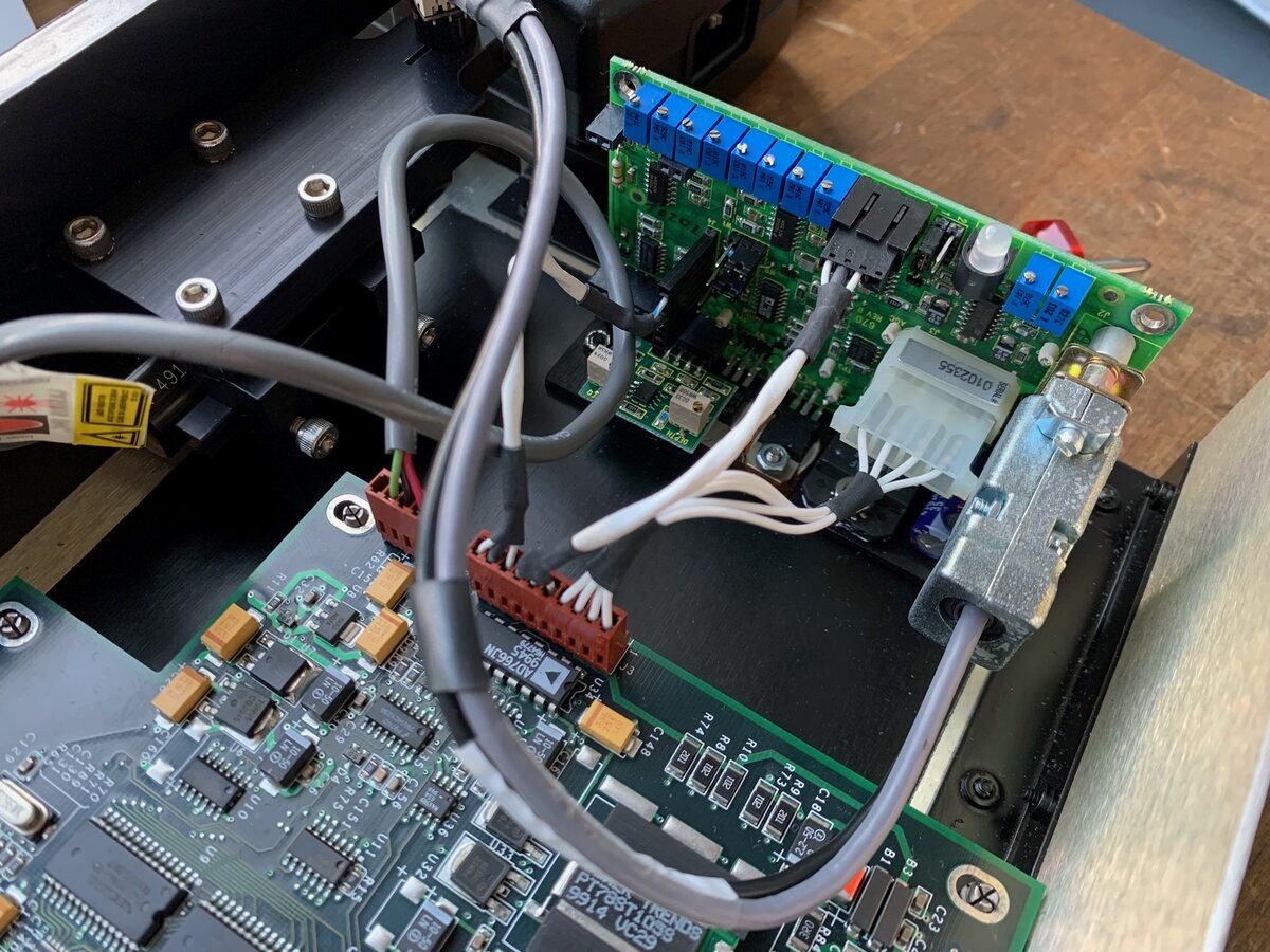

Also habe ich das Teil mal aufgeschraubt.

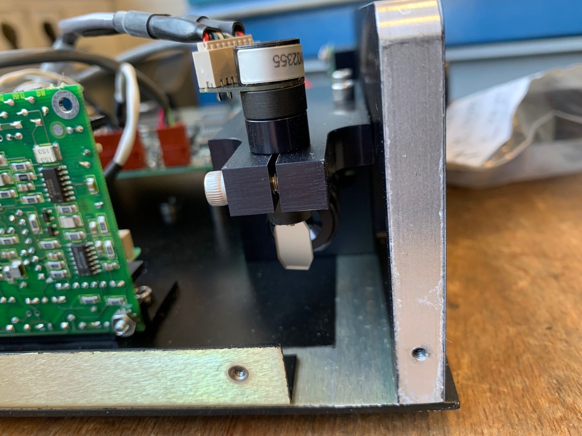

Im Inneren werkelt ein Galvanometer mit der Bezeichnung 6210. Scheint
von Sintec Optronics zu sein:
https://docplayer.net/102471990-Ossl-series-galvanometer-optical-scanners.html
Auch das Treiberboard scheint eins von der Stange zu sein (MicroAmp 62)

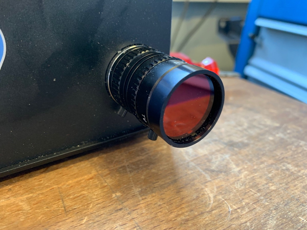

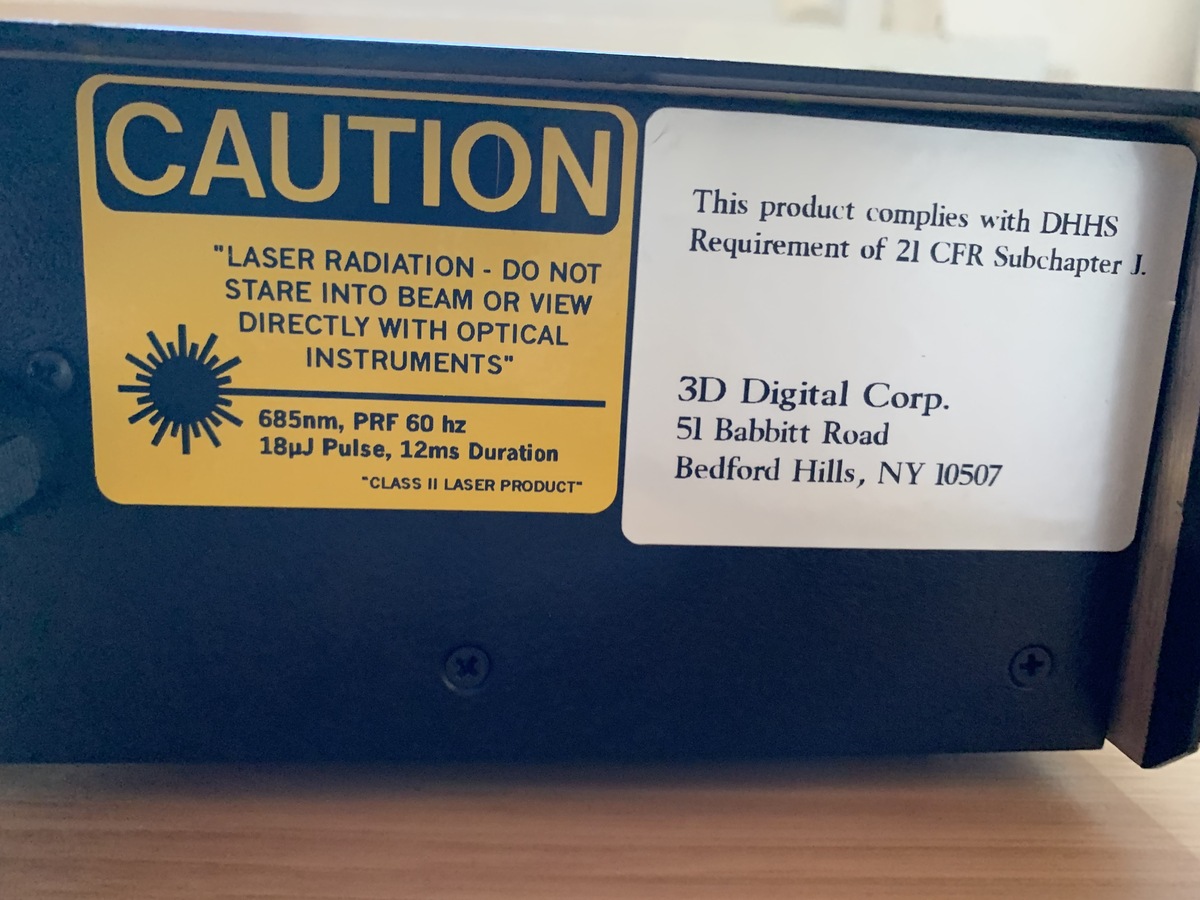

Da wäre noch die UV-Kamera und der Laser (685nm, input <5mW).
Und der Rest, der auf den Bildern noch zu sehen ist.
Jetzt meine Frage: Lohnt es sich, das Zeug auszuschlachten bzw. kann man
damit noch was anfangen? Bin zwar mit Elektrotechnik vertraut, jedoch
ist Optoelektronik Neuland für mich ;-)

Linux hab ich leider gerade nicht zur Hand. Die VID scheint zur Real 3D,
inc. zu gehören. Eine Firma die 1999 aufgelöst wurde.
Hier unter der VID 09E7:
https://chromium.googlesource.com/chromium/src/+/master/third_party/usb_ids/usb.ids

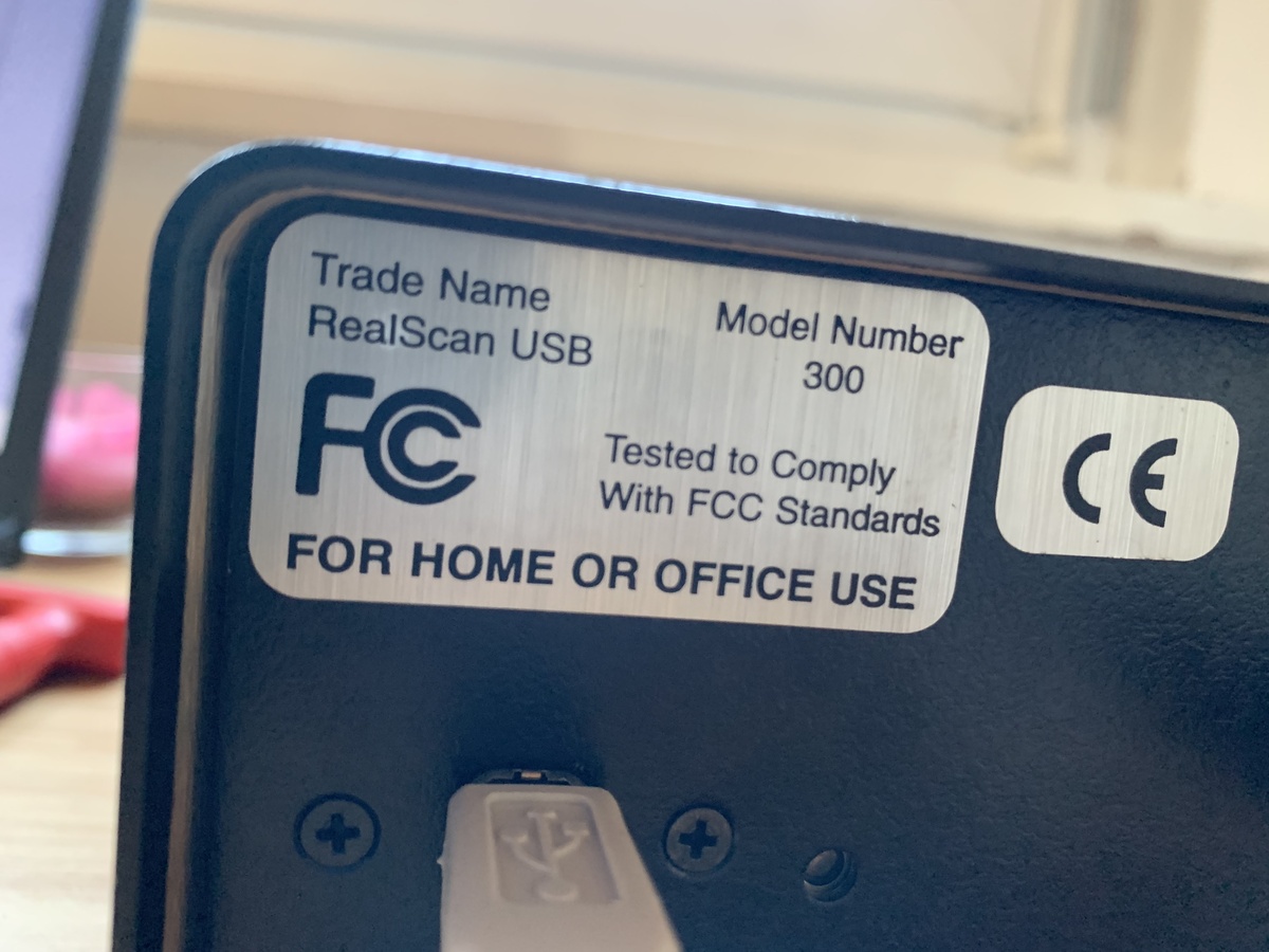

Schreib doch bitte mal das Typen-Schild ab.
Eine Suche bei google mit "3D Scanner von 3D Digital Corp" ergibt
nämlich jede Menge teure Teile. ;)
Also brauch man da ein paar mehr Infos.

Berechtigter Einwand :)
3D Digital Corp
RealScan USB
Model: 300
von Schlaumaier (Gast)
Wenn ich das richtige Teil erwischt habe, hat es vor 8 Jahren noch 8.000
US-Dollar gekostet.
https://3druck.com/scanner/escan-2-0-von-3d-digital-corp-0416685/
Und bei ebay in Polnisch kostet es noch 499 US-Dollar.
Also scheint meine Aussage von "bringt noch Kohle" sehr zutreffend zu
sein.
Witziger weise finde ich keine HP des Herstellers. Und die angegebenen
Domain bei einigen Branchensuchdiensten ist tot.

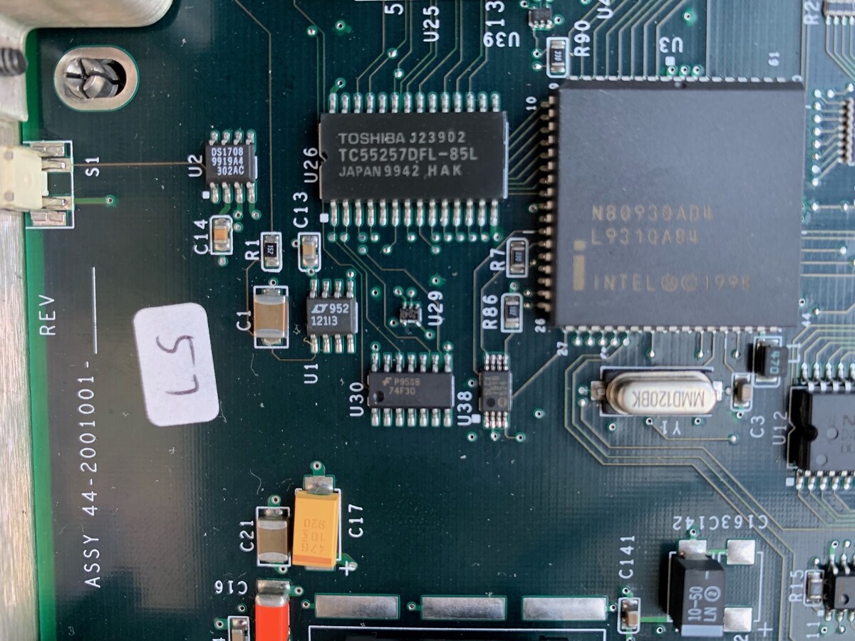

Der verbaute USB-IC ist ein Intel n80930ad4. Hilft leider auch nicht
weiter...

Die verbauten Galvos sind recht gut. Zur Not kannst du Laser mit
Galvotreiber und Galvos weiterhin nutzen und eine andere 3d Scansoftware
mit Kamera.
Dann müsstest du die Scanner nur dazubringen das geünschte Objekt
abzurastern. Dazu sollte es reichen die Galvotreiber mit einem einfachen
Funktionsgenerator zu bespaßen.
Aber vielleicht bekommst du es ja auch am Stück ans laufen :)
von Thomas Z. (usbman)
> weiter...
natürlich hilft das, das war ein popliger x51 mit USB 1.0 Schnittstelle.
Wenn du Glück hast, war der der Code nicht im ROM. Es gibt jedenfalls
ein Eprom mit dem klassischen x51 Addresslatch. Da sollte sich was
hacken lassen.

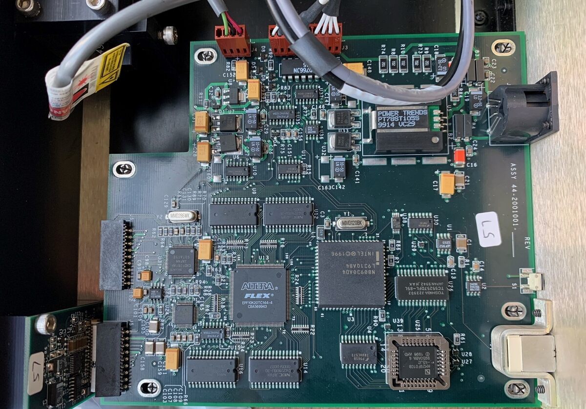

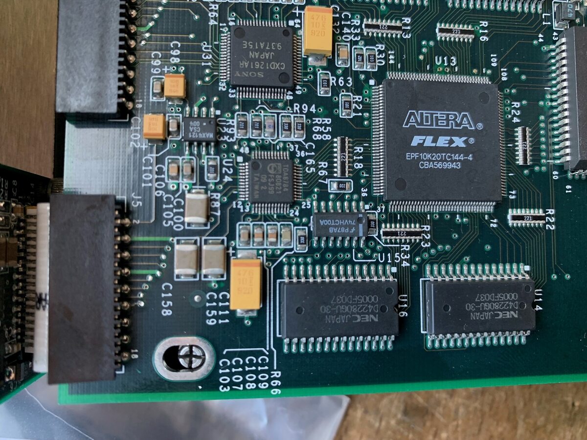

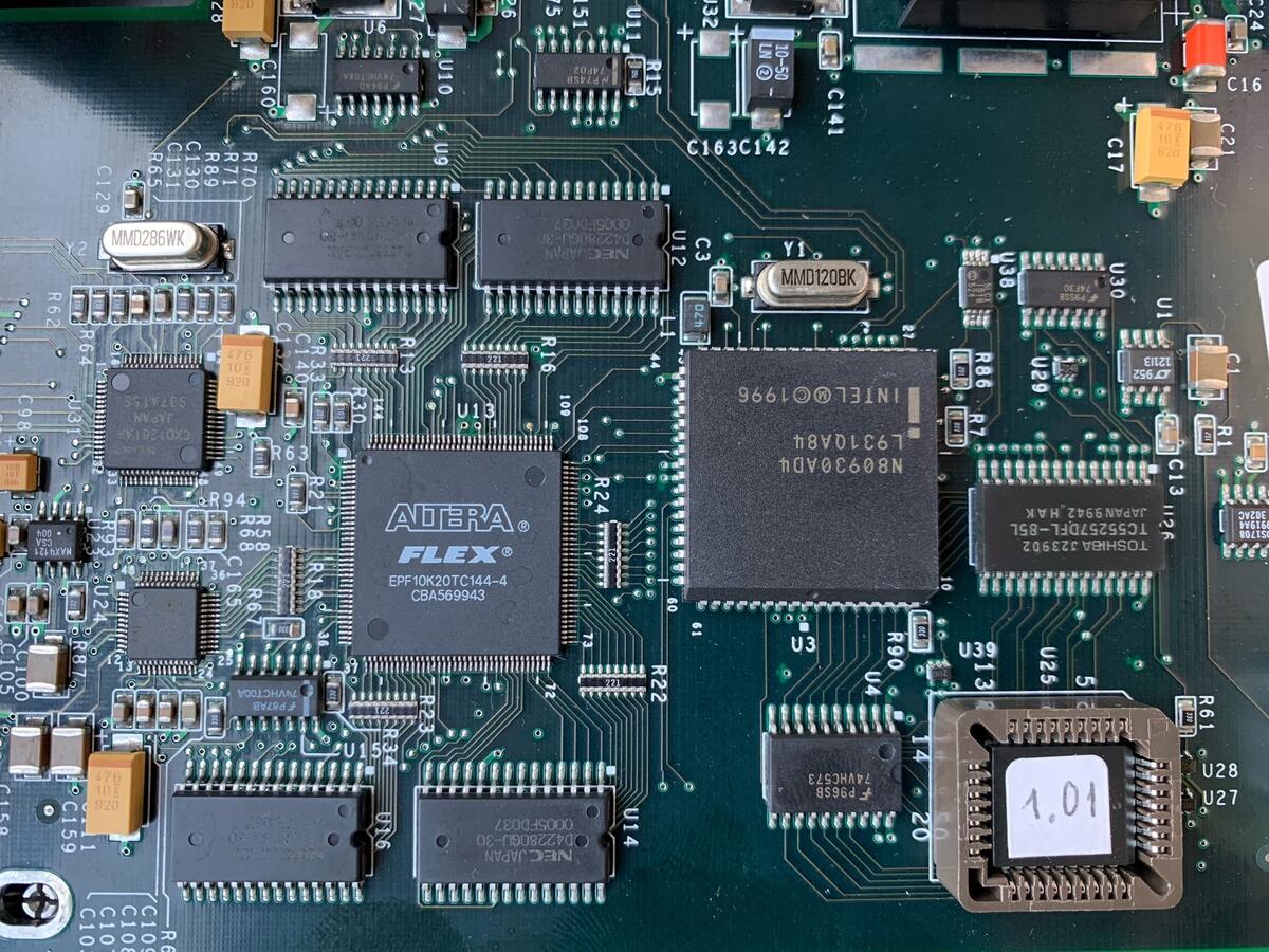

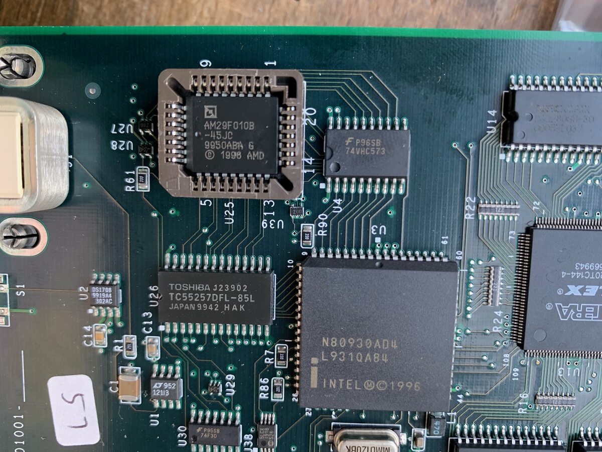

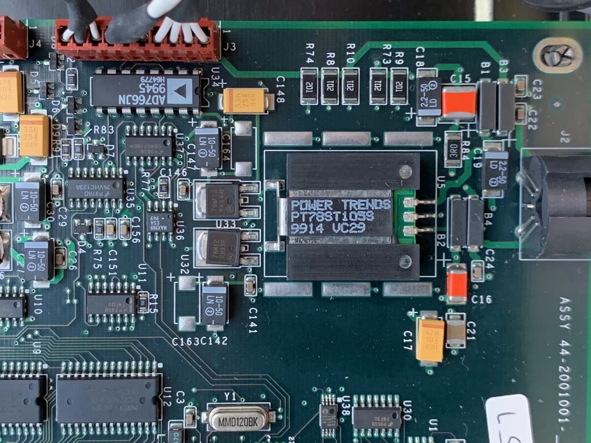

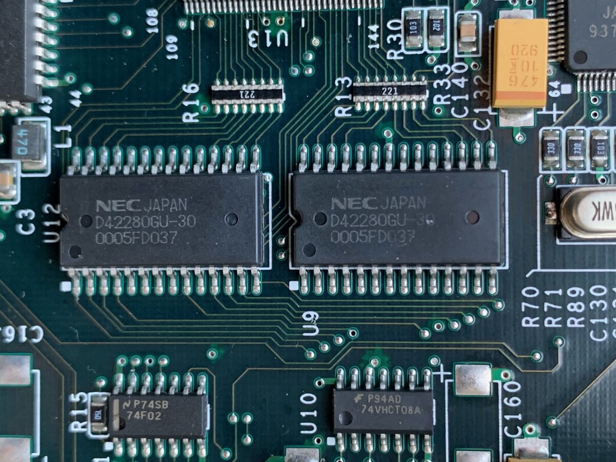

Soooo. Hier nochmal die Nahaufnahmen vom Board.

Der AMD AM29F010B auf dem dritten Bild (Scanner9.jpg) könnte interessant
sein, oder?
> sein, oder?
jau 128kFlash, da ist ziemlich sicher der x51 code + der Bitstream für
das FPGA drin. Wenn das gut gemacht ist lässt sich vermutlich das Flash
per USB updaten, ein SRAM ist jedenfalls da was bei entsprechender
Verschaltung (VNM AND) den Updatecode ausführen könnte. Ziemlich
straight forward würde ich sagen.
Das Problem bei der Sache dürfte aber tatsächlich der Treiber sein,
dieser dürfte nicht für aktuelle Win Versionen existieren.
Kannst du mal die USB Deskriptoren mit USBDevView auslesen?

Thomas Z. schrieb:
>> sein, oder?
Hier ein Screenshot von USBDevView

Da ich nur einen Steinwurf von Erlangen weg wohne, könnte ich ja mal
meine Connections fragen. Kannst du mal das Typenschild fotografieren
(oder hab ich das Foto übersehen?)?
Nix Foto nur Text.
> 3D Digital Corp
> RealScan USB
> Model: 300
> mal
Hier nochmal Fotos dazu
sorry hatte mich vertan, ich meinte usbtreeview das zeigt mehr an
https://www.uwe-sieber.de/usbtreeview_e.html
Dort einfach die Deskriptoren rauskopieren
> mit Kamera.
Wie müsste das Raster denn aussehen, wenn man mal mit einem relativ
einfachen DIY Scanner anfangen will? Ich hab den Laser jetzt mal zum
laufen bekommen.
Der gibt bereits eine vertikale Linie aus. Wenn ich das richtig
verstanden habe, arbeiten die Meisten Laserscanner allein mit dieser
einzelnen Linie? Wenn ja, wäre das Galvo nur dazu da, um die Position
mit der Kamera abzugleichen?
Noch dazu hat die Kamera einen angeschraubten Tiefrot-Filter (685nm),
der anscheinend für eine bessere Sichtbarkeit des Strahls sorgt.

Ja muss ich mir mal anschauen, denke aber nicht, dass die Software mit
Bildern über einen Rotlichtfilter klarkommt. Ich werde mich mal weiter
reinfuchsen, ist ein super interessantes Thema.
Der Galvo Treiber ist übrigens von Cambridge Technology, MicroMax Serie
670. Das System scheint älter als angenommen zu sein. Alle Dokumentation
die ich bis jetzt zu den Bauteilen gefunden habe, sind um die 2000er
verfasst worden, eher sogar Richtung 1998.
Ich hab die Bedienungsanleitung mal mit in den Anhang gepackt.

Würde mich wundern. Überleg' mal, was der FPGA in der Hardware wohl tut.
Für die technisch erforderlichen Funktionen ist er komplett über. Also,
was könnte nun wohl seine Aufgabe sein...
