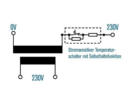

Deine Schaltung zeigt auch eher einen sich beim Abschalten der 230V
selbst rückstellenden Bimetallschalter, also genau das, was im
Spielzeugsektor üblich ist.

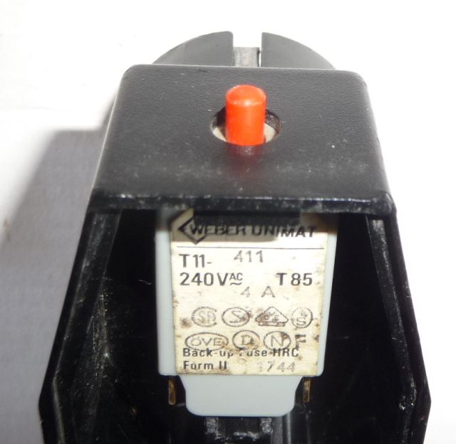

von Schrotti (Gast)
Nachtrag: Foto von der Steckersicherung 4 A bei 85°

OK, dann werd ich den 85° Automaten so ins Blechgehäuse packen, daß er
möglichst nah am Trafo sitzt. Wird schon nicht schaden.

von Andrew T. (marsufant)
Thomas R. schrieb:
> Ein Blick auf die verlinkte Seite zeigt aber, daß diese Thermosicherung
> sich NICHT selbsttätig zurückstellt! Vielmehr kann sie erst nach einer
> Abkühlzeit manuell zurück gesetzt werden.
Nö.
Es reicht, das man das Gerät vom Netz TRENNT.
Sagt das Schaltbild auch deutlichst.
Merke: Wer lesen kann..
