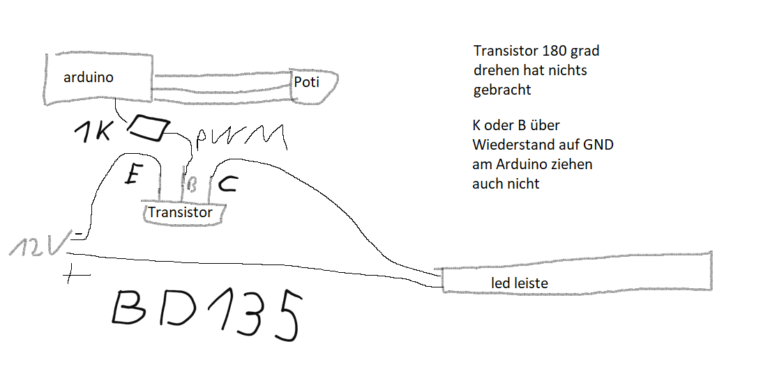

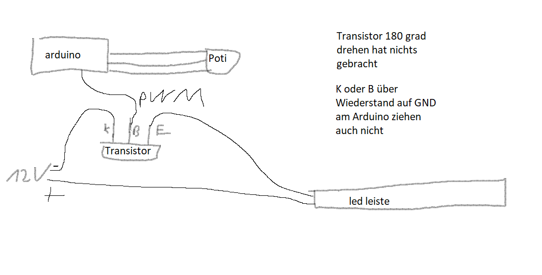

ich habe da mal eine Frage.
Ich habe an meinem Arduino Uno ein Potentiometer angeschlossen, um damit
eine einzelne LED zu dimmen (klappt super). Allerdings möchte ich jetzt
mit dem Poti eine LED Leiste dimmen (12V ca. 200mah). Hierzu benutze ich
ein 12v / 1,5 A Netzteil, welches ich über einen Transistor(PN2222a)
schalte.
Das PWM Signal vom Arduino liegt an der Basis vom Transistor an, der
Minuspol von der LED Leiste wird über Kollektor und Emitter geschaltet.
Fazit: Mit der LED funktioniert das Dimmen super (auch über den
Transistor), wenn allerdings die LED Leiste über den Transistor gedimmt
werden soll, dann ist diese aus, flackert wild und brennt in der selben
Helligkeit.
Ich bitte um eure Hifle.
