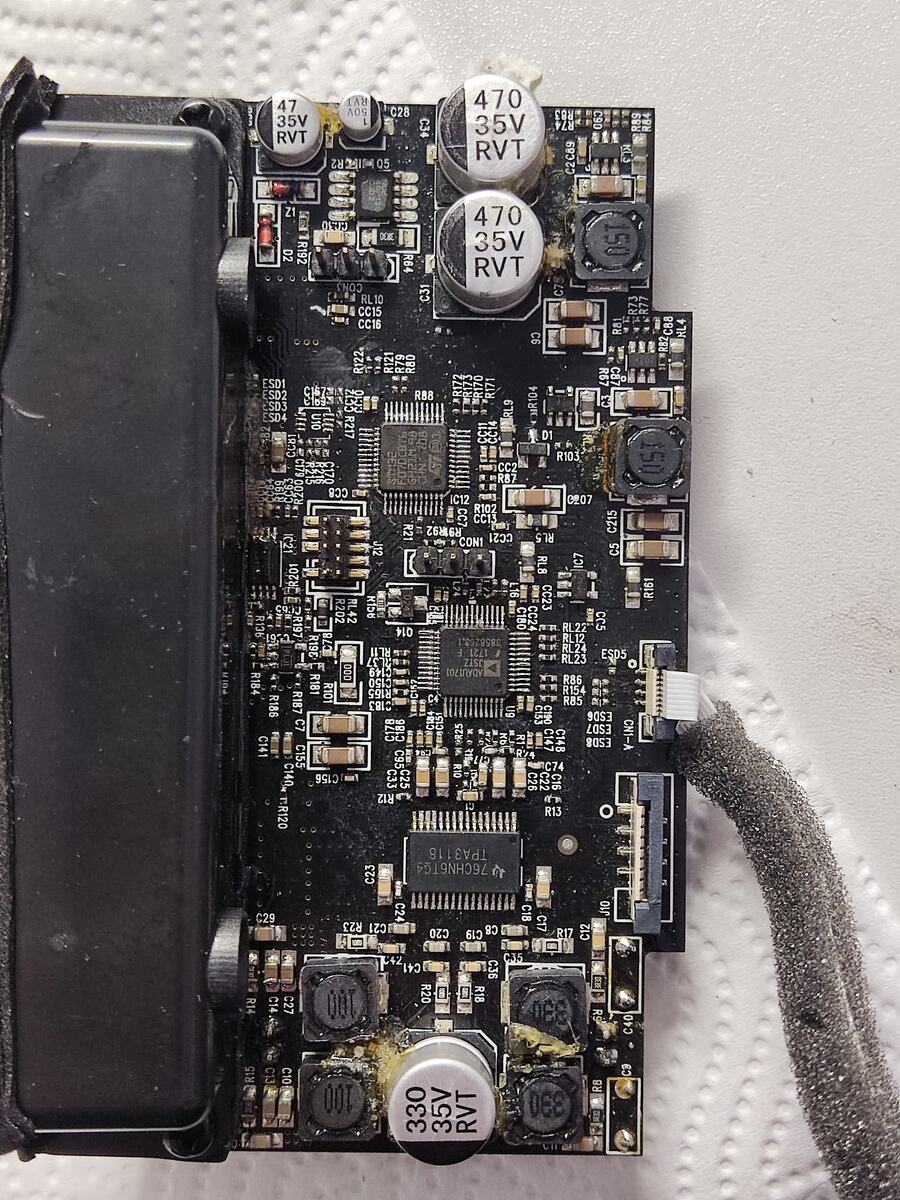

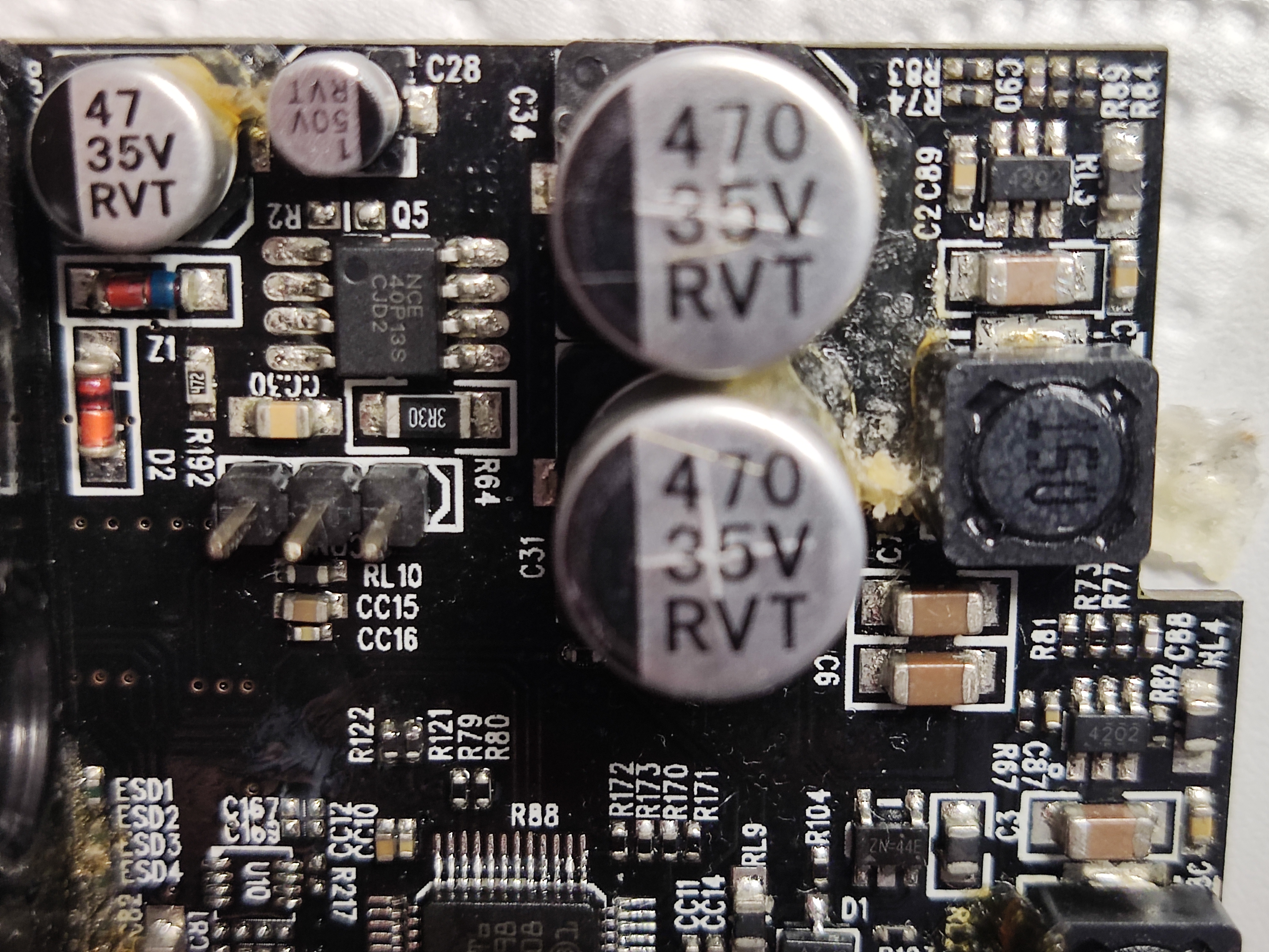

Hallo Leute, Suche das im Bild markierte Bauteil. Das obere ist das defekte mit den Markings 4202. Es ist 3mm lang, somit wahrscheinlich TSOP-6? Das untere scheint zu funktionieren und hat folgende Werte: Pin 1 ist links unten. Pin 3: 24V Pin 4: 2.2khz Pin 5: 6V Auf der Platine verbaut sind auch: 40P13S MOSFET (vor dem unbekannten Bauteil) TPA3118 AUDA1701 STM32 Was soll das für ein Bauteil sein? Ein Supply MOSFET vielleicht? Kann mir jemand helfen heraus zu finden, was genau für ein Teil das ist?
TPS54202 ? https://www.ti.com/lit/ds/symlink/tps54202.pdf?ts=1648225066672&ref_url=https%253A%252F%252Fwww.google.com%252F
#7014509
Sandro S. schrieb: > Was soll das für ein Bauteil sein? TPS54202.
#7014510
TPS54202 von TI
Sieht mir danach aus dass einer der Elkos ausgelaufen ist. Diese überteuerten Billigheimer sind des Teufels!
WOW!! Ich denke das ist eindeutig. Das "ausgelaufene" ist Kleber. Jungs... Vielen Dank!!!! Darf man fragen wie ihr das rausgefunden habt?

Wie kommst Du darauf, dass der TQ...defekt ist? Du hast doch den Vorteil dass da zweimal die gleiche Schaltung und um das L mit 150 herum vorhanden ist. Da hast du die Möglichkeit, im spannungslosen Zustand mit dem Ohmmeter zu messen, also zerstörungsfrei zu arbeiten. Daneben sitzen Elkos, die jede Menge Schaden mit der von ihnen ausgestoßenen Brühe geschaffen haben könnten: Verbindung zwischen benachbarten Leitungen entstanden, Leiterbahnen oder Draht der Spule weggefressen usw. Das Bild lässt vermuten, dass die Elkos 470/35 und der 330/35 schon eine Beule haben. Sind also verdächtig.
Peter R. schrieb: > Daneben sitzen Elkos, die jede Menge Schaden mit der von ihnen > ausgestoßenen Brühe geschaffen haben könnten: Verbindung zwischen > benachbarten Leitungen entstanden, Leiterbahnen oder Draht der Spule > weggefressen usw. Hallo Peter, Danke fürs mit einbringen. Wie gesagt, für mich sieht und fühlt sich das eher nach Kleber an um Vibrationen zu minimieren. Das Zeug ist auch sehr elastisch. Peter R. schrieb: > Wie kommst Du darauf, dass der TQ...defekt ist? Weil der den ich meine, defekt zu sein, keinerlei Output hat. Alle anderen Teile haben keine besonderen Auffälligkeiten, weder optisch noch mit dem Multimeter. Lasse mich aber wirklich sehr sehr gerne eines besseren belehren.

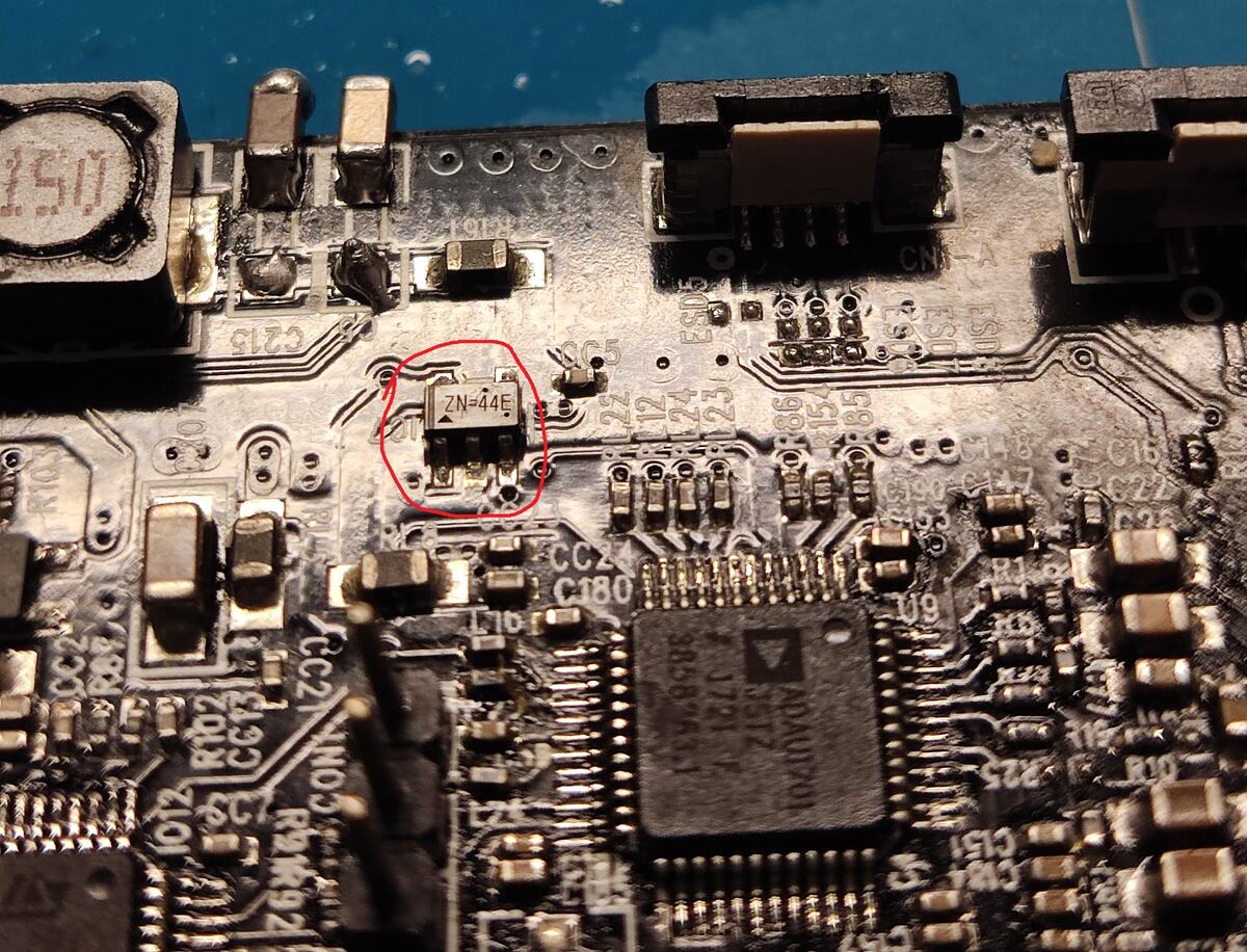

Ok, Jetzt bin ich verwirrt, Ich habe auf der funktionierenden Seite irgendwo einen Kurzschluss nach Masse. Folgendes Bauteil ist im Verdacht, sieht aus wie ein Mosfet? Kann aber wieder einmal nichts drüber finden, das Board macht mich verrückt. Auf dem Bild ist auch zu sehen, dass ich die Kondensatoren schon "auf die Seite gelegt habe".
#7015277
RT9711AGB
H. H. schrieb: > RT9711 Wenn es der ist, dann hat der ziemlich sicher einen Kurzen. Pin 2,4,5 haben Durchgang. Aber ich verstehe nicht, warum dann die Seite zu funktionieren scheint?
#7015289
Sandro S. schrieb: > H. H. schrieb: >> RT9711 > > Wenn es der ist, Ganz sicher ist er das.
Ok schade, Hab den ausgelötet, Kurzschluss war immer noch da. Hab jetzt mal Spannung injiziert. 4v 1.5A. Leider wird der STM32 heiß... denke somit hat sich die Reparatur erledigt. Teufel gibt ganz sicher keine Software dafür raus.
