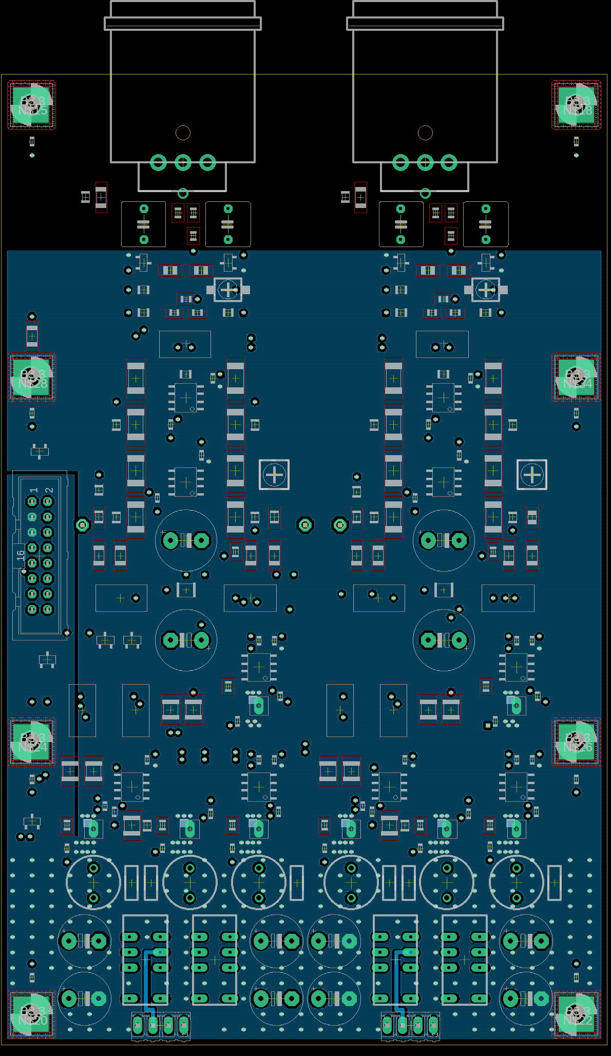

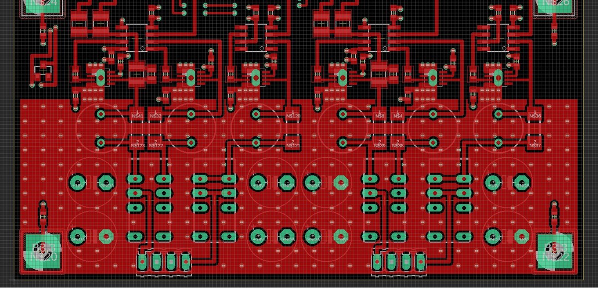

auf eine Platine sollen 8 Leistungstreiber ICs (BUF634A) von denen 6
Stück 3.3W Wärme abführen müssen. (worst case, im Normalbetrieb unter
1W)
https://www.ti.com/lit/ds/symlink/buf634a.pdf?ts=1648214496443&ref_url=https%253A%252F%252Fwww.google.com%252F
Ich habe eine Multilayer Platine entworfen mit ordentlich Kühlflächen,
auf dem Top Layer sind es ca. 31cm^2 und Bottom sogar 130cm^2 Kupfer.
Siehe Bilder im Anhang.
Ich frage mich jetzt ob ich das von Hand verlötet bekomme, der Chip ist
halt nur 3x3mm groß. Die Idee ist die große DuKo unter dem Chip mit
Lötzinn zu verzinnen, ebenso die äußeren Pins am IC links die mit auf
die Fläche gehen. Platine von unten mit dem lötkolben erwärmen bis das
Zinn flüssig wird, Chip aufsetzen (mit vorverzinntem Thermalpad) und
warten bis er sich in die richtige Richtung zieht. Die seitlichen Pins
sollten gehen da ich die Lötpads großzügig über den Chiprand gezogen
habe.
Alternativ könnte ich die Platine von unten vorheizen, (Beim
Arbeitgeber) ich bin mir nur nicht sicher was eine Leiterplatte da
abkann.
Aufgrund der großen Kühlfläche habe ich bedenken das man das von Hand
löten kann, was meint Ihr?
Danke!

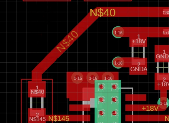

(Firma: S-C-I DATA GbR) #7014670
Mit dem Rechten Werkzeug geht das schon.
Ich mach mir mehr sorgen um die 90° Winkel auf deinem Layout, wenn das
ding so richtig warm und wieder kalt werden kann, sind das
Sollbruchstellen die früher oder später zu Problemen führen können.

OP #7014675
Danke für Deine Einschätzung. Sind runde Leiterbahnen da besser?
Richtig warm sollte da allerdings nichts werden, die Elkos unten im Bild
sitzen auch frech auf dem "Kühlkörper". Die Bottom Fläche wird mit einem
Silikon Wärmeleitpad gegen das Metallgehäuse geführt. Die Platine sollte
noch berührbar sein, ich glaube nicht das sie >50°C erreichen wird.

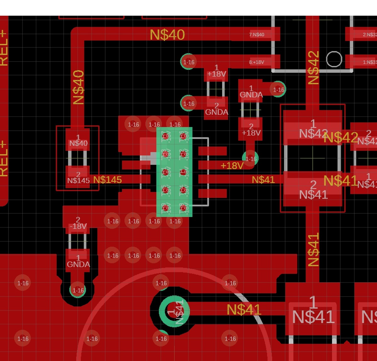

Gast #7014677
Heißluft. Und vernünftiges Layout.
Die Durchkontaktierung zum Einfüllen von Lötzinn in Thermal Pads lässt
du lieber sein, das funktioniert nicht richtig. Habe ich auch schon
probiert, ist immer blöd. Oft bilden sich Hohlräume und dann sind die
Chips thermisch nicht richtig angebunden, was dann zu lustigen
Performance-Problemen führt. Am Ende ist man dann doch so genervt, dass
man alles mit Heißluft runterlötet, schön säubert und nochmal mit
Heißluft neu verlötet. Heißluft-Stationen kosten nicht die Welt, wenn du
dir Multilayer-Platinen leisten kannst, dann kannst du dir sowas auch
kaufen.
(Firma: S-C-I DATA GbR) #7014689
Macht man eigentlich kaum mehr.
... (Sieht dann etwas nostalgisch aus)... ;-)
Nein man mach i.d.R. 45° Winkel, das reicht.
Jan K. schrieb:
> Richtiger wären dann viele kleine Durchkontaktierungen?
nein aber SMD Pads und etwas nach ausserhalb des Bauteils ziehen dass du
da gut löten kannst.
Wenn die "Pins" schön kanten-bündig am Bauteil sind kann man die schön
von außen nachlöten.

OP #7014747
Ist eine gute Idee. Ich glaube für den Wärmewiderstand wären 4 kleine
Durchkontaktierungen besser als die eine große, passe ich noch an.

Gast #7016673
Jan K. schrieb:
> Das die VIAs durch die Pads gehen stört Eagle interessanterweise nicht.
Eagle nicht. Je nach Fertigungsprozess macht man das ja auch absichtlich
so. In deinem Fall hätte ich die Befürchtung, dass die Vias das kein
absaugen, da ich davon ausgehe, dass du keine Blind Vias fertigen lässt,
oder irre ich mich da?
Oder ist das gar kein Problem? Bin selber nicht so erfahren :)
OP #7016692
Nein, keine Blind VIAs. Ich halte mich (fast) an die Empfehlung von TI,
die VIAs sollen so klein wie möglich sein das der von Dir vermutete
Effekt nicht auftritt:
"Keep the vias small so that solder wicking through the vias is not a
problem during reflow"
Ti empfiehlt 0.2mm, ich nehme 0.3mm weil man die Leiterplatte damit
praktisch überall bestellen kann.
Ich frage mich die nächsten Tage trotzdem mal durch die
Bestückungsfirmen hier in Stuttgart. Vielleicht finde ich ja eine Firma
die das für annehmbares Geld auflötet, ist mir lieber wenn die Teile mit
richtiger Temperaturkurve gelötet werden. Sonst wirds die Ersa Station
auf der Arbeit. Oder jemand hier kann helfen, so bis zu 150km um
Stuttgart? Natürlich nicht umsonst.
