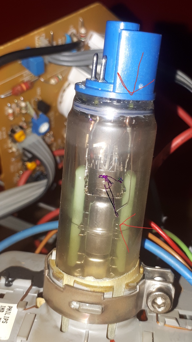

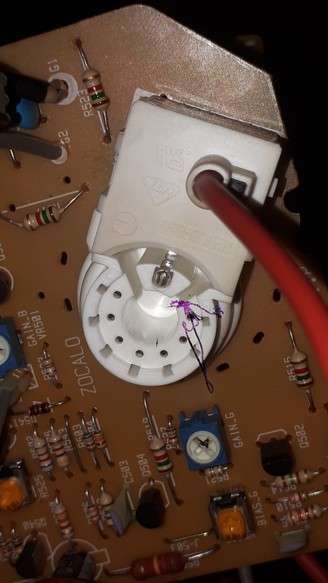

Ich habe hier einen Philips C1461A-C Farbfernseher, aber es sieht meiner
Erfahrung nach eh bei allen CRTs ähnlich aus.
Das rote Kabel kommt vom oben aus dem Zeilentrafo und ist ein
Hochspannungskabel, führt also ziemlich sicher Hochspannung. Es ist aber
nicht der der Haupt-HV-Ausgang. Mich interessiert das seltsame gebilde
an dem sockel der röhre, in das das Kabel mündet. Was für einen Zweck
hat das und was für eine spannung liefert das Kabel? Ist das auch für
die anode oder so? Ich habe den Verlauf der Leitung in einem Bild
markiert.

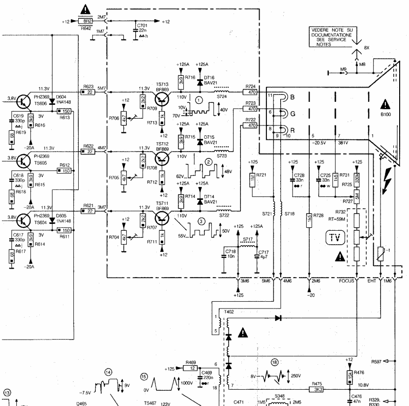

Ich hänge dir mal einen Auszug aus dem Schaltplan des Philips CM8833
Monitors an, in dem Spannungen stehen. Der Anschluss 'Focus' ist der von
dir angefragte. Du wirst da einen TV mit Focus und Screen Potis haben,
die im Zeilentrafo integriert sind. Das rote Kabel in deinem Bild führt
dann so etwa 4-5kV, die mit dem Focus Poti einstellbar sind.
Die Ablenkeinheit ist nicht abgebildet - also nix mit Spulen.
Das dürfte eine Funkenstrecke sein.
Beim Betrieb der Bildröhren kommt es im Inneren gelegentlich zu
Hochspannungsüberschlägen, und damit die nicht die gesamte
Steuerelektronik zerstören, leitet man sie nach Masse ab.
Die sehr hochohmigen Potis für die Fokussierung befanden sich meist nahe
oder im Verguss des Zeilentrafos.
#7015422
Ja, ist sie. In Schaltplänen anderer Geräte sieht man sie auch
eingezeichnet (oft ein Kreis mit zwei Pfeilspitzen darin), Philips hat
hier darauf verzichtet. Die Focusspannung beträgt - wie schon gesagt
wurde - rund 5 kV, weshalb dieser Anschluss auf dem Bildröhrensockel
gründlicher isoliert ist.
Das Einstellen der Focusspannung ist unkritisch, einfach nach Auge auf
das subjektiv schärfste Bild einstellen.
