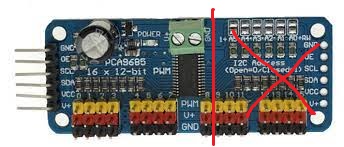

ich stehe vor dem Problem dass mir das Datenblatt:
https://cdn-shop.adafruit.com/datasheets/PCA9685.pdf
leider nicht sagt ob die address inputs Ax intern gepullt sind und damit
floaten dürfen. Normal würde ich sagen nein, jedoch ist das unklar.
Ich würde sofern möglich die Standard Platine aus der Bucht zersägen
wollen, wegen Platz sparen. Damit würden die Eingänge danach floaten.
Das wird eindeutig beantwortet: "7.1.1 Regular I2C-bus slave address
The I2C-bus slave address of the PCA9685 is shown in Figure 4. To
conserve power, no
internal pull-up resistors are incorporated on the hardware selectable
address pins and
they must be pulled HIGH or LOW."
