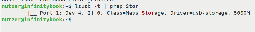

Gast #7016086
Ingo W. schrieb:
> Wenn es so aussieht, wie im Anhang, dann sollte es USB-3 (super-speed)
> sein.
> lsusb -t | grep Stor
    |__ Port 2: Dev 2, If 0, Class=Mass Storage, Driver=uas, 5000M
        |__ Port 3: Dev 3, If 0, Class=Mass Storage, Driver=usb-storage, 5000M
    |__ Port 5: Dev 4, If 0, Class=Mass Storage, Driver=usb-storage, 480M
lustigerweise weiß ich nicht welche Datenträger gemeint sind.  Also ich
habe was anderes angeschlossen...
(hier anknüpfend zu dem Scherz oben: scheinen wirklich internet ssd  und
keine internetn zu sein)

Gast #7016157

Also ein Card-Reader, der nur per USB2 angebunden ist.
