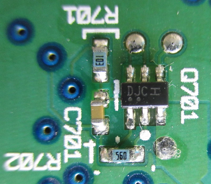

Such SMD Bauteil im SOT-23-6 Gehäuse mit Markingcode "DJC"
OP #7016010
Das Bauteil ist auf einer Tachoplatine mehrfach zum ansteuern von
jeweils 2 SMD-LEDs vorhanden. Leider finde ich keine wirklich eindeutige
Bauteilbezeichnung, ich hätte ja auf zwei BJTs getippt.
Es könnte aber auch ein Richo RP152N033A sein, nur dazu passt dann die
Beschaltung der LEDs nicht. Diese geht von Pin 3 des SMD auf die Anode
der ersten LED, diese dann mit Kathode auf Anode der zweiten LED und
deren Kathode gegen GND.
OP #7016210
Ich kann mir eigentlich auch nicht vorstellen das Visteon hier LDO
Regler für LEDs spendiert, das wird doch sicher eher eine KSQ mit zwei
Bipolaren Transistoren sein?! Daher meine Vermutung das es einfach das
übliche Dual-BJT Gespann ist. Komisch nur das die Marking so exostisch
ist.
Vielleicht löte ich mal einen aus und häng ihn an den
Komponententester...
