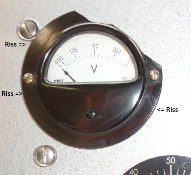

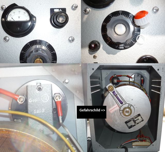

Restauriere einen Stelltrafo und hab Fragen an Metallbauer, Gummistanzer
und Modellierer.
(Auf dem Stellknopf ist wieder eine Schutzkappe, die Rote wird mit
doppelseitigem Klebeband auch noch aufgeklebt. Könnte so ähnlich gewesen
sein. Nebenproblem erstmal gelöst, dann zum Hauptproblem ;)
Funktion OK, aber die Ästhetik bescheiden. Soll schon besser aussehen.
Von der Scheibe der Schraube links oben, die am Bakelitrand grenzte,
kann max.1 mm abgefeilt werden.
Lösungsideen:
1. schmaler Gummirand aus Gummiplatte auf den Aussenrand kleben. Die M 3
Linsenkopfschrauben sind lang genug für ca. + 3 mm. Dann die fehlende
Bakelitstücke darunter auffüllen, Weiter mit Frage drei.
Aber wie bekomme ich einen sauberen Gummirand. Im Landkreis gibts drei
Industrie und Gewerbeflächen aber welche Fachbetriebe haben
Stanzwerkzeuge für Gummi in der Werkstatt?
2. den beschädigten Bakelitrand herunterfeilen und einen dünnen
silbernen Metallring mit 90° Kante überstülpen. Bördeln ist etwas
anderes - ein Rohr aussen abflachen. Aber wie lautet der Fachbegriff für
so einen nach innen flachgemodelten Rand?
3. Auch falls wem eine Idee für eine ansehnliche schwarze Gussmasse
einfällt, bitte posten.

Defekte Bakelitgehäuse kann man mit entsprechend eingefärbten Epoxidharz
reparieren. Bei solchen Beschädigungen würde ich eine entsprechende Form
aus Gips bauen. Habe mit dieser Methode Gehäuse von  Vielfachmesser aus
den 50-iger Jahren Instandgesetzt. Der Ergänzung ist zusehen, aber nach
Meinung der Archäolog*innen ist das heute modern.

OK, Frage 3 beantwortet. Schwarzes Epoxyharz ist auf der Merkliste.
zur zweiten: Aussendurchmesser ist 83,3 mm, was etwa dem Rand einer
Blende von Halogendeckeneinbaustrahler entspricht. Hab in einem Lager
noch solche silberne Strahlerblenden und vlt. passt da etwas.

Mach die Form durch Abformung des gegenüberliegenden Aussenseitenrands,
nicht unbedingt Gips, auch Formsilikon oder Fimo (nicht gebacken) tut
es.

Das einfachste ist 2K-KNET-EPOXY.
Fehlstellen anmodellieren, das geht damit prima auch ohne Gussform.
Nacharbeiten, schleifen, ggf. grundieren und das komplette Teil dann
schwarz lackieren.
Ich restauriere auf diese Weise z.B. alte W48-Telefone, das ist der
gleiche Werkstoff, ich rede also hier nicht "vom Schreibtisch aus",
sondern aus der realen Praxis. Was wohl hier eher die Ausnahme sein
dürfte...
Jedenfalls ist bei sorgfältiger Arbeit absolut nichts von der Reparatur
zu sehen.
