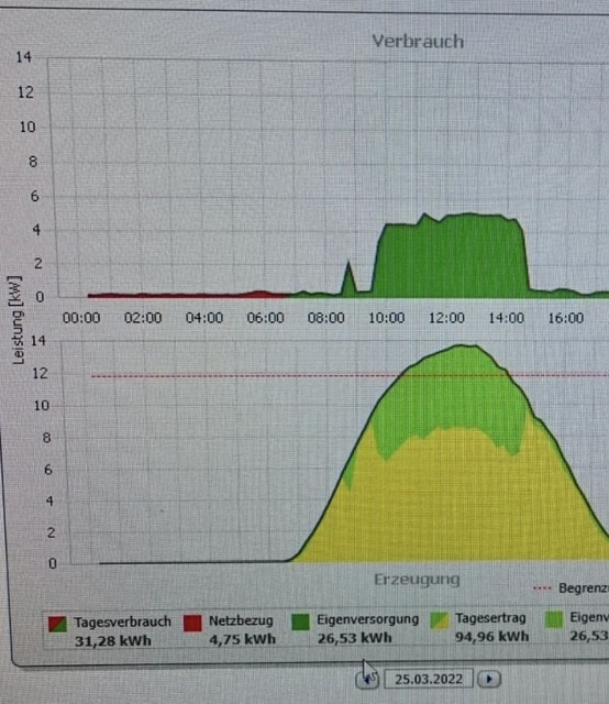

Wenn du 10kWp Panels verbaust und nur 6kW WR, ist die 60% Abregelung ja
quasi eingebaut.

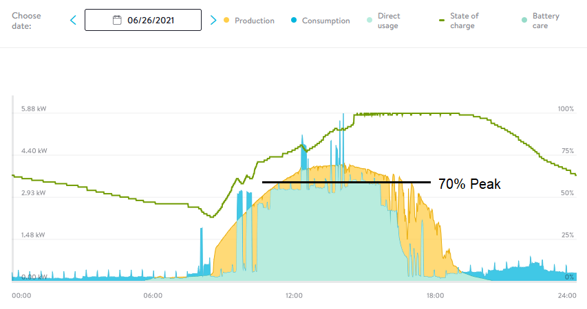

Ich habe ein Süddach im ziemlich sonnigsten Teil von BaWü, allerdings
nicht in den Bergen. Im Hochsommer werden die Module auf dem Dach so
heiß, daß die Leistung deutlich abfällt und bei 70% kaum noch etwas
abgeschnitten wird. Ich hatte mir zunächst eine dynamische 70 %-Regelung
programmiert (Raspi). Allerdings habe ich nach einer Saison
festgestellt, daß sich der zusätzliche Aufwand praktisch nicht lohnt.
Erst recht nicht, wenn man sich ein teures Gerät für diese weiche
Steuerung dazukaufen muß. Das war vor etlichen Jahren auch die
Mehrheitsmeinung im PV-Forum. Ich habe meine 70%-Begrenzung irgendwann
selbst deaktiviert, weil der geringe Überschuß durch den Eigenverbrauch
meines Hauses sowieso egalisiert wurde. Meine Anlage hat 6,8 kWp. Jetzt

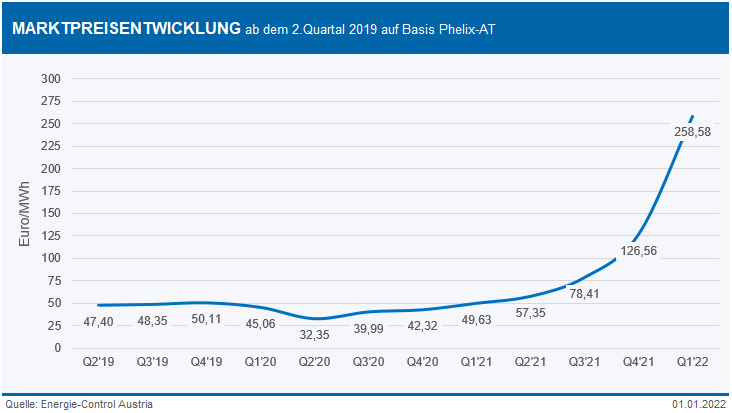

Zum ROI, e-control listet den aktuellen Strom-Großhandelspreis auf
25,9c/kWh, Kurve steil nach oben. War mein Strompreis incl. Netzkosten
und Abgaben letztes Jahr noch bei ca. 0,22€/kWh, dürfte der dieses Jahe
in Richtung 0,50€/kWh laufen.

von Peter (Gast)
Hallo. Im Anhang ein Beispiel einer 14,5kWP Anlage eines Bekannten an
einem ziemlich idealen Tag.
von Peter (Gast)
Sorry, 16kWP
von oszi40 (Gast)
Ich kann von meiner Anlage bestätigen, dass es so ist. Irgenwelche
technischen Maßnahmen, um den "Überschuss" zu speichern oder zu
verbrauchen lohnen sich nur bei größeren Anlagen. Vielleicht bei 16kWPk,
aber selbst da ist es weniger als man denkt.
Bei kleineren Anlagen wie bei mir (5kWPk) ist das so wenig, dass man
besser einfach im WR die Begrenzung hart setzt, fertig.
