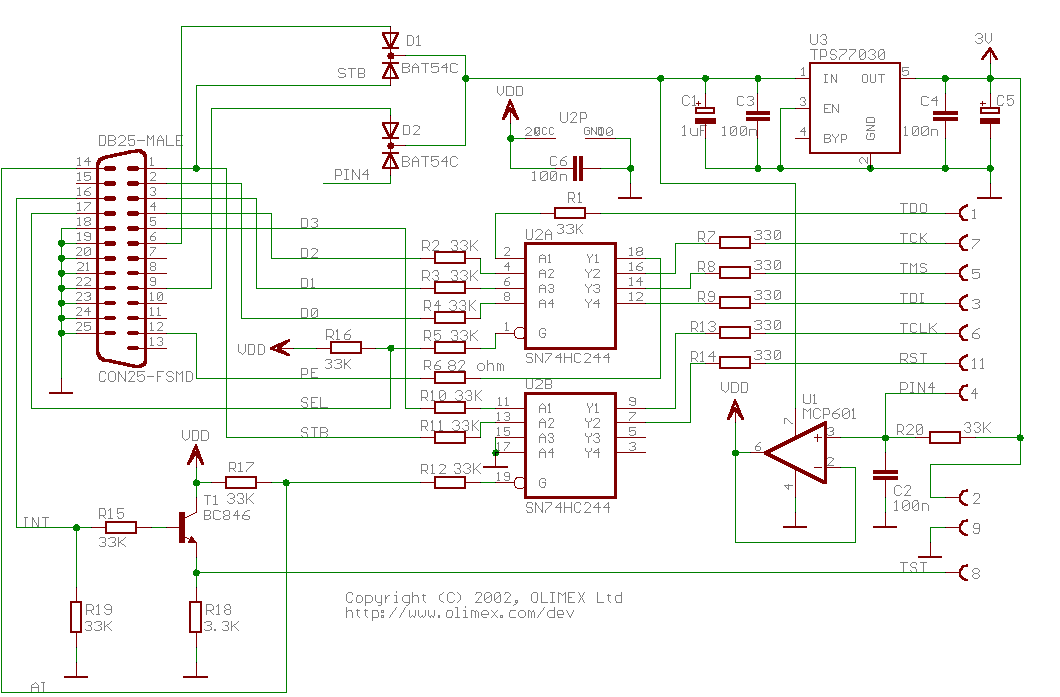

von Andreas S. (andreas) (Admin) Benutzerseite
Siehe Anhang. Ist allerdings etwas hässlicher zu bauen als ein einfacher
AVR-Programmer.
von antti lukats (Gast)
diese schematics ist full in circuit emulator auch noch dazu
Schade dass es Atmel nicht geschafft hat einen so einfachen JTAG-Adapter
zu basteln.

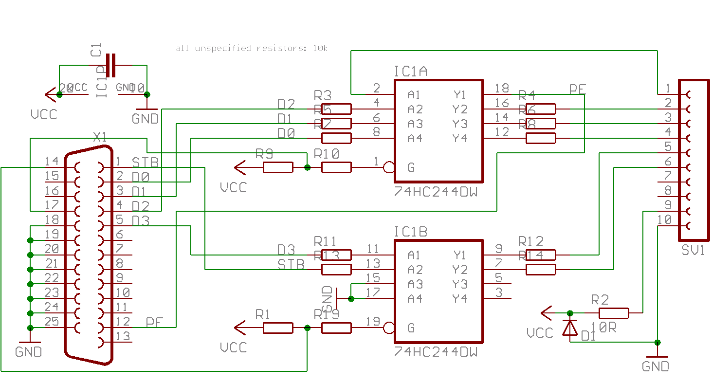

Hi!
Ich hab mir jetzt mal eine vereinfachte variante des programmers in
eagle gemacht. Passt das so, oder hab ich was vergessen?
Außerdem versteht ich ein paar Sachen noch nicht ganz:
1. Wozu ist der TEST-Pin und warum braucht er einen verstärker?
2. Wieso ist der Vcc_In Pin direkt an den Ausgang des Spannungsreglers
angeschlossen und der Vcc_out Pin über einen 33k Widerstand? Müsste das
nicht genau umgekehrt sein? (Ist jetzt für meine Schaltung eigentlich
nicht wichtig, aber ich will ja was lernen.)
