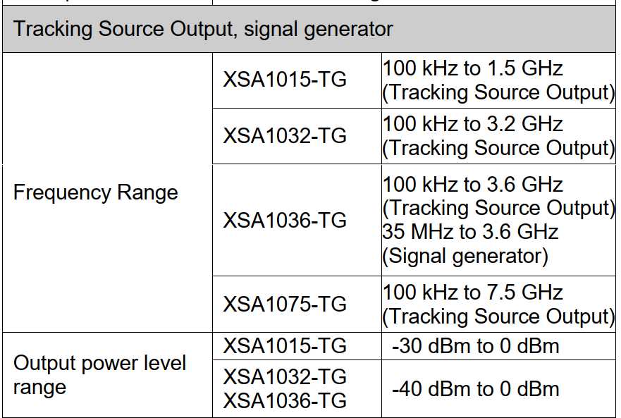

Diesen Analyser hab ich. Gestern wollte ich eine Leitung mit dem
Tracking Generator vermessen und musste feststellen das der erst bei
2MHz losgeht und nicht wie man glauben möchte bei 9KHz. In den
technischen Daten ist davon nicht die Rede. Mach ich eventuell was
falsch?
OP #7023847
Es gab doch tatsächlich eine KlickKlicklösung am Gerät, Network
Measurment: on, klappt nur wenn es "off" ist, dann kann man bis 100kHz
runter aber nicht mehr normalisieren aber dort war die Short Brücke eh
recht linear. Diese Info kam übrigens vom Händler, Danke!
