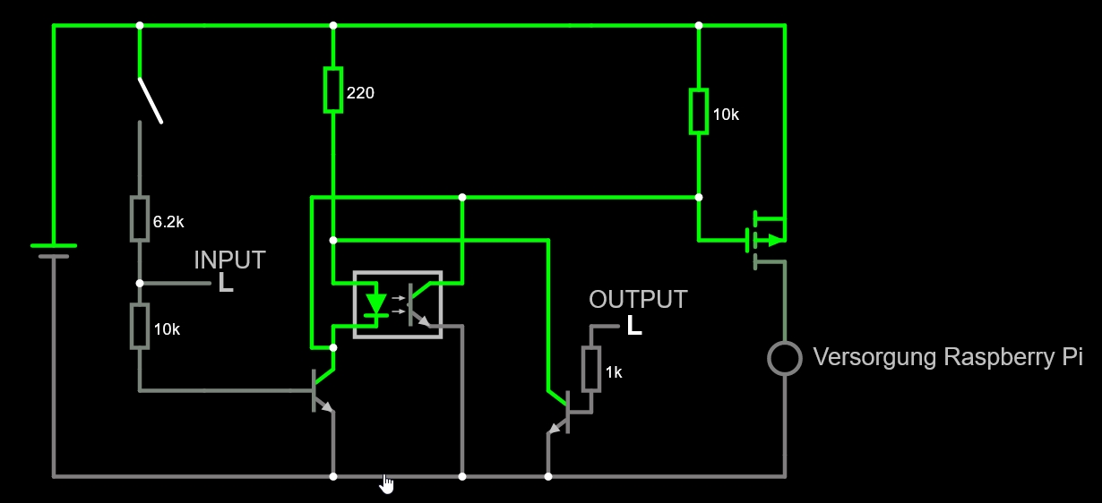

ich möchte gerne einen Raspberry Pi an einer Powerbank betreiben.
Diese soll dann wahlweise über Pass-Through am Netzteil hängen, oder den
RPI aus ihrem Akku versorgen.
Da das Ganze jedoch in einem Gehäuse untergebracht ist, ist der Schalter
der Powerbank für mich nicht erreichbar. Gleichzeitig möchte ich es
vermeiden den RPI hart auszuschalten.
Zur Umsetzung habe ich mir überlegt, den RPI mit einem MOSFET Ein- und
Auszuschalten.
Die Ansteuerung würde ich gerne mit einem Taster realisieren, damit das
ausschalten sowohl mit dem Taster als auch aus der Software möglich
bleibt.
Mein Taster soll zum einschalten einen Optokoppler "Ein"-Schalten, der
sich anschließend selbst hält und das MOSFET Einschaltet.
Gleichzeitig wird der Taster über einen GPIO eingelesen, sodass die
betätigung (nach dem Start des RPI) erfasst und darüber ein ShutDown
ausgelöst werden kann.
Nach dem ShutDown soll der RPI dann über einen zweiten GPIO und einen
zweiten Transisor die Selbsthaltung des Optokopplers beenden sodass das
MOSFET abgeschaltet wird.
Die Powerbank geht nach etwa 30 sekunden ohne Stromentnahme in StandBy,
dann liefert sie etwa 2,8V und "wacht auf", sobald wieder Strom fließt.
Meint ihr das ist so realisierbar?
Da ich noch keine Bauteile ausgewählt habe, habe ich auch die
Widerstände noch nicht genau ausgelegt.
Gruß Tim

Wenn man das so liest, klingt's mal nicht schlecht!
Aber wozu wird gleich noch mal der Optokoppler gebraucht?
Warum benutzt du als zentrale Komponente nicht ein Flip-Flop?
Meinetwegen mit Transistoren aufgebaut, würde dir aber z.B. CD4011 oder
CD4011 empfehlen.

Versuch macht kluch. Das könnte klappen. Der Optokoppler sollte aber
einen CTR von deutlich über 100% haben (Current Transfer Ratio), sonst
dimmt er sich selbst runter.

Und genau desshalb nimmt man hier keinen O-Koppler, weil er als
speicherndes Element nicht wirklich brauchbar ist, es aber auch absolut
keinen Grund gibt, hier einen solchen zu verbauen. Als "Speicher"
reichen die 2 verbauten npn-Transistoren, wenn man sie denn nur
anständig (und sichtbar) als FF schalten würde. Aber ich wiederhole
mich.
Natürlich kann der TO bauen wie er will - aber im Leben nie hätte ich
mich getraut, so ein Design in die freie Wildbahn zu entlassen. Ja noch
nicht mal in den Kreis der engsten Kollegen ...

Kann man. Ich find's sogar gut, wenn man versteht wie's geht. Hint: pnp-
und npn-Transistor richtig verschaltet.
Ich finde aber auch, dass eine Schaltung (erst recht im Hobbybereich)
durchsichtig, auch durchsichtig gemalt und beschrieben sein soll.
Im Zentrum meines Schaltbildes (*) würde deutlich erkennbar ein RS-FF
(aufgebaut aus 2 Gatter und mit gekreuzten Leitungen zwischen den Aus-
und Eingängen - um ein Ah-Ha auszulösen), stehen. Meine Beschreibung
würde damit in etwa so lauten:
Die zentale Komponente der Schaltung ist ein Flip-Flop (U1.1 und U1.2),
das direkt den p-Kanal-MOSFET (T1) steuert und somit die
Betriebsspannung Vbs... für den RasPi.
Betätigt man den Taster SW1, wird über den SET-Eingang das FF gesetzt
und der RPi gestartet. Über den RESET-Eingang kann der RasPi seine
eigene Betriebsspannung Vbs abschalten (**).

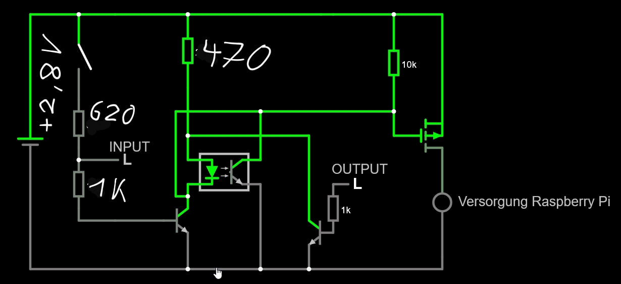

Danke für den Hinweis mit CTR, der erste den ich gefunden hatte hatte
nur einen von 50%, das hätte dann eher nicht klappen können.

Die Peripherie stört es nicht, aber ich habe an diversen Stellen gelesen
das man es vermeiden sollte den RPI unsanft auszuschalten, da dies bei
Schreibzugriffen auf die SD Karte zu Dateisystemfehlern führen kann.
Entsprechend der zu erwartenden Häufigkeit zwischen Ausschalten und Akku
leer wollte ich ersteres Abfangen und beim zweiten "auf das beste
hoffen"
Weiterhin gegen einen Kippschalter spricht das ich den RPI auch aus der
Software ausschalten möchte, was dann nicht korrekt klappen würde.
> 2. Unterstellt, dass das so sein muss wie du es dir ausgedacht hast,
> erfordert deine Lösung ein definiertes Timing im Finger. Drückt man den
> Taster zu lange, schaltet die Mimik wieder ein.
Da der Shutdown mehrere Sekunden dauert halte ich das für eher
unwarscheinlich und kann es verschmerzen
> 3. Wenn es unbedingt so sein soll: Sauberes Timing und Entprellung z. B.
> mit ATTiny 4/10 (z. Zt. schwer zu beschaffen), Padauk, FMD. Hat auch den
> geringsten Teileaufwand, SOT23-6 und ein externer Widerstand sollte
> reichen.
Ein ATTiny war auch meine erste Überlegung, allerdings ist dabei die
PowerBank etwas "zickig".
Wenn sie eine Unterlast erkennt schaltet sie nach 30 Sekunden auf
"StandBy" (ca. 2,5V).
Wird nun eine Last erkannt (hier reicht auch ein sehr kleiner Strom aus)
startet sie wieder und liefert 30 Sekunden lang 5,1V
Erfolgt innerhalb dieser 30 Sekunden jedoch keine nennenswerte
Stromaufnahme durch den RPI geht sie wieder auf StandBy, lässt sich nun
aber nicht mehr durch eine Lasterkennung einschalten.
Gleiches gilt wenn am Anfang die Last zwar zu klein ist damit die
Powerbank an bleibt, aber der Strom nicht "nahezu null"
Dann muss man sie einmal mit dem Taster einschalten, damit sie wieder an
geht.

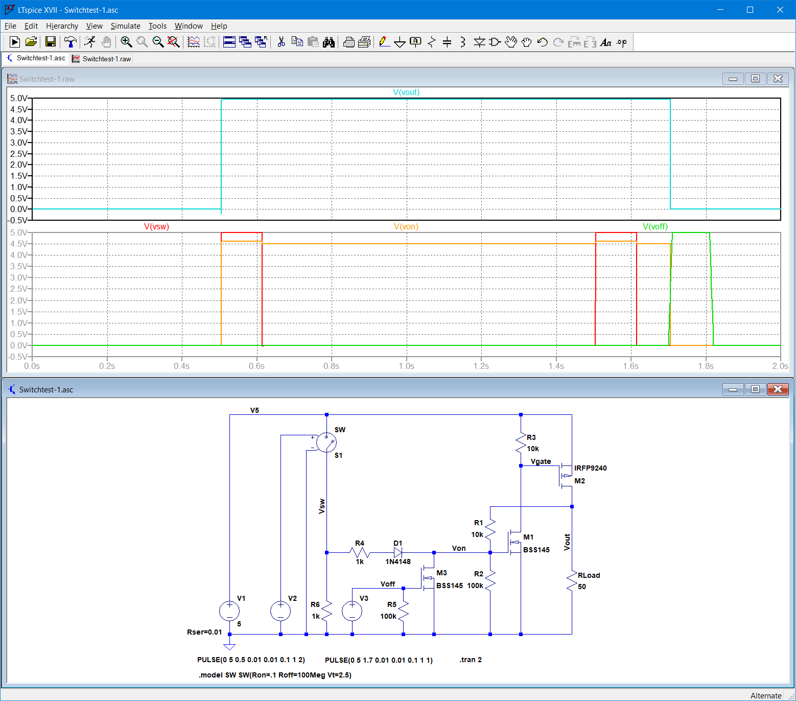

von Dieter R. (drei)
Tim V. schrieb:
> Es scheint also eine (sehr kleine) schwelle zu geben mit der die
> PowerBank aufgeweckt wird und eine andere, die zur Abschaltung verwendet
> wird.
Ok, also anbei mal eine Lösung mit 0 uA Ruhestromaufnahme.
Ausschalttiming bleibt im Finger, Optodingens überflüssig.
Soll nur das Prinzip zeigen, Bauteileauswahl ist willkürlich (kann auch
bipolar sein) und NICHT optimiert, ich habe einfach genommen, was in der
Standard-Lib verfügbar war.
M1/M2 bilden eine Selbsthalteschaltung, SW ist der Taster, Vsw kann der
Prozessor abfragen, M3 wird vom Prozessor angesteuert.
von Tim V. (timverh)
Dieter R. schrieb:
>> wird.
Vielen Dank, das sieht schon ziemlich cool aus und sollte alles
erfüllen..
Und dann ohne den, hier offenbar verhassten, Optokoppler :)
Bevor ich das nachbaue habe ich aber noch eine Frage,
welche Aufgabe hat der Widerstand R2?
Sorgt für definierten Pegel am Gate von M1, wenn Ausgang offen (keine
Last) + abgeschaltet.
Für einen realen Aufbau sollte man überlegen, ob nicht zusätzliche
Sicherheit gegen Störungen (Glitches auf Betriebsspannung, Störimpulse)
sinnvoll ist. Also 1 bis 2 Kondensatoren an geeigneter Stelle und das
Ganze möglichst vorher mit Modellen der real verwendeten Bauteile und
sinnvollen Annahmen über zu erwartende Störspannungen simulieren. Wenn's
nicht so genau drauf ankommt, kann man das natürlich auch einfach bauen
und sehen, ob es den Praxistest besteht.

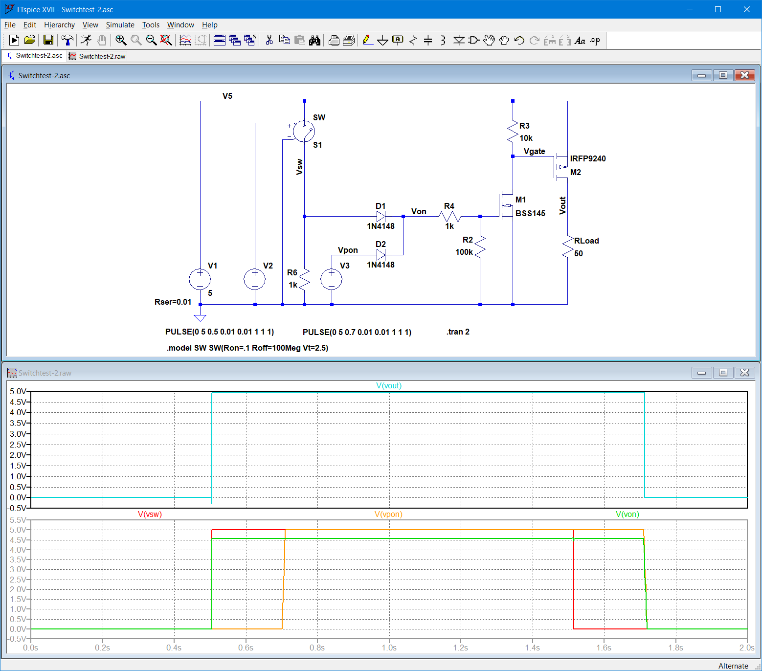

Ziel ist eine Selbsthalteschaltung, damit der Prozessor nach dem
manuellen Ausschalten geordnet herunterfahren kann. Warum nicht NUR auf
diesen Zweck konzentrieren (Version 2)?
1. Schalter schaltet ein/aus. Wenn man gleich wieder ausschaltet, bevor
das System initialisiert ist, macht es nichts.
2. Bei Initialisierung des Systems schaltet der Prozessor selbst aktiv
ein (Vpon).
3. Während des Betriebs überwacht der Prozessor Vsw. Wenn low, wird das
System heruntergefahren und zum Schluss VPon low gesetzt.
Vorteil: simpel, eindeutige Betriebsanzeige durch Schalterstellung.
Falls Selbsthaltung erforderlich (da z. B. Schreiboperationen NICHT
ausgeschossen sind, bevor der Prozessor übernimmt): wie erste Schaltung,
aber nicht mit Taster, sondern mit Schalter. Wenn Schalter aus, dann
kann der Prozessor mit Voff abschalten. Das kann man auch noch ein
bisschen modifizieren (Version 3), damit der Schalter gewinnt und der
Prozessor NUR dann abschalten kann, wenn der Schalter auf OFF steht.

Wo ist der Vorteil an der Version 3 mit dem Widerstand R7?
Dieter R. schrieb:
> Wenn's  nicht so genau drauf ankommt, kann man das natürlich auch einfach bauen
Ja, ist ein Bastelprojekt und wird auch durch die PRI Programmierung
noch etwas brauchen bevor es wirklich verwendet wird.
Die ersten Tests mit einer LED waren schonmal erfolgreich
Tim V. schrieb:
> Ich habe einen Taster verwendet, da ich auch gerne über den RPI
> ausschalten möchte, wenn dieser z.B. mit seiner Arbeit fertig ist.
Dann bleibt es bei Version 1.
R4 (am Schalter) ist Override. R7 begrenzt dabei den Strom durch M3 auf
harmlose Werte. Widerstandswerte für Simulation nach Bauchgefühl
gewählt, muss man für reale Bauteile und Spannungs-Grenzwerte ggf.
anpassen.
