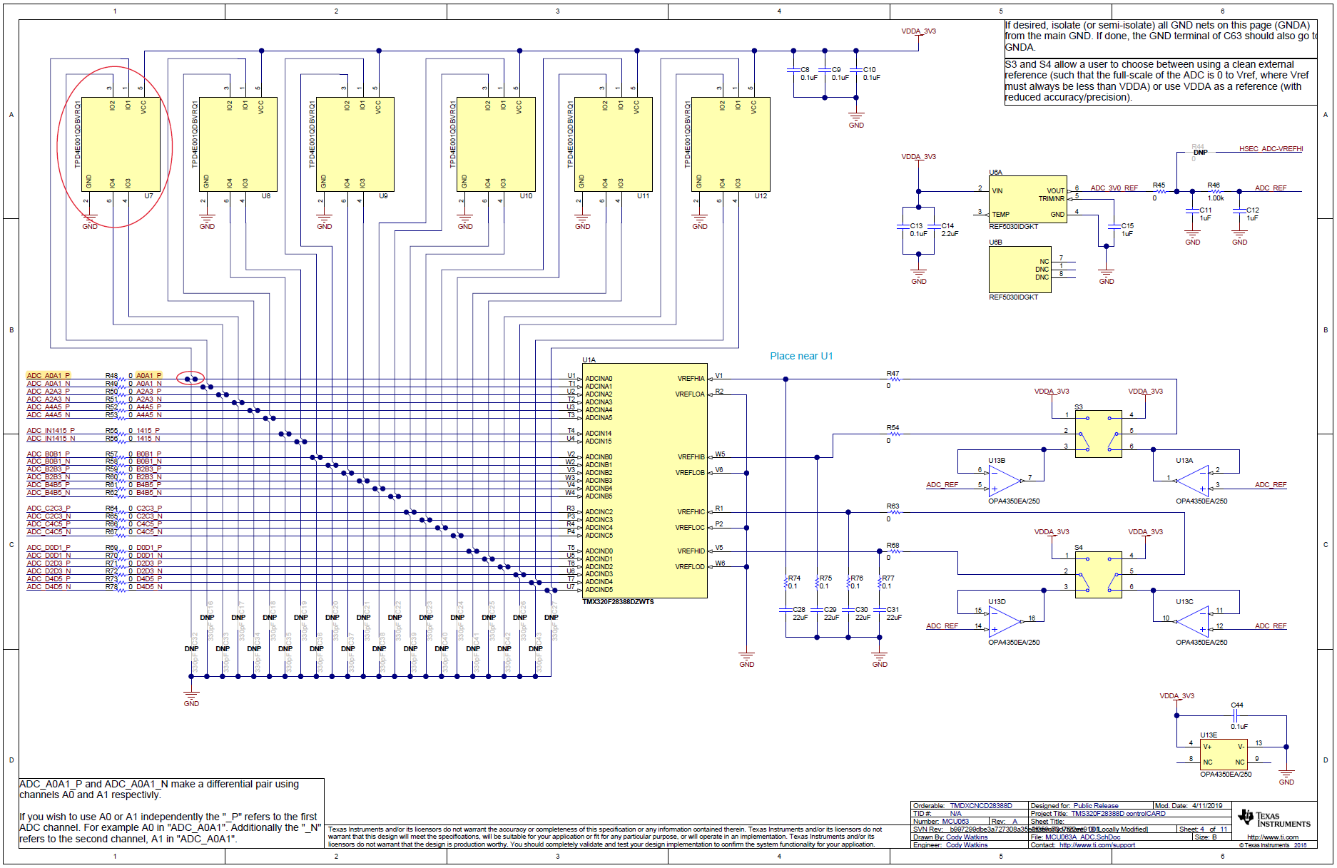

Hallo zusammen
Ich benutze eine TMDSCNCD28388D Control-Card. Die Karte ist auf dem
Motherboard mit sechs identischen Sensoren verbunden. Fünf von denen
funktionieren einwandfrei, beim sechsten jedoch scheint das
Sensor-Ausgangssignal leicht auf Ground hinuntergezogen zu werden.
Eine Messung an der Control-Card ergibt, dass der Eingangswiderstand des
ADC A Channel 0 bei 100kOhm liegt (alle anderen Channels sind überhalb
des Multimetermessbereichs).
An dem ensprechenden Knoten angeschlossen ist eigtl. nur das
entsprechende uC Pad und ein ESD-Schutz Array (siehe Schema im Anhang).
Meine Frage ist nun ob das Problem von einer ESD-Diode her kommen
könnte, passt dieses Fehlerverhalten dazu?
(Der ADC A Channel 0 scheint korrekt zu funktionieren, liest die
korrekte Spannung aus, die aber, wie gesagt, von etwas ein bisschen
runtergezogen wird).
Vielen Dank!

Ok, habe gerade eine Antwort vom TI support, erhalten, scheinbar
befindet sich an dem Eingang ein 50k pulldown der sich nicht
deaktivieren lässt, siehe Bild im Anhang.
Vor dem analogen Eingang in die Karte habe ich noch einen
Tiefpassfilter, werde die Ausgangsimpedanz von dem noch runtersetzen,
dann sollte es auch mit diesem 50k / 100k Pulldown klappen...
