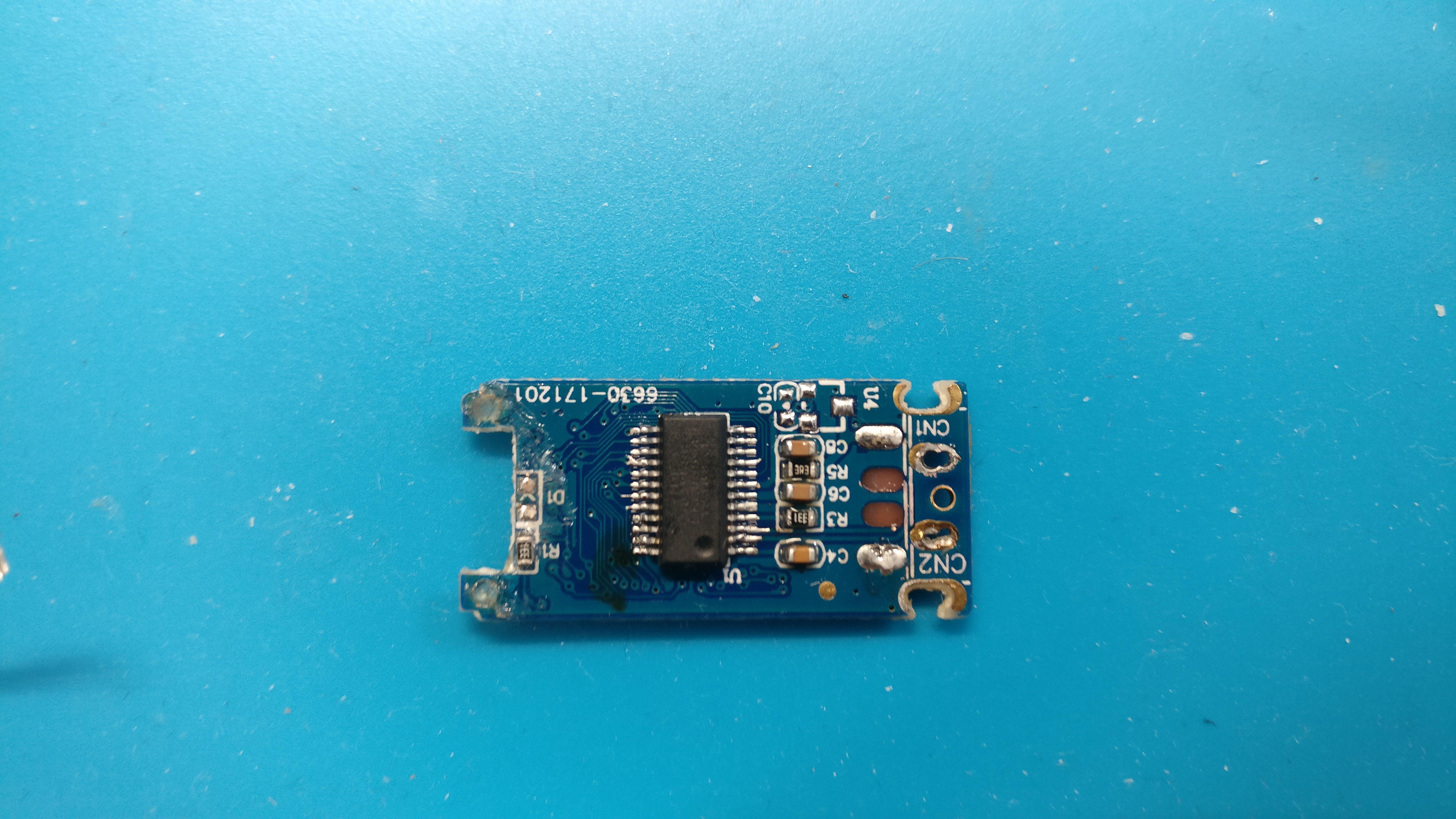

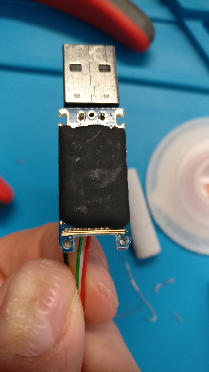

Ich habe heute einen defekten USB-Stick auf den Tisch bekommen. Konkret
war die Verbindung von USB Buchse und Platine defekt (ausgerissene Pads
der Datenleitungen, s. Bild).
An sich ja keine komplizierte Sache, ich habe Drähte direkt vom
Controller zu den Anschlüssen des USB-Ports gezogen und der USB-Stick
wurde vom Computer erkannt und ein Datenaustausch war auch möglich.
Also habe ich den Stick wieder zusammengebaut: Etwas Heißleim auf die
verlöteten Stellen, damit sich nichts löst, alles zusammen gesetzt und
der Stick wurde ... nicht mehr erkannt???
Zuerst dachte ich, dass sich ein Draht durch den Heißleim gelöst hat,
aber die Verbindungen waren ok.
Ich habe nun noch etwas herumprobiert, alles neu verlötet, die
Lötstellen des Controllers gecheckt, alles in Ordnung.
Windows zeigt den Stick nur "versteckt" an und auch in der
Datenträgerverwaltung wird zwar der Stick, nicht aber der formatierte
Speicher erkannt.
Über den Controller konnte ich leider nichts weiter herausfinden (ide
5019bsc).

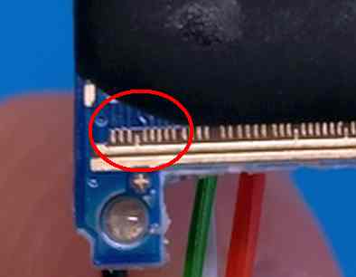

Der Speicher ist leider vergossen (s. Bild). Bekommt man das irgendwie
auf?
Fallen euch noch Lösungen ein? Bzw. woran kann der nachträgliche Defekt
gelegen haben? Wirklich mechanisch belastet habe ich den Stick beim
Zusammenbau nicht...
Ich freu mich auf eure Rückmeldungen! :)

Ich meine auch schon mal einen Alcor-Controller-basierten Stick
wiederbelebt zu haben, der hat nicht mehr reagiert. Mit den Tools
(AlcorMP?) hab ich es dann wieder hinbekommen. Ob da die Daten jetzt
noch da waren oder nicht kann ich mich nicht mehr erinnern. Es war auf
jeden Fall ein Problem des Controllers.

Weiß jemand, ob man den eingegossenen Speicher freilegen kann?

Heißleim oder Heißkleber?
Das kann, muß aber nicht dasselbe sein, z.B. ist Ötzis Birkenpech mit
dem er seine Pfeilspitze klebte, leider leitfähig und sowas hat da
nichts verloren.
Auch kann die Hitze antiproduktiv wirken und zur Ablösung eines gerade
noch sehr wackligen Kontakts geführt haben.
Wenns der Kleber einen Haarriss versiegelte, dann gute Nacht.
Kratz den Kleber unter einer Standlupe äußerst vorsichtig mit dem Rücken
eines schmalen Cutter- oder Skalpellklinge ab, such den verklebten Riss
und stell die Verbindung wieder her mit der feinsten Lötspitze.
Gast #7018805
PC-Freak schrieb:
> Und was willst du damit erreichen?
> Damit wird der Stick dann zuverlässig hinüber sein.
Meine Überlegung war Plastik zu entfernen, um die Kontakte des Speichers
(sofern es sich nicht um ein BGA-Chip) handelt zu prüfen.

Ich habe Heißleim verwendet (also der von mit einer Heißklebepistole),
elektrisch leitfähig ist das Zeug nicht.
Dass der Heißkleber einen Haarriss versiegelt hat, wäre noch eine
Möglichkeit. Zumindest die Pins vom Controller sind aber alle in
Ordnung, auch die 5, 3.3, und 1.25V liegen am Controller an. An den
Speicher-Chip ist der Heißkleber nicht gekommen.
Bleibt nur, dass der Controller intern in Beinchennähe einen Riss hatte
und der vom Heißkleber versiegelt wurde oder er die "Hitze" nicht
vertragen hat.
