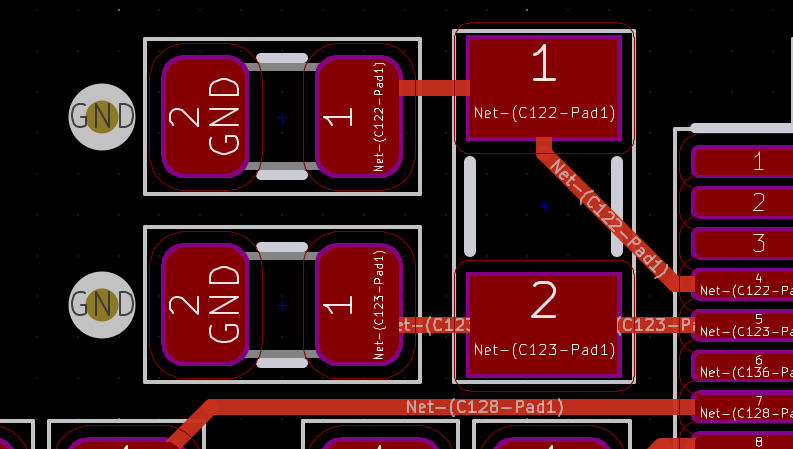

Ich benutze bei einem STM32 den LSE für die RTC. Ich lasse mir den LSE
mit MCO auf einem Pin ausgeben. Egal welche Kondensatoren ich benutze
(6-15pF) der Uhrenquarz bzw. Oszillator ist nie sehr genau. Auf den Tag
habe ich ohne digitale Kalibration ca. 7 Sekunden Differenz bei z.B.
10pF.
Ist das normal oder mache ich etwas falsch? Es sind np0 Kondensatoren.
Ich kenne das von z.B. 32MHz Quarzen, dass diese immer 31,999999MHz
angezeigt haben oder war das ein Messfehler?
Zwei cm nördlich ist ein winc1500 Modul, sonst ist afaik nichts in der
Nähe, was stören könnte. Auch die GND Fläche auf der Unterseite ist
nahezu durchgängig.

7s am Tag sind ca. 80ppm. Das ist in der Tat etwas viel für einen
Uhrenquarz. Liegt dann wohl am Quarz selber oder falsche Bürdekapazität.
Markenware ist mit +/- 20ppm qualifiziert.
Wenn es allerdings stabil besagte 80ppm Abweichung sind, läßt es sich
ja rauskalibrieren. Dafür gibt es das schließlich.

Der Kondensator möchte 12,5pF sehen. Bei 10pF Kondensatoren muss das
Layout 7,5pF aufweisen. Das ist vermutlich etwas viel oder?
C = 2*(12,5pF - C(parasitär))

Was für ein STM32 ist es genau?
Schau Dir mal die AN2867 von ST an. Da ist einiges zu den Quarzen
beschrieben. Z.B. auch die Drive-Level. Für Deinen 12,5pF Quarz solltest
Du den Drive-Level auf High stellen wenn Dein STM32-Modell das kann.
Ansonsten das Datenblatt Deines STM32 genau lesen. Z.B. beim STM32F072
findet sich dort das hier in einer Fußnote:
The crystal manufacturer typically specifies a load capacitance which is
the
series combination of CL1 and CL2. PCB and MCU pin capacitance must be
included (10 pF can be used as a rough estimate of the combined pin and
board capacitance) when sizing CL1 and CL2.

Ich hätte 12pF genommen. Aber ich glaube nicht, dass das alleine so
viele Sekunden pro Tag aus macht.
