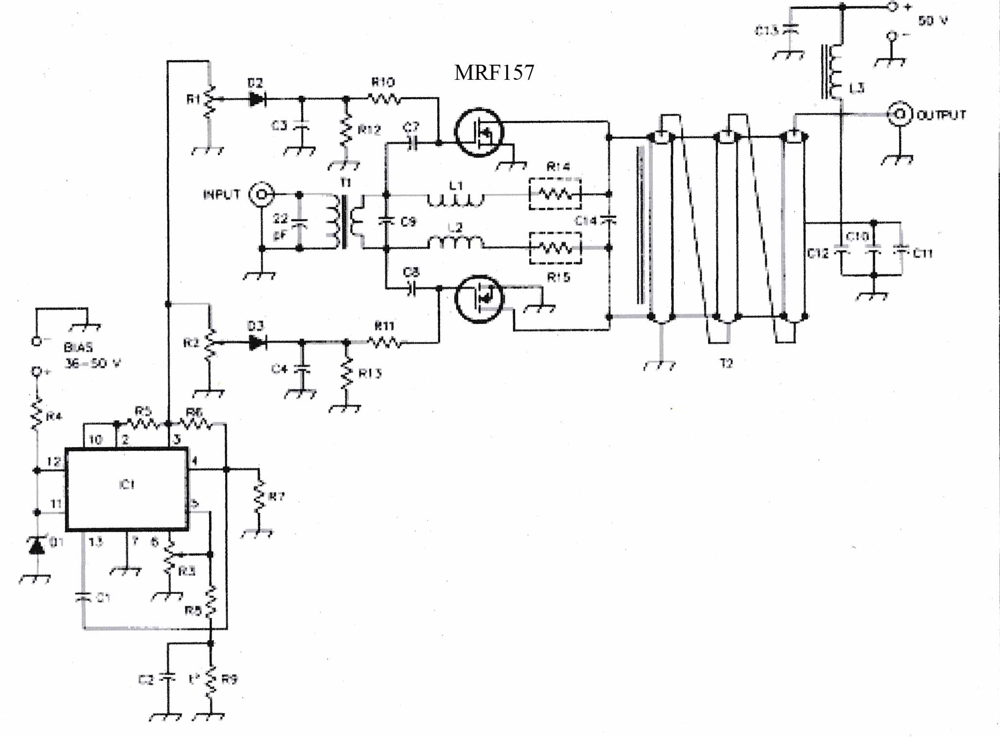

folgendes Problem ist an meiner mosfet Endstufe (Z.B
MRF154)aufgetreten....
die Gate Spannung wird über ein Mc1723 Reguliert, 0-4,2Volt
die Einstellung erfolgt über ein 1K Ohm Trimpot, dann über eine Diode
und 2K Ohm + 0,1uF gegen masse, 100 Ohm in Reihe ans Gate.
Beim einstellen des Ruhestrom 1,0 -1,5 A je MOSFET steigt der strom
sprunghaft an ca 3 sec. bis zum zerstören des MOSFET, U Gate 1+2 sind
dabei konstant! bislang sind schon 4 gestorben sie haben alle einen
Drain-Gate
Kurzschluss
vielleicht hat jemand eine Idee
Betriebsspannung 48 Volt

Danke für die Info's
besonders Mario, es ist zutreffend.
Strombegrenzung ist eingebaut +- 20A justiert auf 10A,
die Gate Spannung ist konstant. Temeratur 22°C kann auch nicht sein.
anbei die Schaltung
Wenn dir der Drainstrom davonläuft, sind im Transistor sicher keine 22°C
mehr sondern deutlich mehr.

ich schrieb es schon in dem anderen Thread: das Teil wird schwingen.
An einen thermischen Runaway glaube ich nicht.

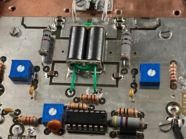

Ausserdem: das Schaltbild hatte ich schon gefunden, aber ein Foto deines
Aufbaus steht immer noch aus. Das wäre sicher viel aussagekräftiger!

Beschreibung der PA,
die Mosfets sind auf einer Cu - Platte montiert 250x150x15 mm, dann auf
einen alu-Kühlkörper der fa Fischer (LA29250/48V).
Netztei von Eaton type APR48 (48V 1800W max).
Gesteuert über einen Kontroller mit Stromabschaltung, der auch auslöst!
(auf 10A) justiert.
Schwingungen mit Oszilloskop keine vorhanden nicht mal Piks,
nicht auf dem Gate noch Dain ( nur beim Abschalten bzw ansprechen der
Schutzschaltung, aber dann ist der Mosfet tot Drain Gate Kurtzschluß.
einen Temperatur anstieg, auf dem Cu Block nicht feststellbar
(Kontroller Anzeige) Fingertest (kalt)
Gerät an 50 Ohm Abschluss Bird Lastwiderstand

Hallo Robert M,
danke für den test hinweis....
habe dabei 8 Fet's gehimmelt....
nach einigen Versuchen woran es liegen kann,
1. habe ich nur den Konstruktionsfehler gefunden, alles lässt sich
justieren
   ein kleiner tödlicher Fehler ein Bauteil war falsch dimensioniert
2. der Arbeitspunkt war nicht stabil nach ausreichender Kühlung alles
Perfekt.
 Ruhestrom seht seid > 1h konstant  !!!
ich habe die info an die fa communication-concepts.com
(APR347) weitergegeben....
habe gerade 2 neur mrf 157 bestellt.
Nochmals Danke²
Laurentinus
ps werde Berichten was die Fa us usa sagt...

Glaube ich nicht,
ich habe schon mehrere AR347 aufgebaut und es gab nie Probleme.
Vielleicht teilt uns der TO den "Konstruktionsfehler" mit?
Die Diskrepanz zwischen Board und Schema ist bekannt bei CC und es wird
in den Unterlagen zur AR347 auch darauf hin gewiesen.
hallo alle zusammen,
wie schon gesagt cc ist informiert es war schon bekannt das es dazu
kommen könnte, da das Gate sehr hochohmig ist, habe ich es etwas
niederohmig gemacht.
Ruhestrom läßt sich perfekt einstellen kein hochlaufen des Stromes.
Thema durch, ich bedanke mich bei allen die mir weitergeholfen haben!!!
