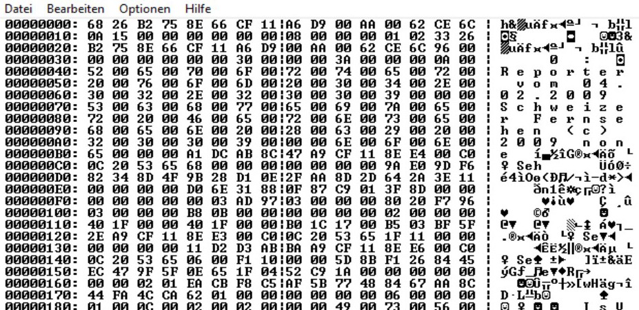

Rainer D. schrieb: > und einer DAT Datei (284MB) Könntest Du mal die ersten 500 Bytes (hexdump) posten? Wenn du Linux-Nutzer bist: head -c 500 file.dat | hexdump -C

Tim T. schrieb: > Kannst du die > ersten Byte mal hier posten? Ich versuchs mal, siehe Anhang.

Rainer D. schrieb: > Ich versuchs mal, siehe Anhang. Bytesequenz B2 75 8E 66 passt auf WMA/WMV im ASF-Container. -> https://www.loc.gov/preservation/digital/formats/fdd/fdd000027.shtml KA, evtl. umbenennen in .wma/.wmv/.asf und auf einer WIN-Kiste versuchen.
