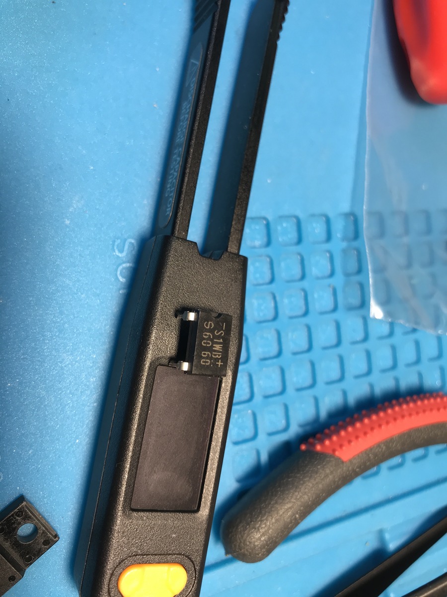

Hallo ich bin leider nicht allwissende und versuche einen vergleichbaren
DIPBridge Diode zu finden
Habe hier ein Defektes N64 Netzteil.
Bei meiner Recherchen habe ich nicht eindeutige klären können was die
Bezeichnung aussagt.
S1WB+ S60 60
Mit der Bezeichnung kann ich was unter Google mit S1WB S60 finden doch
was sagt die 2te 60 aus ?

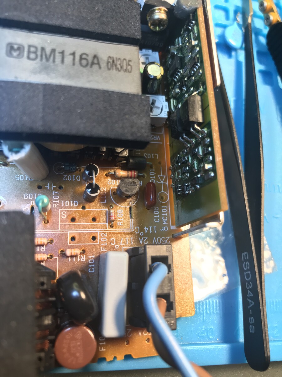

Vom einen Problem zum nächsten,
Aber ich lerne jeden Tag dazu.

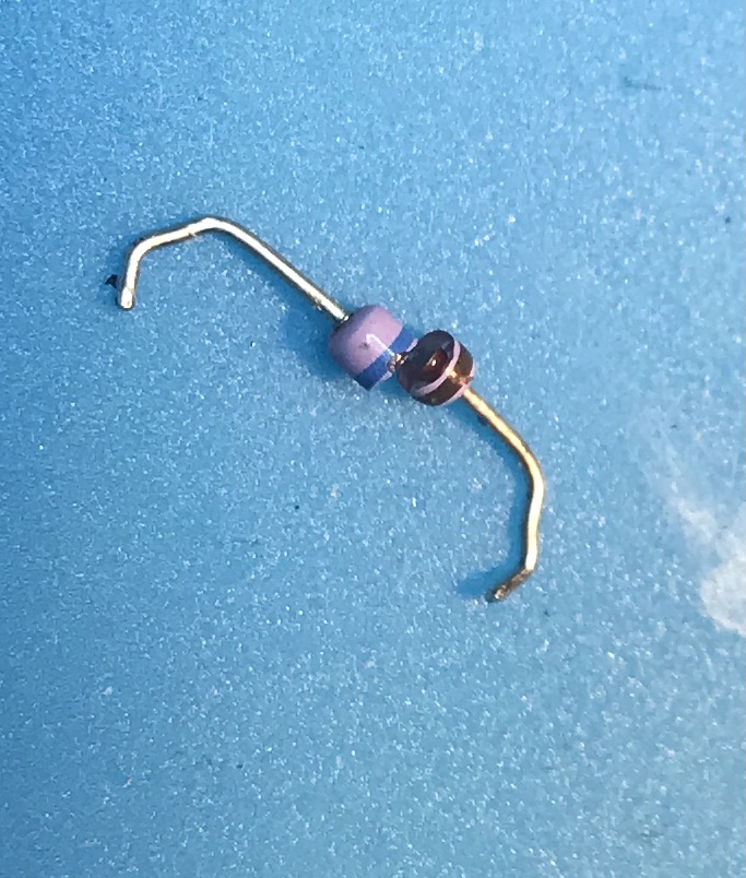

Jetzt habe ich eine Z Diode gefunden die hat’s zerlegt.
Komisch nur das die Farbcodierte Diode nur 2 Stadt den üblichen 4 Ringen
hat.
Im Bild ist ganz gut zu erkennen wo sie sitzt auf dem Netzteil.
So wie ich das erkenne kann ist es Braun, und Blau,
Wenn ich den Violetten Körper mit einbeziehen würde.
Sollte es eine  1N1767 sein ?
Kann das mir jemand bestätigen, oder Liege ich da daneben ?

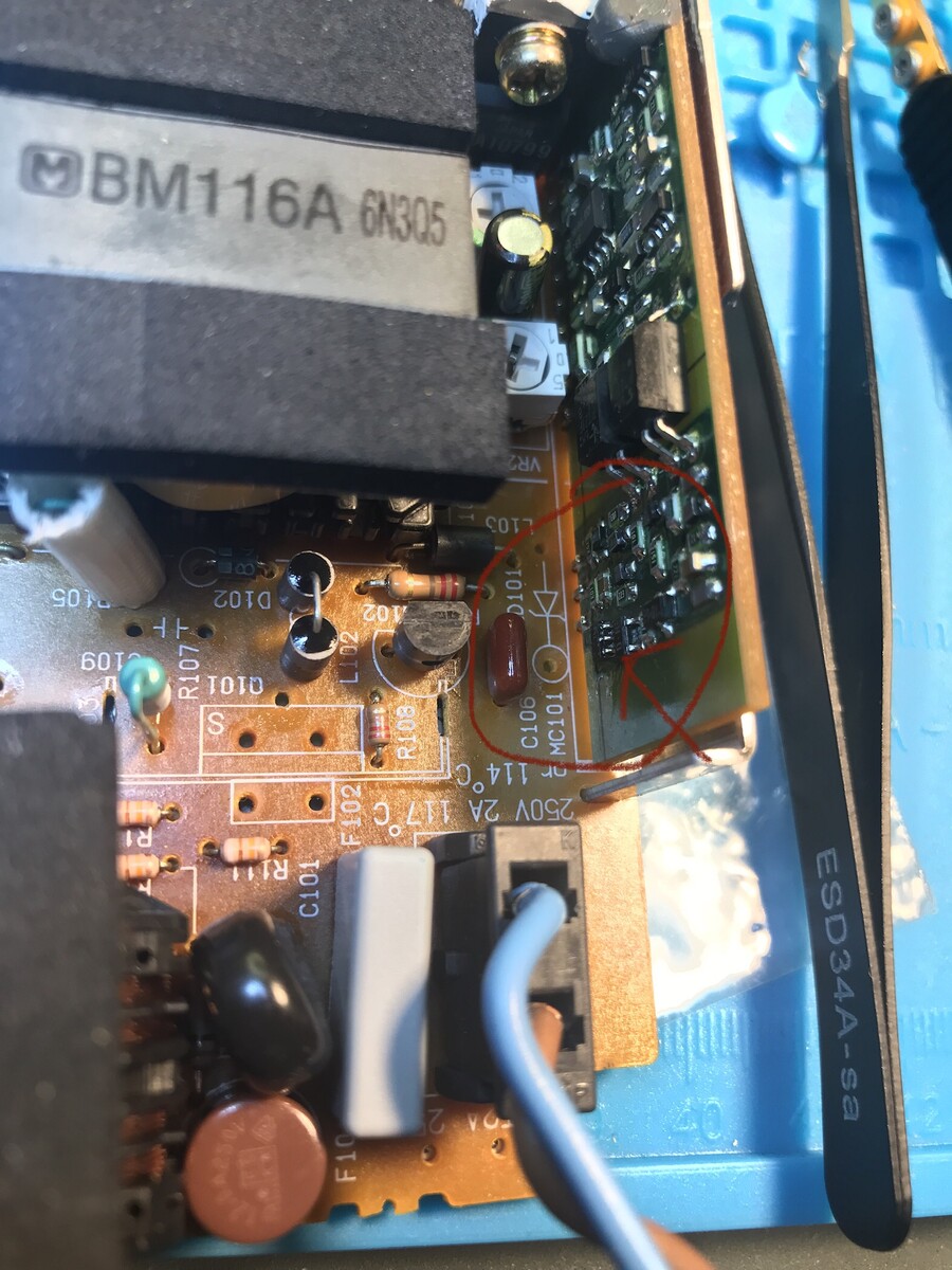

Gast #7021521
Klaus L. schrieb:
Klar, wenn man weiß, wo man gucken muss ...
Vielleicht machst du dir die Mühe und malst einen Kringel um die Stelle,
damit man nicht erst suchen muss, was du wohl meinen magst.
