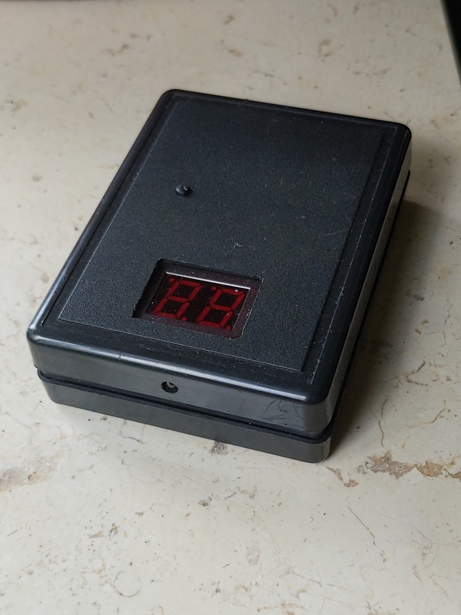

Wer weiss. Ich habe mir einen Flimmertester gebaut, um das prüfen zu
können. Nicht-dimmbare Lampen sind oftmals gut, dimmbare und trotzdem
flimmerfreie gibt es auch, sind aber selten, und Ra>97% sind rar und
meist teuer.
Du musst in die Beschreibung gucken, und steht es dort nicht, sind sie
schlecht.
https://dse-faq.elektronik-kompendium.de/dse-faq.htm#F.8
