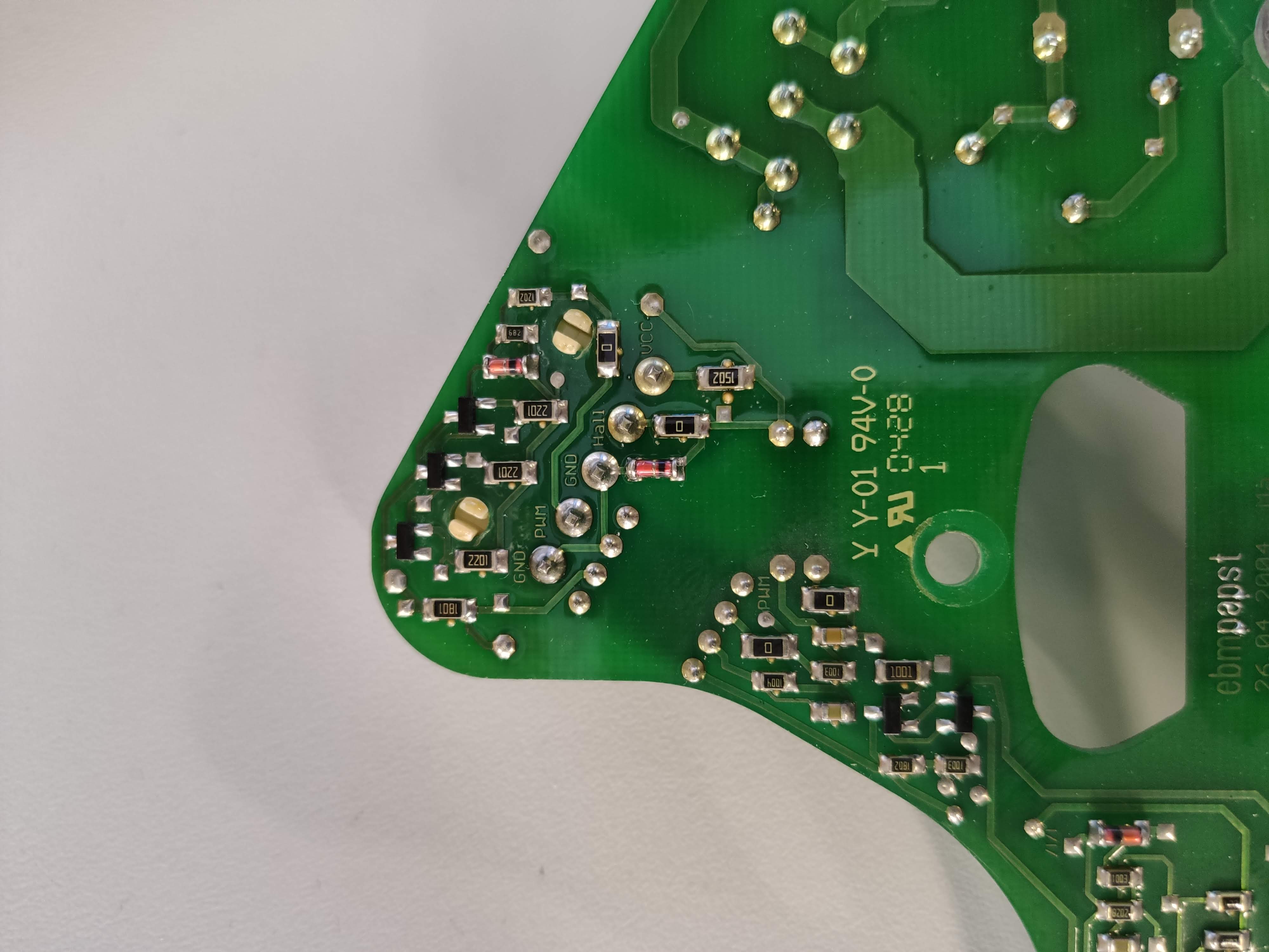

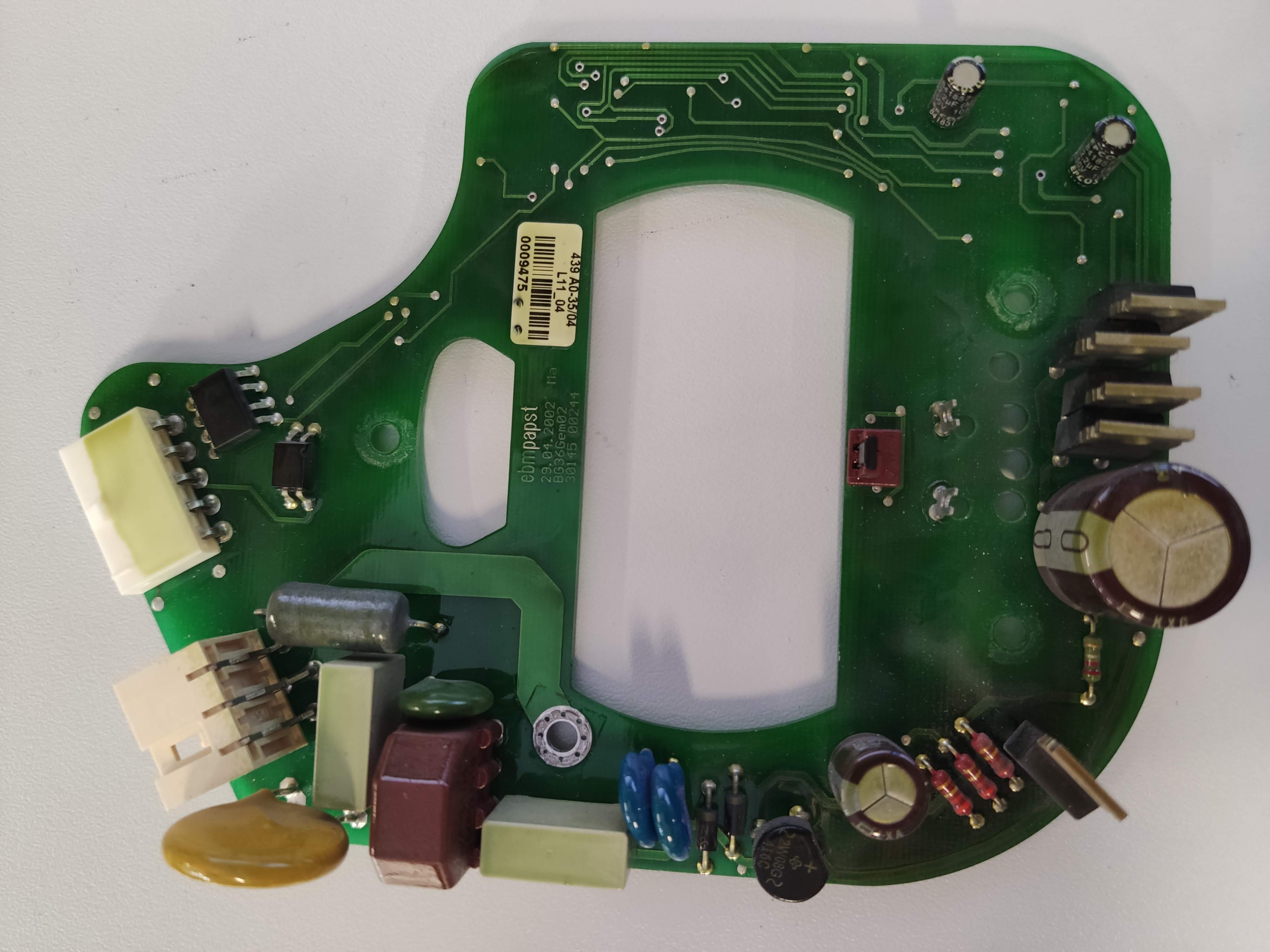

Hallo zusammen, Ich habe hier eine Platine von einem Heizungsgebläse liegen. Das Gebläse hat die Art.Nr.: MVL-EBM RG 128/1300-3612 hergestellt von EBM-Papst. Laut Heizungsbauer sollen wohl die Dioden auf Foto3 zu sehen defekt sein. Es handelt sich meines Wissens nach um Schottky Dioden. Stimmt das soweit? Gibt es eine Möglichkeit diese zu identifizieren? Ersatzplatine gibts natürlich nicht zu kaufen, damit man für viel Geld gleich ein neues Gebläse vom Heizungsbauer kaufen muss. Danke im voraus MFG Christian

Ich hätte die jetzt für https://www.google.com/search?client=opera&q=1n4148+minimelf&sourceid=opera&ie=UTF-8&oe=UTF-8 gehalten. Woran hat er den (angeblichen) Defekt festgestellt?

Was ist mit messen der Dioden, und anderen Teilen? Schotky ca. 0,3V, normale Dioden ca. 0,7V
Hab mir mal eben ein Multimeter geschnappt und messe bei beiden ca 0,72V Vielleicht hat der Heizungsbauer auch keine Ahnung :-D Die anderen 3 Bauteile sind wahrscheinlich Transistoren irgendeiner Art?

Das Ding hat ja ein Kondensatornetzteil, oder? D.h. wie immer vorgehen: Als erstes auf Kurzschlüsse prüfen, z.B. die ganzen Keramikkondensatoren und Leistungshalbleiter, dann die Versorgungsspannung prüfen. Ansonsten ist das ja eine einfache Schaltung, da hat man mit 2 bis 3 Stunden Konzentration den Schaltplan abgemalt. Mit etwas Glück ist da auch kein Mikrocontroller verbaut, sondern alles diskret gelöst. Also komplett reparierbar, wenn es denn einem Wert ist.

Christian O. schrieb: > Hab mir mal eben ein Multimeter geschnappt und messe bei beiden ca 0,72V Was ja meine Vermutung praktisch bestätigt. > Vielleicht hat der Heizungsbauer auch keine Ahnung :-D Das ist leider nicht auszuschließen, die Chancen dafür stehen bei jemandem der in der Hauptsache komplette Neuteile verkauft leider nicht all zu niedrig. Man weiß es aber nicht sicher. > Die anderen 3 Bauteile sind wahrscheinlich Transistoren irgendeiner Art? Ja, denn es gibt zwar solche Dioden, aber die Teile hier werden wohl als Schalter angesteuert (Leiterbahnverlauf/Teile rundrum). Einer schrieb: > auf Kurzschlüsse prüfen Solche sind zum Glück sehr einfach auch in-circuit feststellbar (Durchgangsprüfung). Andere Defekte weniger, aber probiere doch erst mal das. Auch anliegende Spannung ist einfach zu messen. Vielleicht kommst Du um die Aufnahme des Schaltplans herum... ;)

Christian O. schrieb: > Laut Heizungsbauer sollen wohl die Dioden auf Foto3 zu sehen defekt > sein. Es handelt sich meines Wissens nach um Schottky Dioden. Stimmt das > soweit? > Gibt es eine Möglichkeit diese zu identifizieren? Die mit dem schwarzen Ring. Sind wohl normale LL4148 https://dse-faq.elektronik-kompendium.de/dse-faq.htm#F.13.2.6 Christian O. schrieb: > Er hatte noch ein Gebläse mit funktionierender Platine und Lagerschaden > liegen und hat die beiden Teile kombiniert Guter Heizungsbauer. Christian O. schrieb: > Die anderen 3 Bauteile sind wahrscheinlich Transistoren irgendeiner Art? Ich befürchte, du hast, ebenso wie dein Heizungsbauer, nicht genug Kenntnisse, um die Platine zu reparieren. Gib sie also (mit dem Motor und der Ansteuerung) entweder jemandem der messen und reparieren kann, oder mache es wie dein Heizungbauer, komplette Platine wechseln.

Einer schrieb: > Das Ding hat ja ein Kondensatornetzteil, oder? Offensichtlich nicht. Die beiden Folienkondensatoren sind Entstörung. Es sind 4 x 8k2 in Reihe drauf, also ein simpler Vorwiderstand für 5mA die nicht netzgetrennte Elektronik, und der Motor wird mit 230V ungesiebt betrieben.
Die 4 Transistoren neben dem Kondensator für 320V sind dann wohl eine H-Brücke für die Ansteuerung des Motors nehme ich an? Die 4 Dioden unten drunter demnach der Freilauf. Jetzt ist noch die Frage, ob der zweite Stecker eine eigene Versorgungsspannung einbringt, oder ob diese von dieser Platine bezogen wird. Der eine von den beiden Bausteinen auf der Oberseite scheint ja ein Optokoppler zu sein, allerdings gehen von dem VCC Pin keine Leiterbahnen zu dem anderen Baustein, also würde ich auf extern versorgt schließen?

Die beiden 2,2µF Elkos scheinen Bootstrap-Kondensatoren zu sein. Schon mal die Kapazität nachgemessen? Ich würde ja bei den beiden Glasdioden eher auf Z-Dioden vermuten. Wenn mich mein Gedächtnis nicht vollständig verlassen hat, ist der Motor so aufgebaut, daß nur mit 230V an dem 3-Poligen Stecker das Gebläse "vollgas" laufen sollte. Wenn es das nicht tut, würde ich die galvanisch getrennte Schnittstelle (mit den beiden Dioden) erstmal aussen vor lassen. Weitere Ideen: Kurz hinter dem 3-poligen Stecker scheint ein Zementwiderstand als Strombegrenzung/Sicherung installiert zu sein. Wieviel Ohm hat denn der? Rings um den runden Brückengleichrichter sind noch ein paar Dioden und Widerstände und ein TO220-Transitsor angeordnet. Keine Ahnung was die genau machen, aber hier könnte man auch mal mit einem Multimeter die Bauteile "grob" durchmessen. Vielleicht lohnt es sich ja. lg

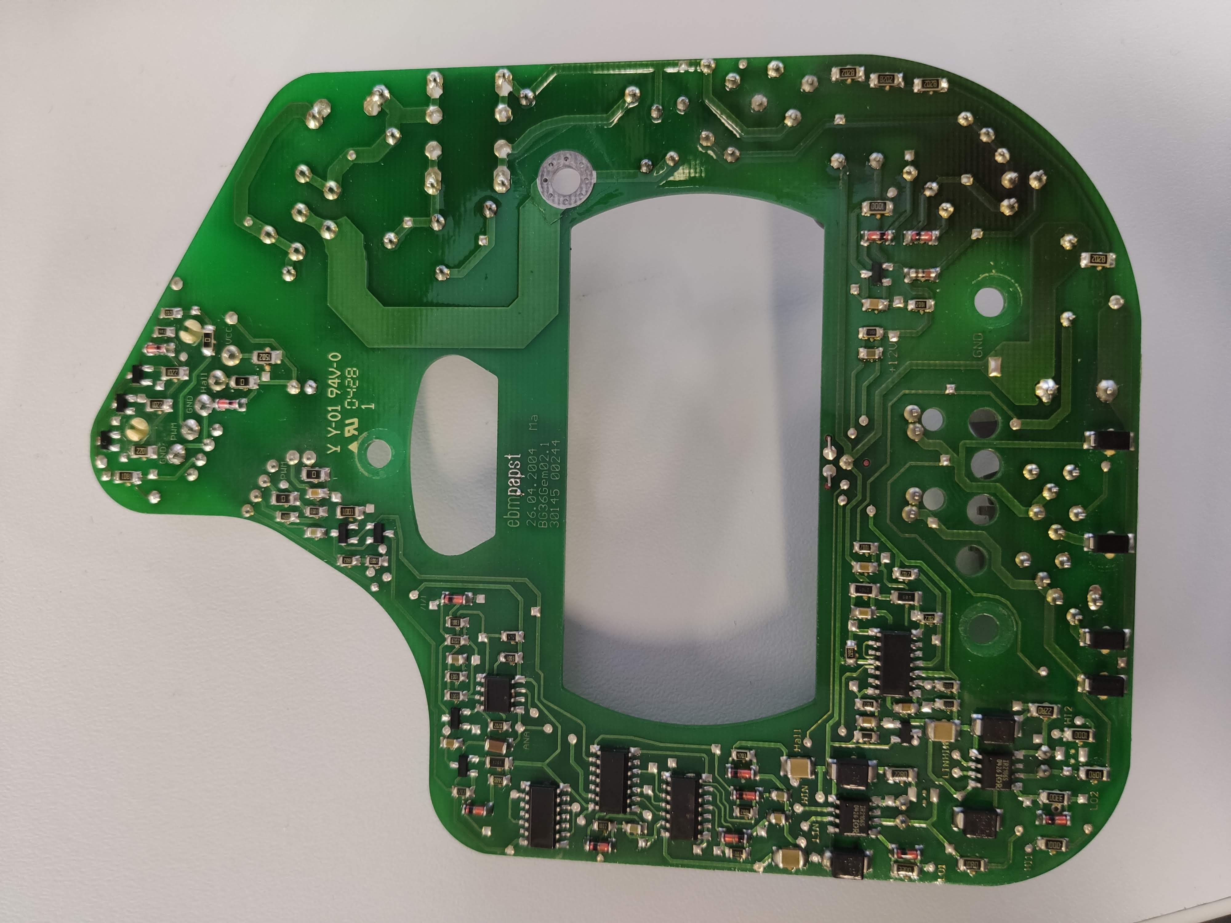

Irgendwer schrieb: > Sicher mit dem Dual? Welcher Type ist denn das? Typ leider nicht erkennbar, da die Platine gecoatet wurde. > Versuch bei dem TO220 mal die Beschriftung zu lesen, das Datenblatt > suchen, und dann die Widerstände oder Durchlasspannungen zwischen den > einzelnen Pins messen. Kann da ein IRF830 drauf erkennen. Der könnte tatsächlich defekt sein, zumal es da auch sehr braun rumrum aussieht. Muss den nochmal auslöten und durchmessen. Eingebaut ist das nicht so das gelbe vom Ei. > Was ist denn mit den beiden Dioden "über" dem Gleichrichter? Sind wie gesagt in Ordnung, sofern die beiden direkt daneben auf der Oberseite gemeint sind

Christian O. schrieb: > Kann da ein IRF830 drauf erkennen. Der könnte tatsächlich defekt sein, > zumal es da auch sehr braun rumrum aussieht. Muss den nochmal auslöten > und durchmessen. Eingebaut ist das nicht so das gelbe vom Ei IRF830. Ein alter Wald- und Wiesen Transistor für 500V mit 330k-Widerständen und einem Elko aussen rum? Wird damit vielleicht über einen fiesen Trick die interne Kleinspannung (weil so was wird man für die Ansteuerung der H-Brücke wohl brauchen) aus der Netzspannung erzeugt? Wenn ich das Datum 2002 ansehe, könnte es schon gut sein, weil damals waren Schaltregler noch nicht so allgegenwärtig wie heut.

Ich tausche auf Verdacht dann die Elkos und den einzelnen MOSFET,und teste einfach nochmal aus. Fehler ist nämlich, dass der Lüfter gar nicht mehr gedreht hat, anders als im anderen Forum teilweise beschrieben.

Funktioniert leider nicht, nachdem ich nur den mosfet getauscht habe. Muss mir das Gebläse nochmal vollständig mitnehmen. Danke trotzdem an alle!
