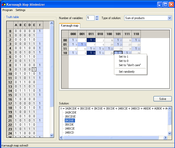

Parser schrieb:
> KV-Diagramme hatte ich im Studium zu Hauf "gelöst" genauso die
> Überführung von Termen in die DNF.
> Bezogen auf mein Problemchen bedeutet das, dass ich die Ausdrücke PC
> seitig vereinfache und strukturiere, dass diese in einer einheitlichen
> Struktur interpretiert werden können? Richtig?
Ich wuerde die Karnaugh-map (oder lookup-table) auf PC-editor
zusammenstellen und dann zum uC schicken. Dann braucht man gar kein
boolean-algebra-interpreter auf uC
> zusammenstellen
Wenn ich mit Ernsts Code nicht weiterkomme verfolge ich das auch weiter,
danke sehr.

#7019258
Parser schrieb:
>> zusammenstellen
> danke sehr.
Nicht vergessen : Falls interpreter auf uC, musz man wenn sich im
zukunft etwas aendert immer beide softwares (uC und PC) anpassen...
