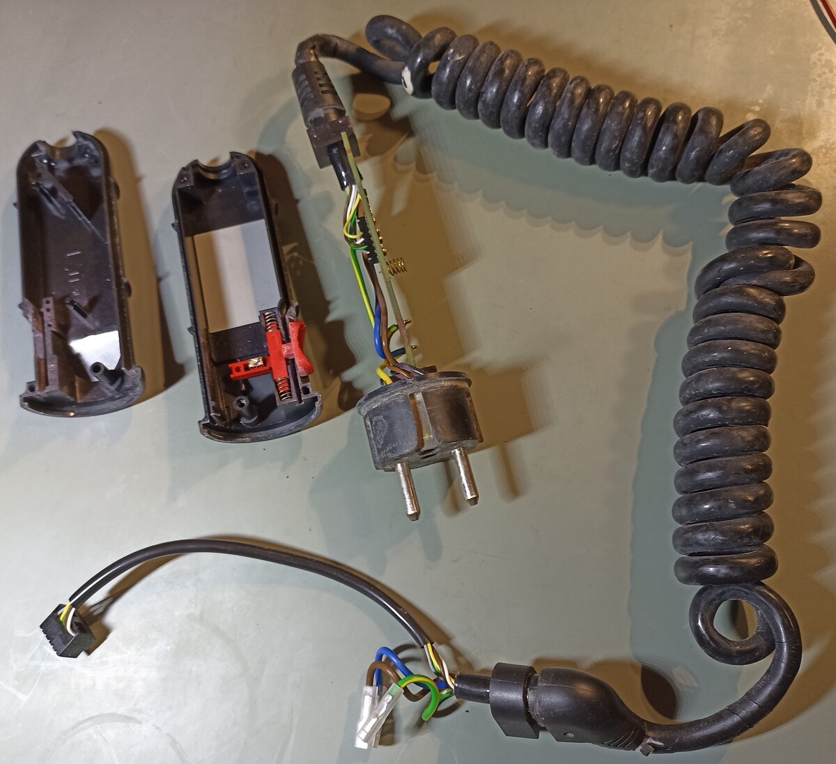

Hallo Zusammen,
ich habe hier einen alten ABB M5010 Installationstester, bei dem die
Isolation der Messleitung defekt ist. Es handelt sich um ein Multicore
Spiralkabel mit insgesamt 8 Litzen: 3x0,5/0,75mm2 (für Netzspannung) und
5x0,22/0,34mm2 (für den Schalter an der Messspitze). Außendurchmesser
ca. 8mm. Auf dem Foto sollte man es einigermaßen erkennen.
Ersatzteil ist wenn dann nur als Baugruppe und sehr teuer (>250€)
erhältlich.
Kenn jemand eine Bezugsquelle für ein solches oder ähnliches Kabel? Über
jegliche Hinweise wäre ich sehr dankbar.

Auf dem Foto sieht es so aus, als wären die 230V Leitungen gar nicht
großartig von den Steuerleitungen getrennt?
Halte ich auch für unproblematisch, da wahrscheinlich das ganze
Messgerät auf Netzpotential läuft.
Wenn das der Fall ist, würde ich wahrscheinlich einfach eine 8-adrige
Steuerleitung mit dem dicksten nötigen Querschnitt nehmen. Ein gutes
Ölflex Schleppketten-Kabel ist auch gar nicht so furchtbar steif dass
man damit nicht hantieren will.
In den kleinen Crimpstecker gehen die dicken Adern nicht rein, da musst
du dann löten.
Rudi Ratlos schrieb:
> Herrichten kannst (angespritzte) dieses Kabel sowieso nicht mehr
Das habe ich tatsächlich schon mehrfach gut hin bekommen. Die Kunststoff
Tülle ist meistens nicht völlig untrennbar mit dem Mantel verschmolzen.
Man kann das Kabel bündig wegschneiden, die alten Adern raus ziehen und
dann den Mantel heraus lösen. Z.B. mit der Spitzzange pulen, mit
Isopropanol anlösen, oder vorsichtig ausbohren.
Wenn das neue Kabel einen passenden Durchmesser hat, kann man das
einfach mit einem Gummi gefüllten elastischen Sekundenkleber in die
Tülle einkleben.
Das sieht hinterher aus wie neu!
OP #7019583
Vielen Dank schon mal für die hilfreichen Antworten! Die Tüllen habe ich
tatsächlich schon abbekommen, ging relativ leicht. Rest kann ich wieder
anlöten. Die Idee mit der Steuerleitung gefällt mir.
So etwas hier wäre möglich oder?
https://www.thiemann-elektronik.de/artikeldet.php?proid=28563&sid=f21e42bcfe9667e28d85ecfc567520d9
oder
https://www.tme.eu/de/details/helukabel-85776/spiralleitungen/helukabel/85776/
Gast #7019610
Ich meinte nicht die KabelTülle, sondern den Geräte-Stecker, wo
offensichtlich der Mantel aufgerissen ist. Das meinte ich mit
Schrumpfschlauch.
Ich zieh das auch immer aus, aus der Tülle, hab schon eine ganze
Sammlung davon.
Gibt eh genug. RGB-Leitungen haben 0,34², Ölflex gibts mit 0,75² und
1,5² , ist halt recht teuer wegen ein paar Zentimeter Kabel.
Alternativ-Übersicht:
https://www.amazon.de/s?k=Steuerleitung+8-pol&__mk_de_DE=%C3%85M%C3%85%C5%BD%C3%95%C3%91&crid=20U9KMBB9VITC&sprefix=steuerleitung+8-pol%2Caps%2C198&ref=nb_sb_noss
Wenn du den Stecker nicht öffnen kannst, würde ich zwei vorhandene Kabel
nehmen, mußt sowieso ins Gerät hineinlöten.
