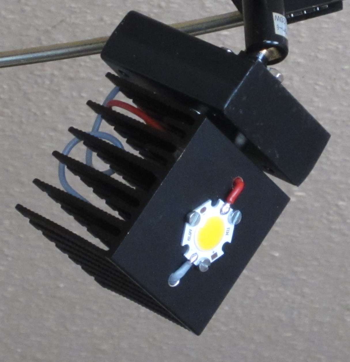

Ich hab mich dazu hinreißen lassen, einige sogenannte high power LEDs im
Abverkauf zu kaufen, 1-3 Watt, sehr gute Lichtleistung.
Haben auch so 12V, also relativ einfach mit Spannung zu versorgen.
Sehen ungefähr so aus wie im Anhang.
Nun steht dann meist dabei: Ab einer gewissen Ampere Anzahl, unbedingt
Kühlkörper bzw. auch Kühlung.
Wer kauft sich nun eine LED damit er dann auch noch nen Kühlkörper
ranpappen muss, oder sogar einen Lüfter.
Hab ich ja dann überall LEDs montiert mit Kühlkörper bzw. Lüfter.
Nun hab ich durchaus 60 Watt Philips LED 230V Lampen.
Diese haben keinen Kühlkörper und auch keine aktive Lüftung, wäre ja
Wahnsinn.
Ich verstehe nun den Zusammenhang nicht, warum man einerseits 60W ohne
Kühlung betreiben kann und warum eine 3W LED einen Kühlkörper braucht?
Wo ist hier der Unterschied?
Kann man sowas bei LEDs erkennen, bevor man sie kauft?
Gibt es schlecht und einfach Qualitätsunterschiede bei LEDs und wieviel
Grad sie aushalten?
Oder macht die etwas größere Oberfläche einer Philips 230V LED
tatsächlich soviel Unterschied aus, bei 57 Watt Unterschied?

Qualität kann Physik nicht überlisten, und bei LED fällt nun einmal über
die Hälfte der Leistung als Wärme an.
Immer gilt:
Delta T = P/Rth
P ist fix. Da kann auch Philips nicht drumrum, egal wie gut die Qualität
ist. Am Rth kann man aber drehen, und das ist einfach ein Maß dafür wie
gut die Kühlung funktioniert.
Die Philips-Lampen haben als Kühler vermutlich einfach das Gehäuse
benutzt. Das tun auch andere LED-Lampen, und auch du kannst das tun.
Du willst sicher nicht die nackten Chips betreiben?

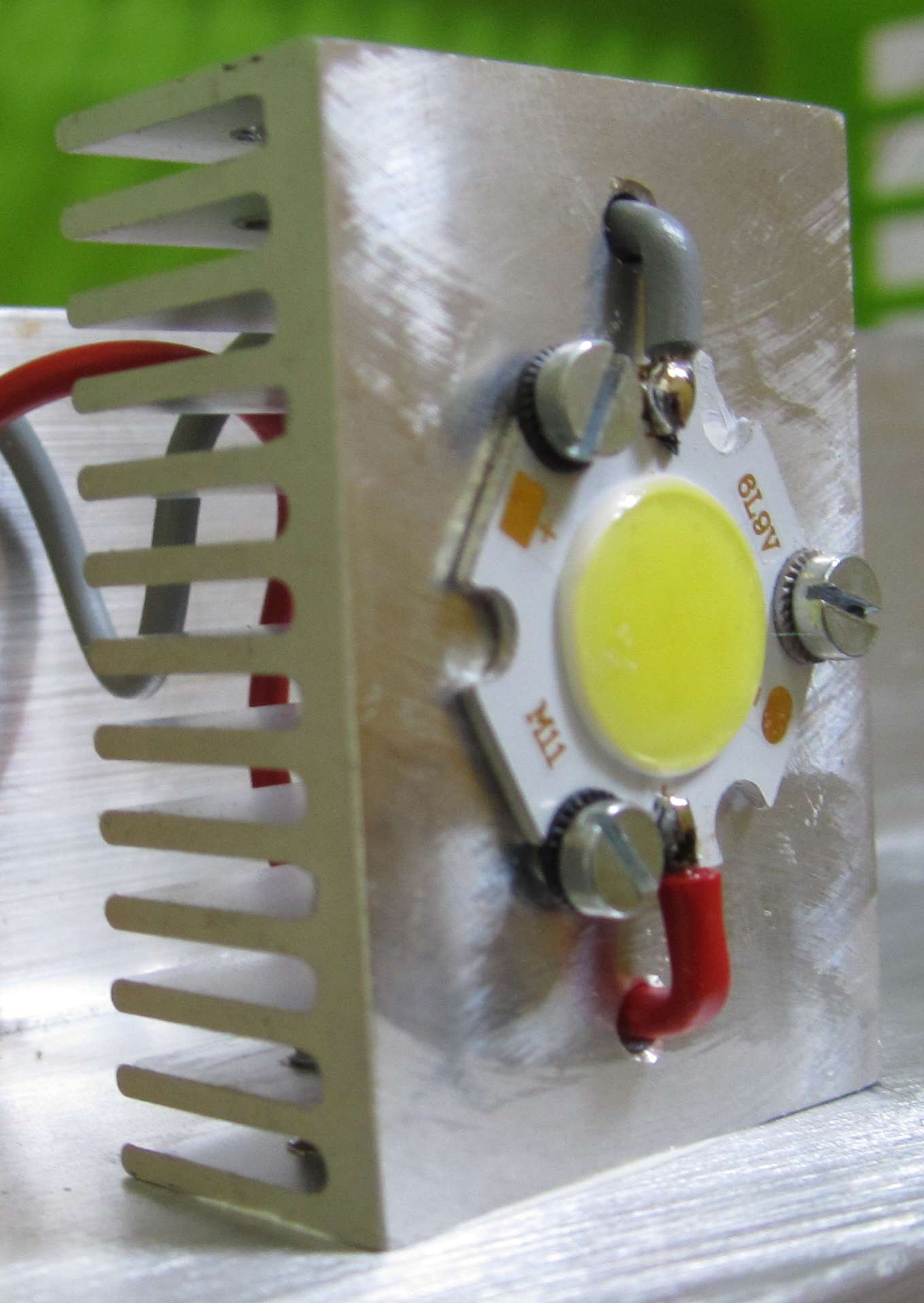

Wenn man z.B. eine Taschenlampe baut, kann man das Gehäuse benutzen. Man
kann es aus Aluminium bauen, und die COB-LED daran anbinden.

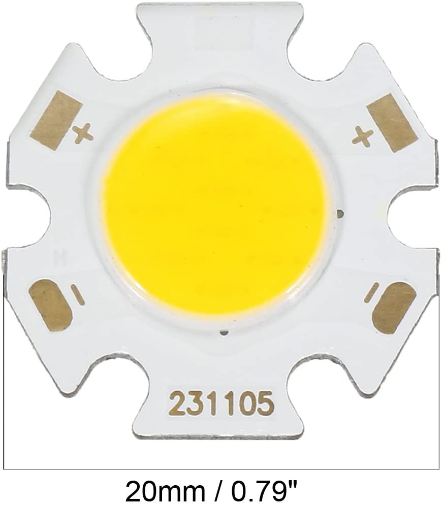

Mario schrieb:
> einige sogenannte high power LEDs im Abverkauf zu kaufen, 1-3 Watt, sehr
> gute Lichtleistung.
Noch schlimmer ist die Ahnungslosigkeit der Leute gegenüber den seit 50
Jahren existierenden LEDs, es sind KEINE Glühlampen.
Obwohl dein Bild ein mehrfach-Chip-Modul zeigt, mit mehreren Chips unter
dem gelben Blob, und vielleicht 3 LED a 3.2 bis 3.6V in Reihe geschaltet
sind, oder gar 3 solcher Reihen aus je 3 Chips direkt parallel, ist das
KEINE LED für 12V, es fehlt Vorwiderstand oder Stromregler.
Diese LED hat ein Datenblatt, auch wenn der Verkäufer es nicht hat, in
dem ein NENNstrom und ein SpannungsBEREICH drin steht. Der NENNstrom ist
für die angegebene Helligkeit notwendig, die Spannung kann dann je nach
Exemplar, Temperatur und Laune schwanken, und die Stromversorgung muss
FÜR JEDEN SPANNUNGSBEDARF den gewünschten Strom liefern, nicht einfach
eine feste Spannung.
Für 3W hätte es nicht mehrerer LED Chips bedurft, das LED-Modul ist also
der letzte Müll, ein Chip mit 750mA bei 3.2-3.6V wird meist als 3W
verkauft, manche bieten aber auch 3.0-3.2V bei 1A an. Auf der Aluplatine
braucht man bei 1W noch keine Kühlung, bei 3W ist es sinnvoll, die Warme
abzuleiten, z.B. an ein Alugehäuse, oder die LED anzublasen aus einem
Lüfter.

Bei mir sitzen LEDs mit nur 3 Watt auf Kühlkörpern, wobei die allesamt
etwas kleiner ausfallen könnten.
Ohne Kühlkörper würde ich den Alu-Sternchen 0,5 Watt zutrauen, wenn die
Lebensdauer egal ist, das Doppelte.

Absolut richtig! Aber die 150 Grad sind „Die-temp“, also IN der LED. Um
das sicher zu unterschreiten muß da ein recht großer Kühlkörper dran und
jedes Grad kühlere LED verlängert die Lebensdauer!
Faustregel: Wenn das Gehäuse/Kühlkörper einer LED Leuchte zu heiß zum
Anfassen ist, wird die nicht lange leben.
