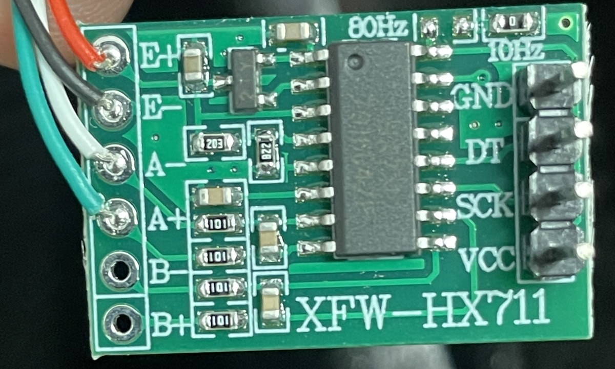

ich habe eine Load Cell mit dem HX711 (5Kg) gekauft. Die Load Cell ist
wie in der Beschreibung am HX711 (Platine: XFW-HX711) angeschlossen:
Red to E +
Black to E
Green to A +
White to A
Die Abfrage des Moduls übernimmt ein ATSAMD09. Beide Teilnehmer werden
mit 3,3V versorgt.

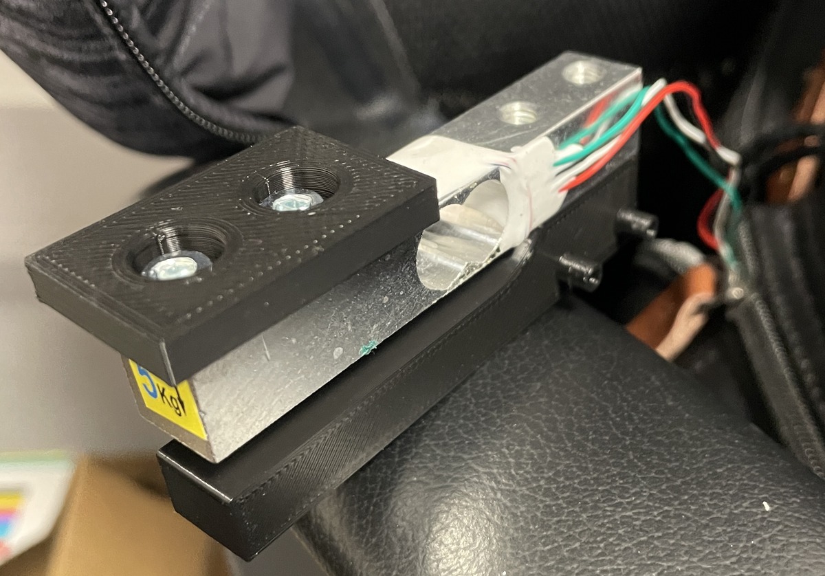

Die Load Cell ist etwas entfernt vom Breadboard, wie auf dem Bild zu
sehen ist der Anschluss direkt auf der Platine aufgelötet

Miss doch erstmal mit deinem Millivoltmeter, was direkt aus der Zelle
rauskommt und ob sie richtig gespeist wird. Sie wird von E+ und E-
gespeist und soll an A+ und A- eine kleine, der Belastung entsprechende
Spannung liefern.

Stored B. schrieb:> Parallel zum Spannungsregler hängt noch ein 1000uF Kondensator
Das kann problematisch sein. Erlaubt dein Spannungsregler solche fetten
kapazitiven Lasten?

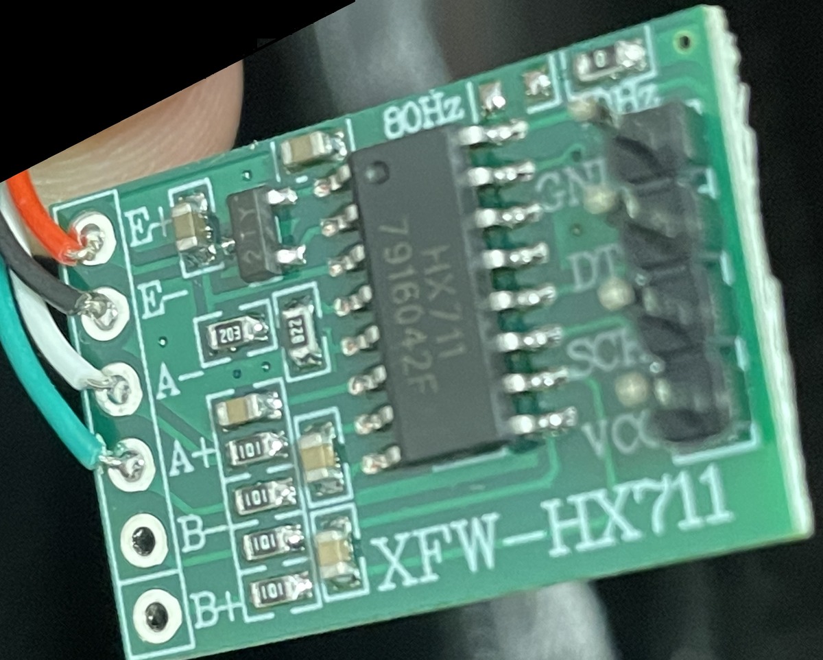

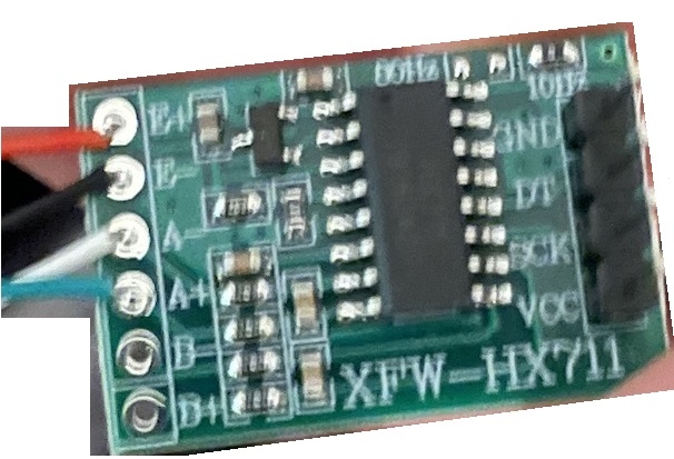

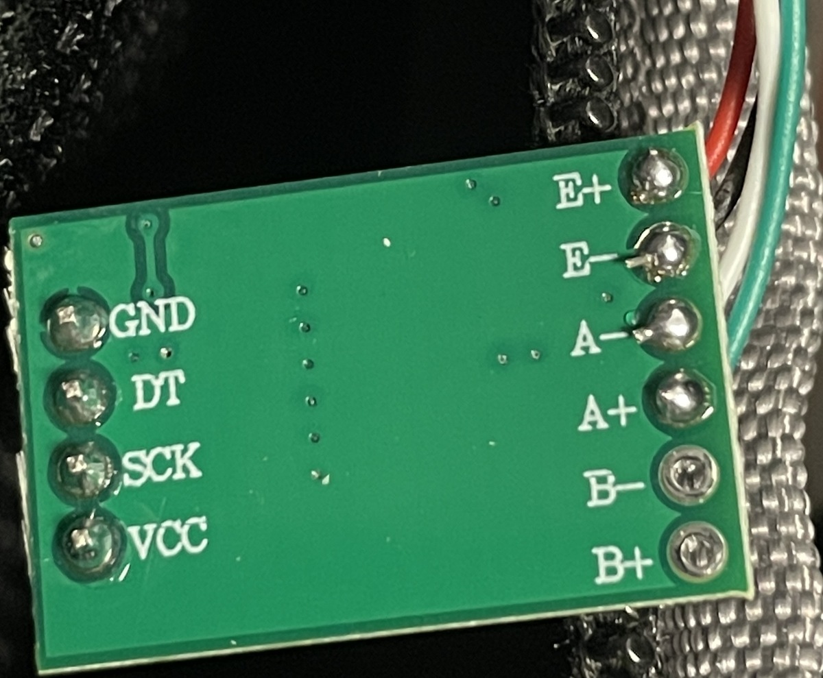

rossi schrieb:> Mach noch mal scharfe Bilder von beiden Seiten den> Platine.
Hab ich.

Die Wägezelle ist eine Widerstandsbrücke. In der Diagonalen sind es
meist um die 270 Ohm, von Widerstand zu Widerstand sind es um die 130
Ohm.
Versuche zu exakt deiner Wägezelle ein Datenblatt zu finden. Die
Farbzuordnung ist nicht zwingend standartisiert.
Ansonsten Tabelle machen und probieren. Die Anzahl der möglichen
Kombinationen ist überschaubar ;-)

Miss bei der Gelegenheit auch gleich die Brückenspeisung bezogen auf Gnd
vom HX711. Es sind chinesische Platinen mit einem Schaltungsfehler im
Umlauf, bei denen Gnd nicht richtig verbunden ist.
Lege ich an Rot 5V an, an Schwarz 0V und messe Grün und Weiß erhalte ich
0V, bei Belastung der Load Cell ändert sich der Wert. Bei ca. 1-2 Kg
habe ich einen Wert von 0,0005V gemessen. Wende ich die kraft umgekehrt
an erhalte ich ähnliche Messergebnisse im Minus Bereich. Die Load Cell
funktioniert m.M.
Messe ich auf der Platine die Pins E+ und E- mit angeschlossener Load
Cell Messe ich ca. 3,2V.
Wolfgang schrieb:> Miss bei der Gelegenheit auch gleich die Brückenspeisung bezogen auf Gnd> vom HX711.
Du meinst Durchgangs Prüfung von AGND vom HX711 auf den Herausgeführten
GND Pin?
Stored B. schrieb:> Messe ich auf der Platine die Pins E+ und E- mit angeschlossener Load> Cell Messe ich ca. 3,2V.
Und dabei mal an Grün und Weiss den Output messen. Das sollte ein
ähnliches Verhalten wie ohne Platine geben.
