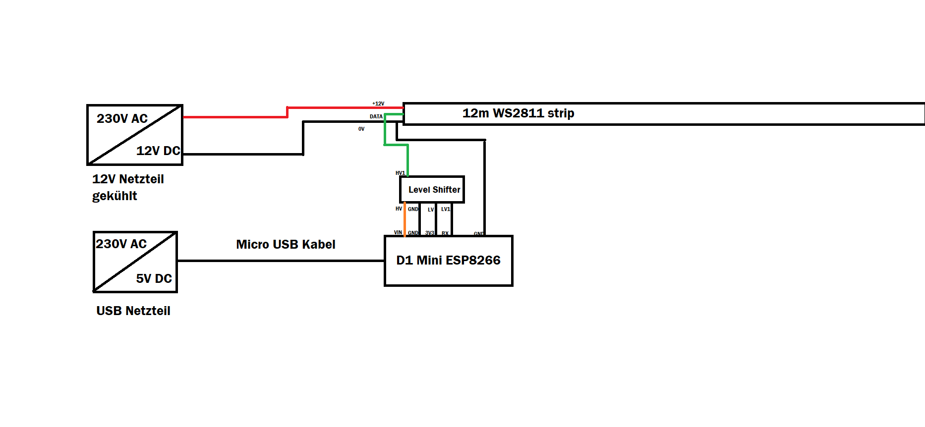

ich habe mir vor einiger Zeit in einem Zimmer WS2811 LED´s rund um
geklebt. Das sind etwas über 12m an länge. Mit der 12V
Spannungsversorgung bin ich auf ein Klassisches 12V Netzteil aus China
gegangen mit über 300W und etwa alle 4m eine Einspeisung. Die Steuerung
wollte ich über DIY-Hue Plattform mit einem Wemos D1 mini realisieren.
Den ersten D1 mini habe ich im laufe von 3 Monaten tauschen müssen.
Dabei ist mir bei der Nutzung aufgefallen, dass bei wechselnden Farben
die LED´s immer geflackert haben. Also habe ich einen level shifter mit
dran gesetzt. Der zweite hat dann auch nicht länger gehalten. Sobald die
nicht mehr reagieren, werden sie auch super heiß. Mittlerweile habe ich
da schon über 5 D1 Minis mit kaputt gemacht. Ich kenne mich halt leider
in dem Bereich nicht gut genug aus um selbst sagen zu können was es ist.
Jedoch habe ich zwei Vermutungen. Entweder hat der kleine D1 mini nicht
genug Strom um das Data Signal gut durch zu geben fraglich nur warum er
dann so heiß wird, da ja der level shifter eig. Dann für das "boosten"
des Signals ist. Oder ggf. irgendwelche Spannungsspitzen die irgendwo
entstehen und ich benötige in irgend eine form einen Kondensator in der
Schaltung.
Zum Anschluss noch kurz gesagt:
Ich nutze ein Klassisches USB auf Steckdose Netzteil woran der D1 mini
über micro usb bestromt wird. Auf dem D1 mini habe ich einen kleinen
passiven Kühlkörper. VIN/GND gehen direkt an den level shifter. Und von
rx/tx gehe ich an den level shifter und die minus Leitung der led´s. Das
Daten Signal wird einseitig eingespeist.
Alternativ noch die frage gibt es evtll. bessere oder stabilere boards
mit dem ESP2826? Hab bislang die von AZDelivery genutzt.
Über jede Hilfe bin ich dankbar.

Sind die Massen auch miteinander verbunden? Und was ist ein ESP2826?
von Flip B. (frickelfreak)
Zeichne bitte mal die elemente und verbindungskabel. und sage uns
welcher level-shifter im einsatz ist. Ich vermute die Eingangsspannung
des Spannungsreglers auf dem D1 wird überschritten.

Ich verstehe mangels Schaltplan noch nicht, warum - aber auf der
DIYHUE-Website steht eine große Warnung:
Warning!
IF YOU USE MORE THAN 20 LED DO NOT POWER YOUR CONTROLLER AND LED STRIP
VIA THE ONBOARD USB SOCKET! SUPPLY POWER VIA “VIN” PIN TO THE PCB AND
POWER DIRECT TO YOUR LEDS. OTHERWISE YOU WILL KILL A DIODE ON THE
CONTROLLER.
Kannst du (d)einen Schaltplan oder einen Link zu einem generellen
DIYHUE-Schaltplan posten?

Ich meine natürlich den ESP8266. War gerade dabei einen Schaltplan zu
erstellen. Leider nur mit Paint. Ich hoffe dennoch, dass es einigermaßen

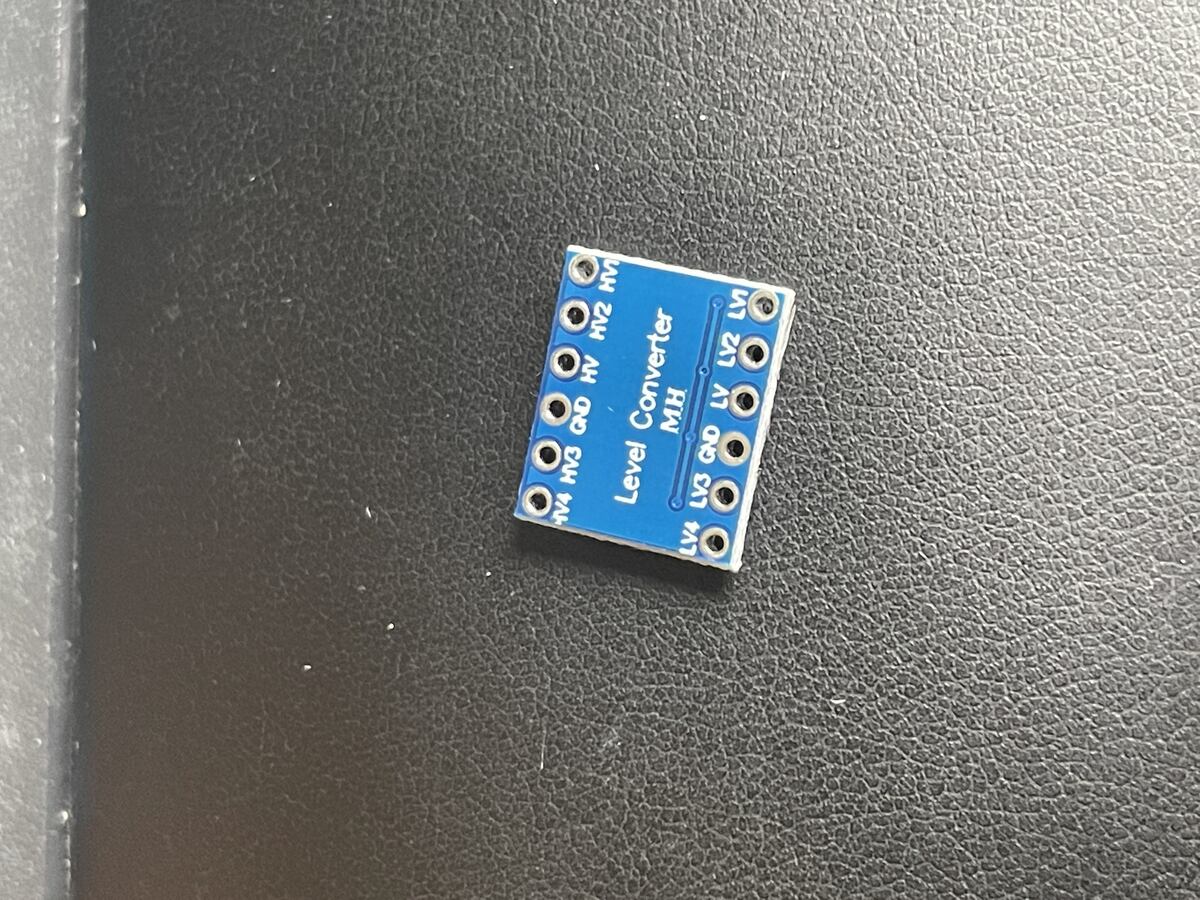

Verständnis bringt. Den level shifter habe ich von einem Kollegen
bekommen. Bilder auch im Anhang.

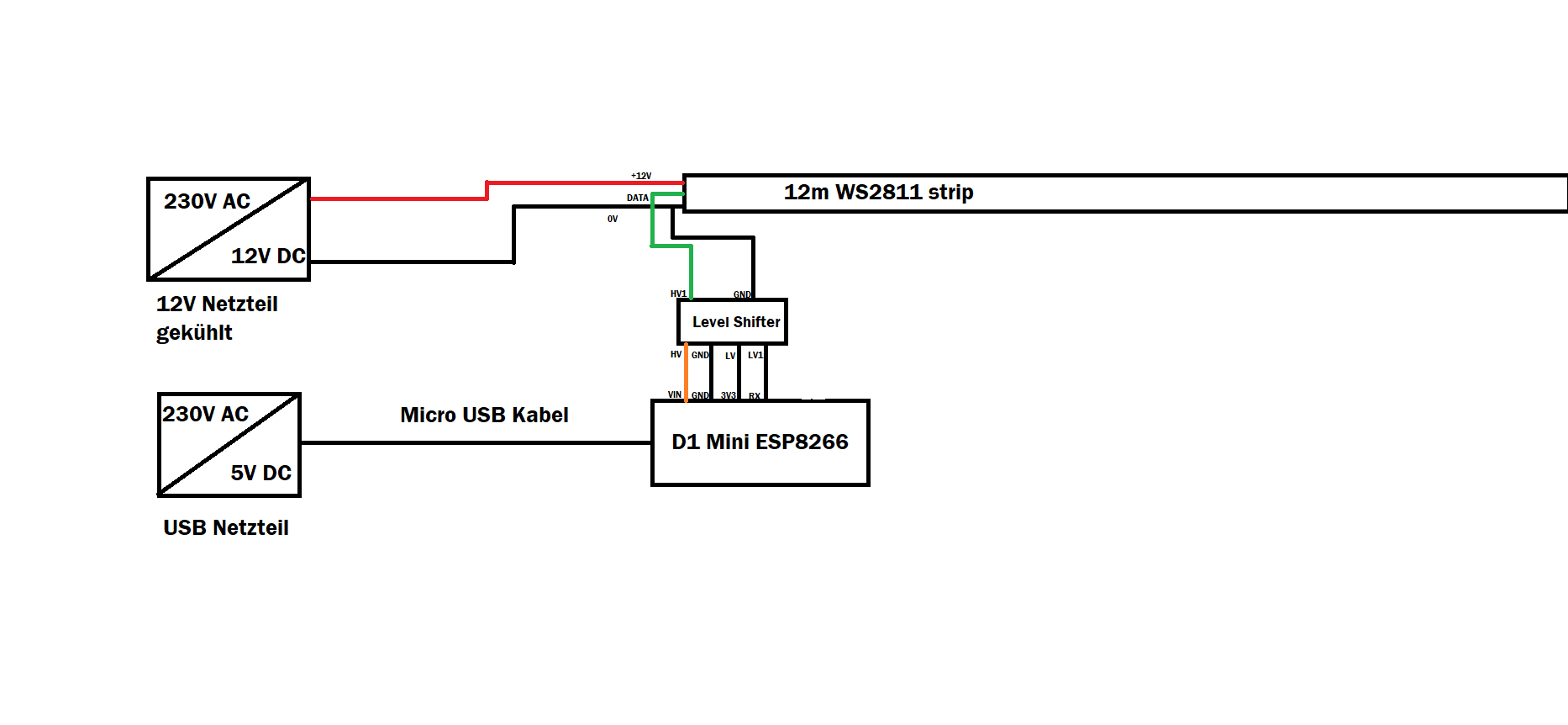

Ich habe mir nochmal meinen Schaltplan angeschaut, kann es sein, dass
der Fehler bei der Masse vom LED Strip liegt? Also weil ich die Masse am
level shifter vorbeiziehe und nicht durch ihn durch?

Fraglich. Was ist HV, HV1? Wenn es das ist, was ich mir vorstelle, sieht
alles richtig aus. Es funktioniert bei dir aber nicht zuverlässig. Gibt
es zu dem Level Shifter eine Dokumentation? Kannst du einen Link zu dem
Wemos-Schaltplan posten?
Außerdem bin ich irritiert, dass das Signal ZU den LEDs an RX
angeschlossen ist. Ist zwar nach der DIYHUE-Website richtig, verstehen
tu ich es trotzdem nicht.

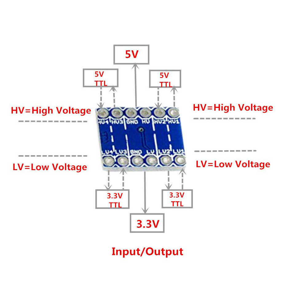

HV = Eingang 5V
HV1-4 = geboostetes signal kommend aus LV1-4
Dokumentation dazu habe ich leider nicht mehr. Ich habe mal auf
Aliexpress was dazu gefunden liegt im Anhang bei. Aber das flackern von
dem ich ohne level shifter geschrieben habe ist seit dem weg.

Treffen sich die GND Leitungen vom großen Netzteil und der Steuerung
wirklich direkt am Eingang des LED Streifens (so wäre es OK), oder sieht
der Aufbau im Detail doch etwas anders aus? Ich frage, weil du auch die
Einspeisung alle 4 Meter in der Zeichnung weg gelassen hast.
Sind GND Anschlüsse der beiden Netzteile miteinander verbunden (evtl.
durch die Erdung)? Das wäre bei dem Aufbau schlecht.
Ich denke, dass die High-Voltage Seite deines Pegelwandlers eine 5V
Stromversorgung braucht. Und ich denke, dass dieser Pegelwandler nur mit
Glück geeignet ist, weil zu träge. Aber das ist gerade nicht dein
Hauptproblem.

Abhilfe: Erstmal GND-Verkabelung prüfen. So, wie gezeichnet, sieht es
aber gut aus. Eventuell nur das 12V-Netzteil verwenden, daraus mit
zusätzlichem Regler 5V gewinnen. Das ist aber nur eine vage Idee, nicht
eine wirkliche Erklärung.

Also was ich nun gemacht habe:
-Die Minusleitung von den Strips für das Signal habe ich an der HV GND
befestigt. Zuvor ging diese Leitung direkt auf das Board.
-Ein KFZ 12V auf 5V DC/DC Wandler versorgt nun das Board. Keinen für den
Zigarettenanzünder, sondern einen mit Leitungen.
-Ich versuche nun über die WLED Software das ganze projekt weiter zu
führen, da sein bar DIY-Hue die WS2811 Bibliothek nicht mehr
unterstützt.
-Das Board wird nicht mehr über Micro USB sondern VIN/GND versorgt,
parallel geklemmt mit den 5V/GND für die HV Seite vom level shifter.
Damit sollte ich soweit ausgeräumt haben was da gerade in den Themen im
Bezug zu meinem Problem steht. Zudem habe ich mir eine Wemos D1 Bestellt
den Großen, falls das wieder in die Hose geht, bleibt mir nichts anderes
als mal ein anderes Board/ anderen Hersteller mal zu probieren.
Ich richte mal alles soweit ein und lasse es mal ein paar Tage laufen.

Kannst Du auch einen richtigen Schaltplan nachreichen, wo die Pins und
Bauteile benannt sind? Ebenso die Stromversorgung alle 4 Meter?
Und schau Dir den Schaltplan vom Nodemcu an, dann weisst Du, was am 5V
Pin passiert. Da hängt ein Längsregler dran.
