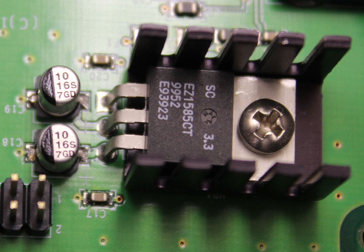

ich habe hier einen Elko (C18) der einen ESR von 4,5 Ohm hat. Diesen
möchte ich gerne ersetzen. Am liebsten natürlich gegen den selben Typ.
Nur leider ist es mir nicht gelungen den Elko Hersteller, die Baureihe
oder die Herstellernummer des Elkos zu identifizieren. Der Elko sitzt
auf einer PC Grafikkarte Baujahr 1999.
Daher bitte euch um Hilfe.
Würde mich sehr freuen, wenn ein Profi mir hier weiterhelfen könnte.
Ansonsten muss ich halt einen anderen 10u 16V Elko einbauen.
Danke schon mal fürs lesen.
> Diesen möchte ich gerne ersetzen.
Gibt es einen Grund dafür?
Der sitzt an einem 3V3-Spannungsregler, dessen Datenblatt keine
speziellen Anforderungen benennt. Dem Bild nach sitzt er am Eingang und
ist damit unkritisch.

Wenn's keine Rekonstruktion mit orginalem Look sein muß, würde ich auf
die Pads einfach einen 10µ/50V KerKo in 1206 oder 1210 auflöten. Der
geht nie kaputt so du ihn nicht mechanisch beschädigst.
Habe ich schon auf Platinen gemacht, wo um de Spanungsregler die
"Tantalwunderkerzen" gezündet hatten.

Gast #7021336
APW schrieb:
> 4,5Ohm ESR ist für genau diesen Elko doch kein schlechter Wert.
Ja, aber in einem Datenblatt zu dem EZ1585 ist am Ausgang explizit ein
Tantal vorgesehen. Da könnten 4.5Ω schon etwas viel sein.
Ich würde einfach zwischen Pin 1 und 2 vom Regler einen 1µ Keramik auf
die Beinchen löten und den Elko drin lassen.
Die Frage ist eh, was geht an der Grafikkarte nicht mehr und warum soll
ausgerechnet dieser Elko dran schuld sein?

Ist sicher unkritisch.
Die max. Leistung wird kaum abgerufen. Dazu erscheint mir der Kühlkörper
für 5W zu klein.
Zu dieser Zeit wurden ja CPU-Adapter mit diesen Reglern gebaut.
Erinnert sich wer?
Es wurde genommen, was da war.
Beim AMS1585 steht 22µ Tantal oder 150µ Alu.
Irgendwas ähnliches wird passen.

Gast #7021686
Wenn ich mich nicht verguckt habe, sitzt der C18 am Eingang des
Reglers.
> Reglers.
Ja, du hast recht, 'C18' hatte ich übersehen.
Dann ist der zu verbauende Elko erst recht unkritisch.
