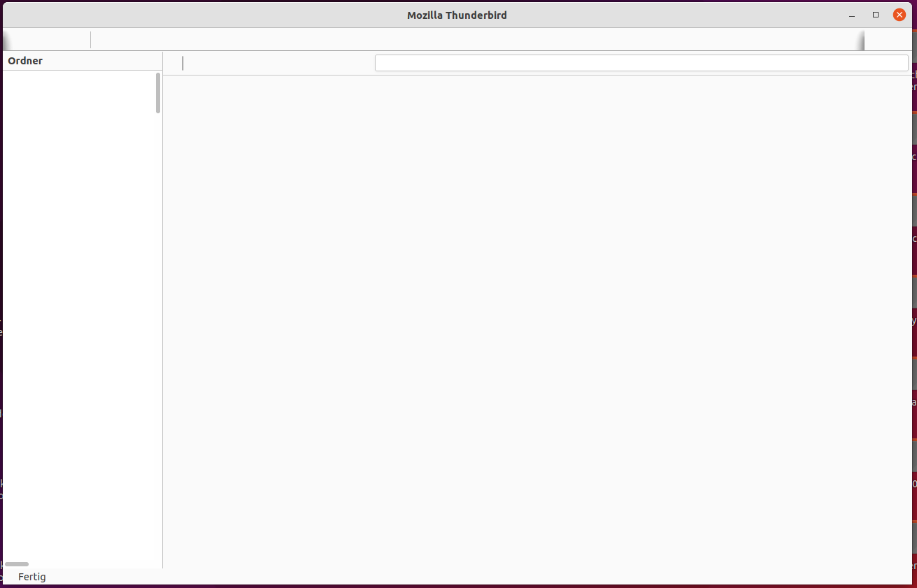

Moin,
seit zwei Tagen ist bei mir Thunderbird komplett kaputt - siehe
Screenshot. Es startet mit einem quasi leeren Fenster ohne
Benutzerinterface. Dem ganzen ist ein Absturz vorausgegangen, beim
Öffnen eines (vertrauenswürdigen) Anhangs.
Ich habe schon alles probiert, was mir eingefallen ist. Neustart,
.thunderbird-Ordner gelöscht, Thunderbird komplett deinstalliert (mit
--purge) und neu installiert, leider bleibt das Problem bestehen.
Hat jemand eine Idee?
Betriebssystem ist Ubuntu 21.10,
Thunderbird Version 1:91.7.0+build2-0ubuntu0.21.10.1

JA. Überprüfe man die Schriften und suchen nach einer Datei namens
"userChrome.css".
Das ist die Datei die bei mein Thunderbird das Design nach meinen
wünschen steuert.
Wenn da falsche Angaben sind, dann siehst du NIX weil Weiß auf Weiß.
Ich habe zwar Windows aber das sollte egal sein.
Ist aber wie gesagt nur eine Idee.

Troubleshoot-Modus bringt keine Änderung - ich kriege das gleiche
unbenutzbare Fenster. Habe es auch auf der Kommandozeile versucht mit
thunderbird -safe-mode
Eine Datei userChrome.css habe ich nicht, es sollte sich aber mit der
Neuinstallation und dem Löschen des Profilordners eh erledigt haben.
Im Prinzip müsste der Fehler irgendwo außerhalb von Thunderbird sein,
aber ich kann mir nicht erklären, wo.

Starte Thunderbird mal mit -ProfileManager - ich vermute, dass es
irgendwo noch ein (kaputtes) Profil hat und damit startet.
Wenn ja, nicht gleich komplett löschen, sondern erstmal nur
global-messages-db.sqlite, die zerlegt sich wohl gerne mal.

Zweiten Benutzer anlegen und schauen ob er das Problem auch hat, wenn
nein, ist das Problem in deinem User Ordner, wenn ja woanders.
Gast #7021150
Problem ist gelöst - ich weiß nur nicht wie und warum.
Ich habe unter Ubuntu einen neuen Benutzer angelegt. Dann mich als
dieser eingeloggt und Thunderbird gestartet. Es funktionierte, und
wollte ein neues E-Mail-Konto anlegen.
Dann habe ich mich ausgeloggt und als mein normaler Benutzer wieder
eingeloggt. Auch da funktionierte alles wieder, und Thunderbird wollte
ein neues Profil anlegen. Habe ich nicht gemacht, sondern stattdessen
mein altes Profil zurückkopiert. Geht wieder einwandfrei.
Meine Vermutung ist, dass Thunderbird irgendwo außerhalb vom
Benutzerverzeichnis eine temporäre Datei zerschossen hat, und mit der
nicht mehr starten konnte. Durch das Benutzen durch einen anderen User
wurde die dann vielleicht entfernt oder irgendwie repariert.

Ich hatte mal mit lsof und strace geschaut, was Thunderbird beim Starten
alles an Dateien öffnet und sonst so macht. Das ist vom Umfang her aber
völlig eskaliert, das hätte man quasi nur maschinell auswerten können.
Was ich aber gesehen habe: Es gibt sowohl unter ~/.cache/thunderbird als
auch unter /tmp Dateien, die von Thunderbird genutzt werden. Also sowohl
Dateien im Benutzerverzeichnis als auch globale. Die habe ich mit meiner
Neuinstallation und der Löschung des Profilverzeichnisses natürlich
nicht angefasst.
Auch die vielen externen Bibliotheken, die in Thunderbird dynamisch
verlinkt sind, könnten das Problem verursacht haben. Denn auch die
können Konfigurationsdateien oder temporäre Dateien zerschossen haben,
die sich dann irgendwie repariert haben - vielleicht auch, weil in der
Zwischenzeit ein anderes Programm die gleichen Bibliotheken genutzt hat.
Es bleibt auf jeden Fall sehr rätselhaft. Ich weiß noch ungefähr, was
ich gemacht habe, als der Fehler aufgetreten ist. Ich werde mal
versuchen, den Crash zu reproduzieren.
