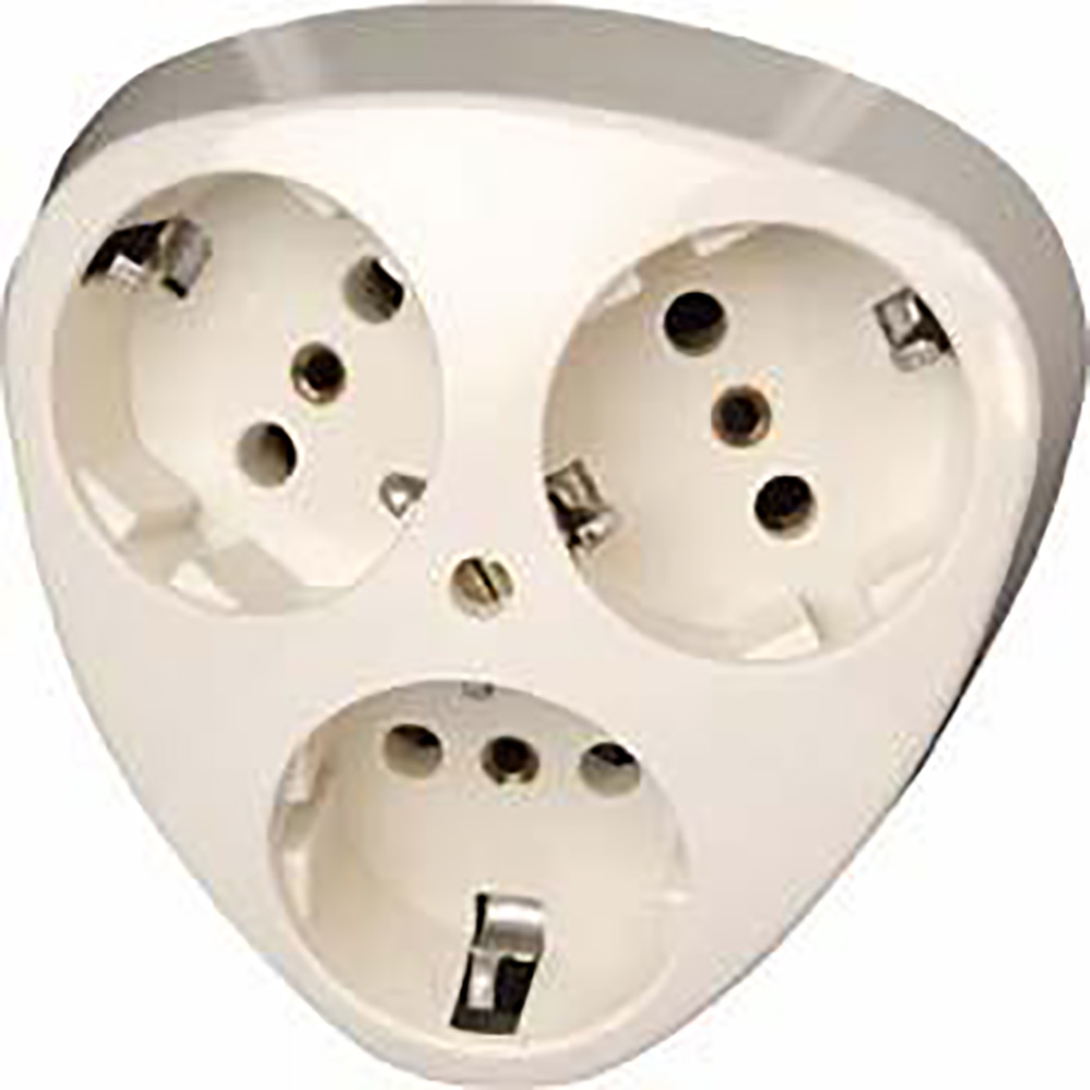

bei meinem Vater ist eine UP-Steckdose vorhanden. Ich möchte diese gegen
eine mehrfach-UP-Steckdose tauschen. Von Jung gibt es eine
2-fach-Version (AS 5020 U WW). Gibt es auch eine 3-fach Version wie auf
dem Bild im Anhang von Jung?
Falls nicht: Hat jemand Erfahrungen mit solchen 3-fach-Steckdosen
anderer Hersteller? Sollte schon namhafter Hersteller sein. Beim
Elektrogroßhandel habe ich eine 3-fach Version bisher nicht gefunden.
Das wird schon seinen Grund haben. Vielleicht sind die in Deutschland
nicht zugelassen.
Vorab danke für Eure Antworten.

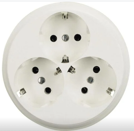

Nicht so gut, da es eine Kochecke ist und die Wand ist gefliest. Ich
habe die von Kopp bestellt. Ich kenne Kopp eher als "Baumarktqualität"
aber wird schon gehen. Ist ja für 16A zugelassen. Es sollen Kochplatten,
Mikrowelle und Wasserkocher angeschlossen werden.

Na dann erkläre ihm aber auch, daß er nicht mehr als eines dieser Geräte
gleichzeitig nutzen sollte!
Mikrowelle ca. 1kW, Wasserkocher ca. 2kW, Kochplatte je Feld ca. 2 kW.
Ein 16A LS „B“ kann zwar eine Stunde lang auch bis zu 22A (5kW) tragen,
die Leitungen in der Wand altern dabei aber rasant. Deshalb werden
heutzutage in einer normalen Küche mindestens 3 separate Stromkreise für
die Steckdosen auf Arbeitsplattenhöhe vorgesehen. Und diese Steckdosen
sind dann auch nur doppelte.

Mach lieber nur eine Doppelsteckdose hin.
Der Wasserkocher ist der Knackpunkt.
Bei Kochplatten gibt es zwei Typen.
Einmal die, wo seperat die Stufen per Schalter geschaltet werden.
Selten hat man beide auf Voll.
Und dann die, mit Bimetallschalter und stufenlos.
Die gehen jedesmal mit voller Leistung rein, bis der Bimetall begrenzt.
Hier ungünstig.
