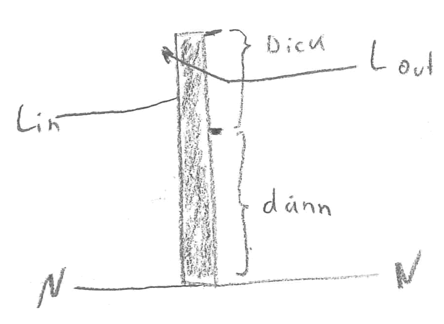

die Netzspannung kann man mit elektromotorischen
Spannungskonstanthaltern konstant halten. Auch 3-phasig mit vielen kVA
Scheinleistung. Bisher dachte ich immer, es wären motorisch verstellbare
Spartrafos (z.B. Ringkern) wie in meinem angehängten Bild gezeigt.
Bei Spartrafos wird ja nur ein Teil der Energie transformatorisch
(magnetisch) übertragen, der Rest fließt einfach durch. Daher muß man
nur den Stellbereich (z.B. +-10%) aus dickem Draht fertigen, der Rest
geht aus dünnem Draht.
Wenn ich mir aber nun die Bilder in den Links ansehe, dann sehe ich
zusätzlich zu den Motortrafos noch weitere Ringkerntrafos, die wohl sehr
dicken Draht haben.
https://de.aliexpress.com/item/32884283347.html
https://de.abot-power.com/coil-type-servo-three-phase-voltage-stabilizer.html
https://lasergraaf.nl/de/Produkt/tns-20kva-Spannungsstabilisator-220-400-Volt/
Kennt jemand die verwendete Schaltung?

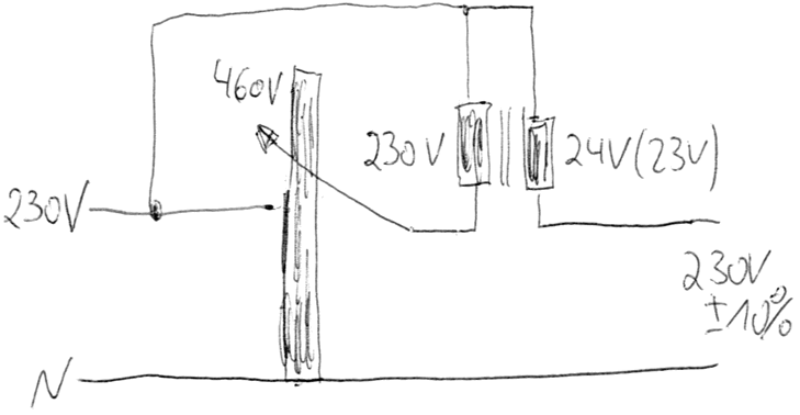

Das erste Bild (Spartrafo.png) hat das Problem daß der gesamte Laststrom
über den Schleifer fließt. Das dürfte bei hohen Strömen (z.B. 100A)
nicht optimal sein. Ich vermute daher, daß die Schaltung im Bild
"trafo2" verwendet wird. Das würde die zusätzlichen Ringkerntrafos auf
den Bildern in den Links erklären, und auch den dicken Draht auf diesen
Trafos.
Was meint Ihr?

OP #7027572
Ich glaube meine zweite Zeichnung stimmt so ungefähr.
Hier ist ein Link:
https://www.konzept-energietechnik.com/downloads.html
Dort kann man sich den Katalog
"2019_02_07_CVT_Konzept_Spannungskonstanthalter.pdf" herunterladen. Auf
Seite 9 ist ein entsprechender Schaltplan. Unterschiede zu meinem
Schaltplan:
- Mein Stelltrafo hat eine feste Anzapfung in der Mitte und einen
Schleifer. Hier werden 2 Schleifer verwendet.
- Der Trafo in der PDF hat von Anfang bis Ende 230V, meiner 460V. Die
230V-Variante gefällt mir besser da der 230V-Stelltrafo eine
handelsübliche Wicklung hat.
- "R" ist der Regler. Der Stelltrafo ist damit am Ausgang angeschlossen.
Das hat auch seinen Vorteil. Der Hersteller gibt eine Eingangsspannung
von 173V-287V an. Wenn der Stelltrafo am Ausgang liegt bekommt er feste
230V und nicht den großen Bereich.
akapuma
Gast #7027637
Interessante Schaltung. Allerdings läßt sich auch nur mit einem
Stelltrafo mit Speisung in der Mitte sowohl Unterspannung als auch
Überspannung kompensieren.
#7028286
Beim Spartrafo ist es möglich, den Trafo mit mehr zu belasten als einen
Trafo mit getrennter Wicklung.
Im Extremfall 1:1 fließt im Spartrafo ja nur der Magnetisierungsstrom,
der Laststrom geht an der Trafowicklung vorbei.
Mal doch mal das Schaltbild dazu, mit den Strömen iprim, isec, imag.
Dann wirst Du sehen, dass im unteren Teil iprim und isec gegensätzliche
Richtung haben und sich aufheben, nur der imag bleibt.
Typisches Beispiel: Einen Trafo mit ca.12V V Sekundärspannung verwenden
um die heut üblichen 230V auf die alten 220V zu reduzieren. Da kann man
einen 20W-Trafo ohne weiteres verwenden um einen alten 220-er von 100W
zu versorgen.
Es gilt: Die Belastbarkeit wird um so größer je näher das
Übersetzungsverhältnis des Spartrafo gegen Eins geht. nur der obere Teil
muss den ganzen Laststrom tragen, der untere nur den
Magnetisierungsstrom.
Da dieser Stelltrafo nur zur Korrektur in engem Bereich benutzt wird,
kann man den unteren Teil der Wicklung deutlich dünner machen.
Es wird halt so sein, dass die 1:1 Stellung in der Mitte des
Stellbereichs liegt, die dicke Teilwicklung kann dann Unter- als auch
Überspannung ausgleichen aber nicht den  Spannungsbereich über 0,8 bis
1,2 hinaus.
#7028331
Thomas C. schrieb:
> Was meint Ihr?
Ja, ist ziemlich exakt zutreffend. Es macht ja auch für derartige
Systeme KEINEN Sinn den Stelltrafo für die volle Gesamtlast auszulegen:
Oft können diese Geräte nur +/- 15 bis +/-30% Spannungsabweichung
ausregeln.
deshalb legt man den Stelltrafo zusammen mit dem am Boden verschraubten
RK-Trafo so aus, das diese zusätzliche Spannungsvariation (und daraus
mögliche Leistung ) erreicht wird.
Ein Stelltrafo für 20kW würde nur Sinn machen, wenn man von 0% bis
Maximalspannung stellen will.
Doch man will ja nur 70...130% stellen können.
Den Rest (Regelung) macht im einfachen Fall ein phasenempfindlicher
Regelverstärker.
General Radio hatte in den 1950ern solches System im Programm, war schon
sehr interessant. Irgendwo bei mir  müßte ich noch ein Original stehen
haben.
