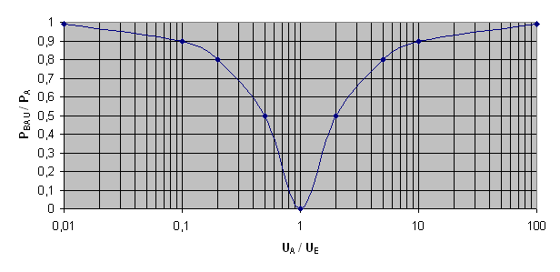

Der zweite Fall ist nicht ganz so einfach ersichtlich. Hier würde man bei einem echten Spartrafo die ersten Windungen von T2 weglassen und an deren Stelle T1 wickeln. Dadurch spart man zusätzlich ein wenig Kupfer. Das ist möglich, weil das obere Teilstück von T2, welches genausoviele Windungen wie T1 hat, exakt auf dem gleichen Potential liegt, es handelt sich dabei um einen induktiven Spannungsteiler. Zusätzlich reduzieren sich die Querschnitte, man kann sich das so vorstellen das Gesamtstrom zum Verbraucher sowohl aus der der oberen Teilwicklung als auch aus der untern Teilwicklung zufließt. Bei kleinen Spannungsübersetzungsverhältnissen ist der Effekt gering, ist aber bei industrieller Massenfertigung durchaus ökonomisch relevant. Analog der Grafik unterhalb des Abschnitts Formeln erreicht dieser Effekt sein Maximum bei Ausgangsspannung = 0.5 x Eingangsspannung.
Formeln
[math]\displaystyle{ \ddot U=\frac{U_A}{U_E} }[/math]
[math]\displaystyle{ P_{BAU}=(1-\ddot U) \cdot P_A \,\,\,\,\,: \ddot U\lt =1 }[/math]
[math]\displaystyle{ P_{BAU}=(1-\frac{1}{\ddot U}) \cdot P_A \,\,\,\,\,: \ddot U\gt =1 }[/math]
- [math]\displaystyle{ \!\, U_A }[/math]: Eingangsspannung
- [math]\displaystyle{ \!\, U_E }[/math]: Ausgangsspannung
- [math]\displaystyle{ \!\, P_{BAU} }[/math]: Bauleistung des Spartrafos
- [math]\displaystyle{ \!\, P_A }[/math]: Ausgangsleistung des Spartrafos
Die Bauleistung wird bei [math]\displaystyle{ \!\, U_A=U_E }[/math] Null bzw. erreicht bei sehr großen oder kleinen Verhältnissen von Ü den Wert eines normalen Trafos mit zwei getrennten Wicklungen (Trenntrafo). Meistens werden Spartrafos nur für Übersetzungsverhältnisse im Bereich von 0,5 bis 2 eingesetzt.
