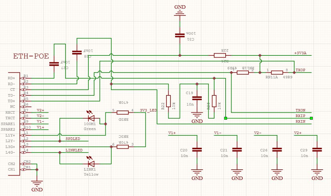

ich bin gerade dran das Arduino Ethernet-Shield2 nachzubauen
(10/100Mbit), allerdings ohne POE. Warum? Weil ich keinen Platz auf
einer Platine habe um das Shield drauf zu stecken.
Ich habe zwar die Eagle Files importiert und sehe somit
Layout/Schaltplan, allerdings siehts mit einer detaillierten BOM etwas
mau aus.
Soweit so gut, allerdings scheitere ich gerade an der RJ45 Beschaltung.
Leider bin ich da nicht so drin bei Ethernet. Ich brauche keine POE und
möchte es daher möglichst einfach halten.
Mein Verständnisprobleme sind nun, dass sich der Schaltplan/Layout von
dem Board gefühlt mit den Infos aus dem Netz widersprechen:
1.) Im Netz finde ich beim RJ45-Stecker-Pinout manchmal Pin1=TX+ usw.
Manchmal steht aber das genau andersrum drin Pin1=RX...?
2.) Im Schaltplan erscheint mir hier Pin1=RX=RD+, Pin2=RX=RD-,...
Pin3=CT (common Transformer?). Pin4=TX...Pin6=NC.
--> das passt doch überhaupt nicht mit den Pinouts im Netz zu RJ45
überein???
WIKI: https://de.wikipedia.org/wiki/Ethernet
Wo liegt da mein Denkfehler?

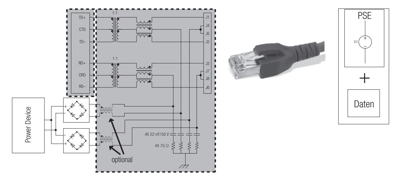

Weiß jemand wie ich an die genaue Bezeichnung der RJ45-Buchse komme, die
auf dem Shield drauf ist?
Habe außerdem noch was von Würth gefunden zu Buchsen mit integrierten
Transformatoren, siehe zweiten Anhang. So werden die wohl auch arbeiten
hier?!
#7021418
Moin,
> überein???
CT= center tap (mittelanzapfung)
Kanns sein, dass du durcheinanderkommst mit einerseits der Numerierung
der Leitungen im RJ45 Kabel selbst und andererseits den Pinnummern der
RJ45 Buchse mit dem integrierten Trafokram?
Gruss
WK
