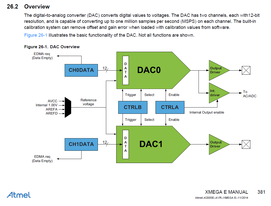

von Dieter R. (drei)
Woher kommt denn die Grafik? Im "AVR Xmega E Manual" finde ich sie
nicht. Da sind ZWEI separate DACs eingezeichnet, ohne S/H.
c-hater schrieb:
> Die einschlägige AN zum DAC.
Das ist XMEGA. Bei XMEGA E sieht es lt. allgemeiner Beschreibung anders
aus. Man müsste wohl den konkreten Typ kennen, den hat uns der TO aber
nicht verraten. Sofern er wirklich einen E hat.
Axel S. (a-za-z0-9) schrieb:
> Warum liest du dann nicht endlich mal das verdammte Handbuch ?
Siehe oben, ich finde in dem verdammten Handbuch keine Beschreibung, was
im Sleep mit dem DAC passiert, bloß, dass seine Clock abgeschaltet ist.
Ich habe aber auch den Prozessor nicht.

von c-hater (Gast)
Dieter R. schrieb:
> Das ist XMEGA.
Es war bei MC jedenfalls vom XMEGA E aus verlinkt. Sollte also auch dazu
passen.
