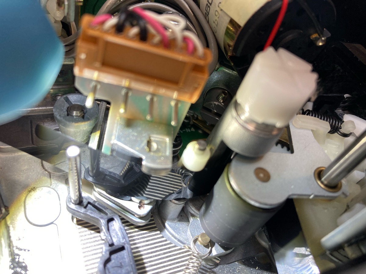

Schade, schade, ich hatte kürzlich an meinem Rekorder die Andruckrolle
und Riemen vom Einzugsmotor erneuert und nun hat es beim rückspulen ein
Band zerrissen, inkl. Fehler E5 im Display ("Störung des
Spulenmechanismus").
Ich habe bereits einige Kassetten damit abgespielt, das Problem ist also
wohl erst mit der Zeit entstanden. Zuletzt war auffällig, das er sehr
langsam zurückspulte und das nächste war dann die defekte Kassette.
Nun bin ich etwas ratlos wie ich am besten weiter vorgehe. Es liegt ja
auf der Hand das durch die Erneuerung der o.g. Komponenten das Problem
entstanden sein mag, oder zumindest verschlimmert wurde.
Zwar sind im Manual etliche Einstellprozeduren hinterlegt, jedoch nur in
Verbindung mit Spezialwerkzeugen (VFK....) die schwer zu bekommen sind.
Könnte natürlich durch die Bandführung gekommen sein, obgleich der
Fehlercode eher auf die Antriebsmotoren hinweist, was aber wohl eher nur
ein Folgefehler sein dürfte.
Evtl. kennt ja der ein oder andere "Elektronik-Dinosaurier" (wie ich
einer bin) dieses Problem?

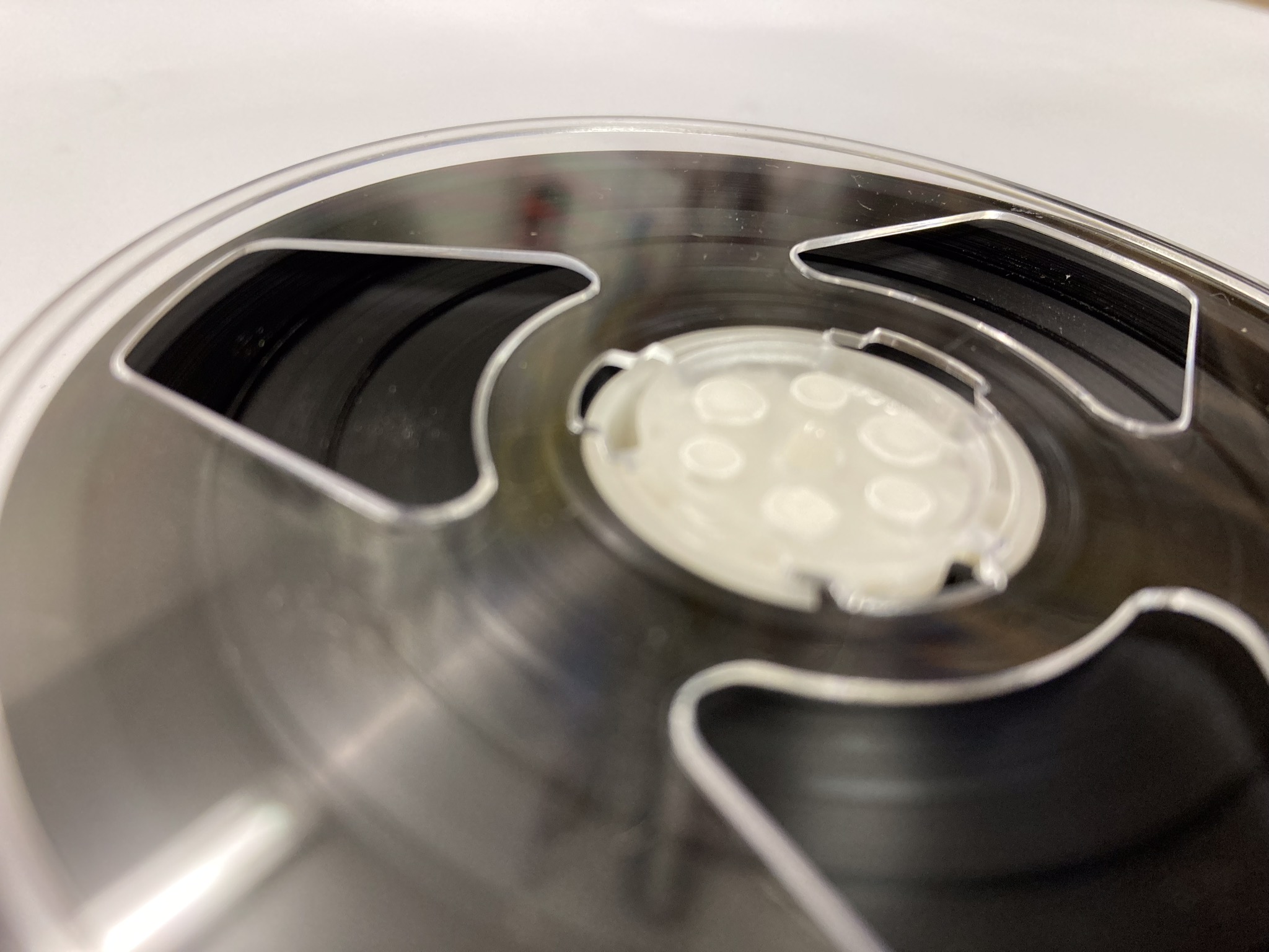

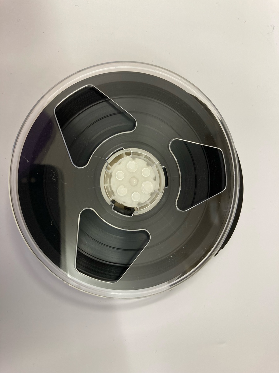

Es ist schwer abzubilden im Foto aber das Band auf besagter Kassette
sieht schon arg schlecht aufgewickelt aus, nicht wahr? was nicht vom AG
stammt sondern vom alten Videorekorder mit dem das mal aufgenommen
wurde.
Wenn ich den Bandlauf im Bereich der Andruckrolle mit dem
"Reflektionstest" laut Handbuch anschaue, sieht das eigentlich gut aus
bei meinem AG.

Das kann ja fast nur an der Kassette liegen, wenn das Band beim
Zurückspulen schwer geht und reißt. Da sind vom VCR nur wenige
Komponenten beteiligt, die Andruckrolle schon mal nicht, die ist nur
fürs Abspielen im Spiel.
Dreh die Kassette doch mal in der Hand zurück. Die klemmen im Alter
manchmal  durch Materialschrumpfung oder sonstige Veränderung. Da mußte
ich mich schon von einigen trennen.
OP #7022379
Ich habe jetzt mehrere Kassetten geprüft und zig-mal vor- zurücklaufen
lassen, ohne Probleme. Ich denke es war wirklich ein Problem mit dieser
einen Kassette. Leider ich das Band kaputt, daher ist mit spulen nicht
mehr viel. Ggf. gibt es Reparaturkits dafür...
