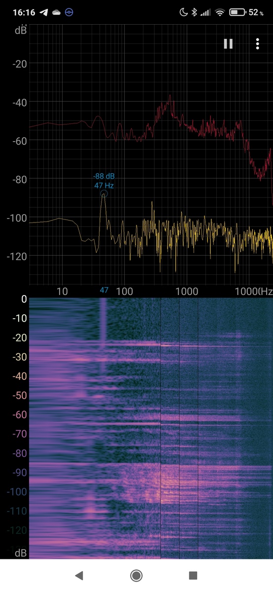

Guten Tag, ich höre seit einigen Monaten ein Brummen und kann einfach nicht finden wo es her kommt. Es ist ein rund 47Hz Brummen das für meine Nachbarn nicht hörbar ist. Auch meine eigene Frau kann es nicht hören, mein Kumpel und die App jedoch schon. Das Brummen ist jeden Tag gleich, selbst die Abstände sind absolut gleich. Es brummt genau 36 Sekunden und dann ist für 1 Minute und 7 Sekunden Ruhe. Es weicht niemals von diesen Abständen ab. Das raubt mir den Schlaf und meine Hoffnungen das es sich von selbst erledigt scheinen nicht wahr zu werden. Es handelt sich um eine 7 Parteien Wohnung und wir haben im Keller einen Wasserboiler und das Haus wird wohl per Fernwärme gewärmt. Mehr kann ich leider zum Haus nicht sagen. Achja das Brummen kann ich mit der App weder im Treppenhaus, noch im Keller messen, da ist alles ruhig. Hat Jemand eine Idee was ich tun könnte, ich bin für jede Idee wirklich dankbar.

Du hast Mist gemessen, das sind keine 90dB(A).
Timo schrieb: > Schon mal in der kompletten Wohnung den Strom abgestellt? > Also wirklich alle Sicherungen raus! > > Könnte Ein Asynchronmotor o.ä. sein. Nein. Ich wüsste auch garnicht wie ich bei allen Wohnungen den Strom abstellen kann und ob ich das überhaupt darf. H. H. schrieb: > Du hast Mist gemessen, das sind keine 90dB(A). Dann tut es mir leid. War keine Absicht, ich kenne mich mit der App nicht aus. Ich habe mich gefreut das ich überhaupt einen Ausschlag sehe, damit ich durch die Wohnung laufen kann zum Messen.
Wärmepumpe des Nachbarn? Laut ist es ja wirklich nicht, etwa 10dB überm Rauschen.
Don A. schrieb: > Ich wüsste auch garnicht wie ich bei allen Wohnungen den Strom > abstellen kann und ob ich das überhaupt darf. Nun, er hat gemeint, erst mal mit deiner Wohnung anfangen und alle Sicherungen raus. Das schließt schon mal aus, dass es was in deinem Stromkreis ist. Ansonsten lassen sich die niedrigen Frequenzen extrem schlecht orten, da man immer mit Raummoden und daraus resultierender Stehwelligkeit rechnen muss.
Rainer D. schrieb: > Wärmepumpe des Nachbarn? Laut ist es ja wirklich nicht, etwa 10dB überm > Rauschen. Das Haus ist freistehend. Also es gibt schon Nachbarn diese sind jedoch ein Paar Meter entfernt. Wenn es unsere eigene Wärmepumpe wäre, müsste ich das Geräusch im eigenen Keller messen können richtig? Gerhard Z. schrieb: > Don A. schrieb: >> Ich wüsste auch garnicht wie ich bei allen Wohnungen den Strom >> abstellen kann und ob ich das überhaupt darf. > > Nun, er hat gemeint, erst mal mit deiner Wohnung anfangen und alle > Sicherungen raus. Das schließt schon mal aus, dass es was in deinem > Stromkreis ist. Ansonsten lassen sich die niedrigen Frequenzen extrem > schlecht orten, da man immer mit Raummoden und daraus resultierender > Stehwelligkeit rechnen muss. Das wäre natürlich kein Problem, das mache ich mal gleich.
Timo schrieb: > Könnte Ein Asynchronmotor o.ä. sein. Rechnerisch kommt das mit den 47 Hz sogar gut hin. Ein Asynchronmotor mit 6% Schlupf.

Lautsprecher an Netztrafo betreiben und Messergebnis der Spectroid-App bewerten.

Nichtverzweifelter schrieb: > Die Membranpumpe sollte dann aber mit 50Hz und nicht mit 47Hz brummen. Ist doch wurscht. Glaubst du wirklich, da erzeugt jemand bewußt 47Hz?

Don A. schrieb: >> Die Frequenzauflösung in der App kann hochgestellt werden: >> Settings -> Audio >> >> FFT Size 8192 (auch mal 4096 probieren) >> Decimations auf 3-4 >> Desired Transform Interval auf 100ms >> exponential smoothing auf 0,1 >> > und diese Werte verstehe ich schonmal garnicht. Ich werde dem aber > nachgehen (lassen). Nun, diese Werte solltest du in deiner App (Einstellungen) ändern, um eine bessere Auflösung bei tiefen Frequenzen zu bekommen. Je größer das Einlesefenster (FFT Size), desto besser die Frequenzauflösung.

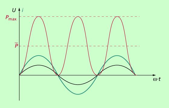

Mario M. schrieb: > Sie sollte sogar mit 100Hz schwingen. Das kann ich nur bestätigen. Bei 50Hz Netzfrequenz schwingt die Leistung bei 100Hz, und die konnte ich bei unserer Heizung im Wasserfalldiagramm und Spektrum ablesen. Das nur 47Hz angezeigt wird vermutlich ein Abtastproblem des Spektrum-Analysators sein.

BlaBla schrieb: > Das nur 47Hz angezeigt wird vermutlich ein > Abtastproblem des Spektrum-Analysators sein. dann erzeuge man sich in einem Audioprogramm eine Sinuswelle. einmal mit 47Hz und einmal mit 50Hz. und lasse sie via Lautsprecher brummen. Das nimmt man dann mit dem Wasserfall auf. Wenn sich in der Anzeige etwas ändert, wissen wir es genauer

Die 47 Hz sind Michael M. schrieb: > Da Wasser eine hohe spezifische Wärmekapazität hat, genügt eine > Umwälzung alle 15 Minuten für 1 Minute. Ja, weil üblicherweise die letzten paar Meter Rohr in die Wand geputzt wurden. Ohne Dämmung. Da reichen ein paar Sekunden schon aus, damit man einen deutlichen Unterscheid merkt.

Die Quelle ist gefunden! Es ist seine Gastherme. 1 Minute und ca. 7 Sekunden Ruhe. Dann 40 Sekunden Brummen. Das ist die gute Nachricht. Die schlechte Nachricht. Ich brauchte fast 30 Minuten um ihm klar zu machen, dass ich es bei mir höre und er nicht. Er ist mit mir in mein Schlafzimmer gekommen und ich konnte ihm per App zeigen, dass der Krach da ist und er meinte das er nichts hört (was ja normal ist, denn er ist weit über 50 und meine unter 30 Jährige Frau hört es auch nicht). Problem, er hat die Wohnung gekauft samt Gastherme und hat nun Angst um die Kosten und er scheint sich zu weigern sie reparieren zu lassen. Ich hoffe da findet sich aber eine Lösung. Weil wenn er sich weigert weiss ich nicht ob ich etwas tun könnte oder eben nicht.
