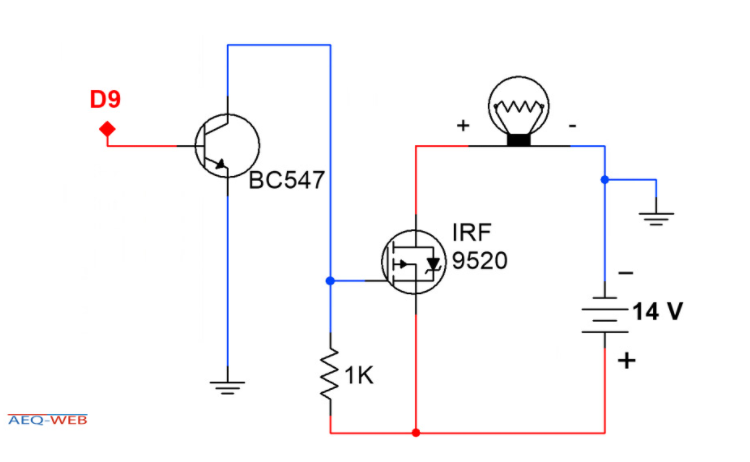

Kann man mit dieser Schaltung auch eine Luftspule mit ca 8 Hz schalten ?
#7022250
Eine Freilaufdiode wäre sinnvoll.
#7022251
Bernhard F. schrieb: > Kann man mit dieser Schaltung auch eine Luftspule mit ca 8 Hz schalten ? Ja natürlich, wenigstens 1 mal, denn der Mosfet wird wohl dabei kaputtgehen, entweder wegen fehlender Strombegrenzung oder fehlender Freilaufdiode.
Die Spule hat 83 Ohm bzw 2,5 mH, rein rechnerisch wären das 14V/83Ohm = 168mA. Wie hoch soll der Strombegrenzungswiderstand sein. Freilauf Diode 4001 ?! Muss mich korrigieren, 83 Ohm bei 1 Khz, bei 120 Hz ca 4 Ohm.
Bernhard F. schrieb: > Muss mich korrigieren, 83 Ohm bei 1 Khz, bei 120 Hz ca 4 Ohm. Ja nee, du musst da erstmal den Gleichstromwiderstand ansetzen. Impedanzen helfen nicht.

Das Vorhaben hat schon ein gewisses Rauchpotential. - Was macht die Luftspule? - Warum eigentlich kein N-Kanal?

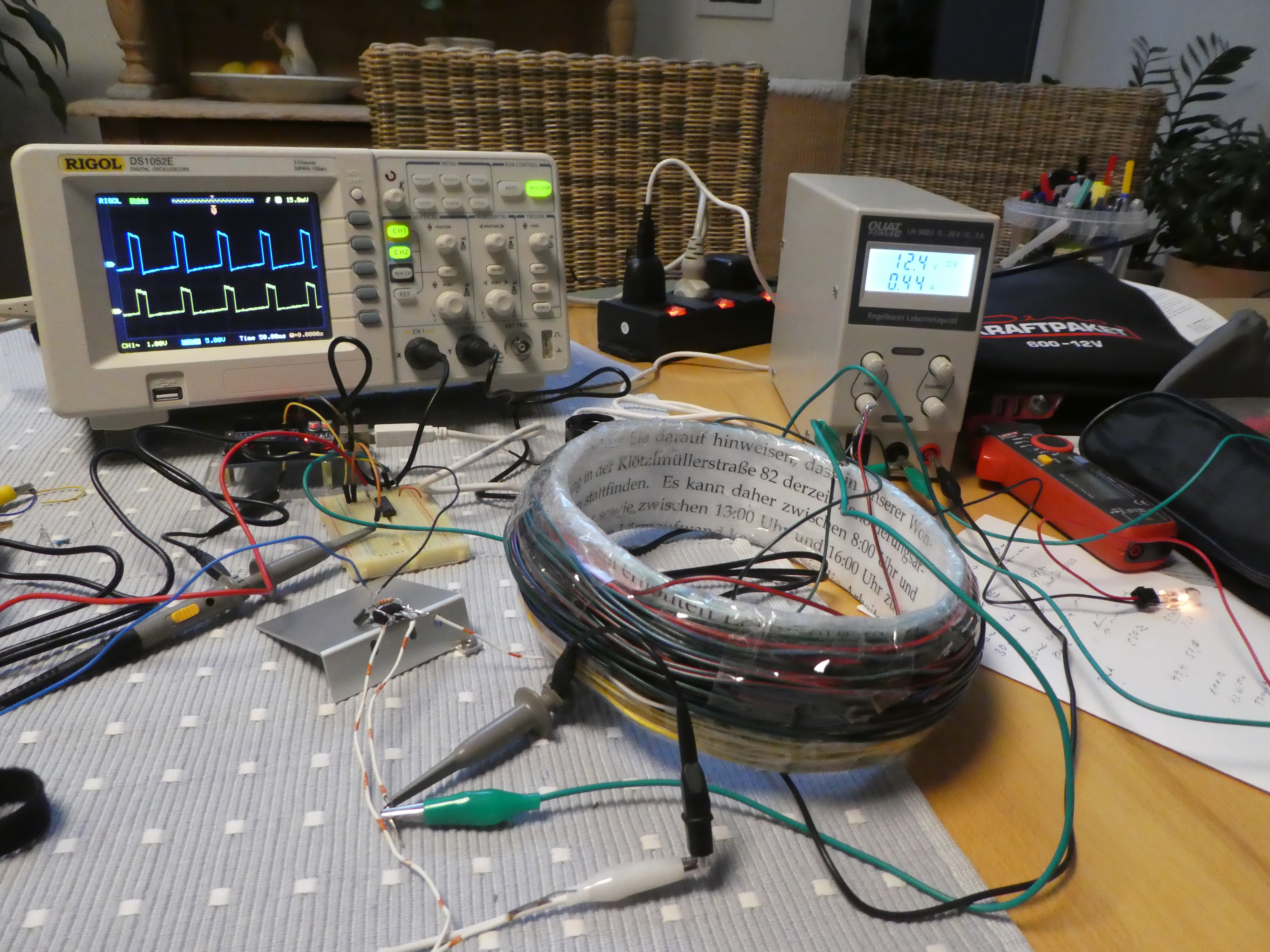

Bei meinen Kenntnissen ist die Ansteuerung einfacher, ausser du hättest einen guten Vorschlag ;-) Scheint sogar zu funktionieren s. Bild.

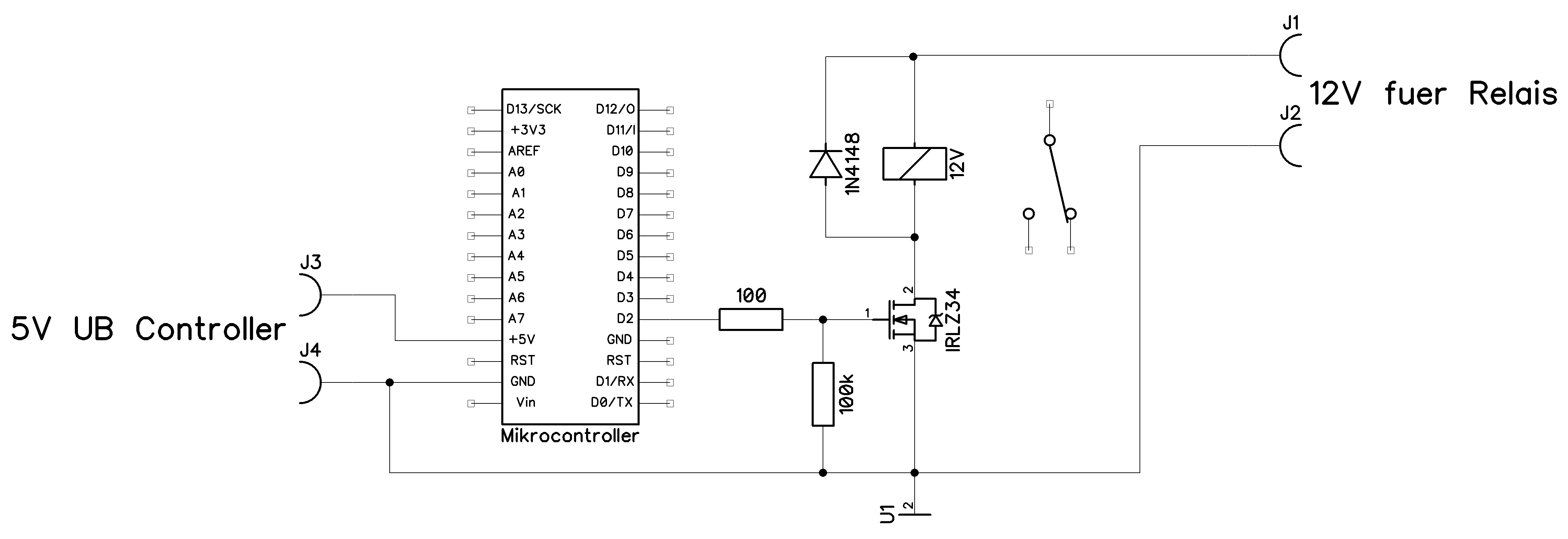

Bernhard F. schrieb: > Bei meinen Kenntnissen ist ... ist schon ein übersichtliches Schaltbild ein Problem, Plus oben, Masse unten. Shorty schrieb: > - Warum eigentlich kein N-Kanal? Anhang!
