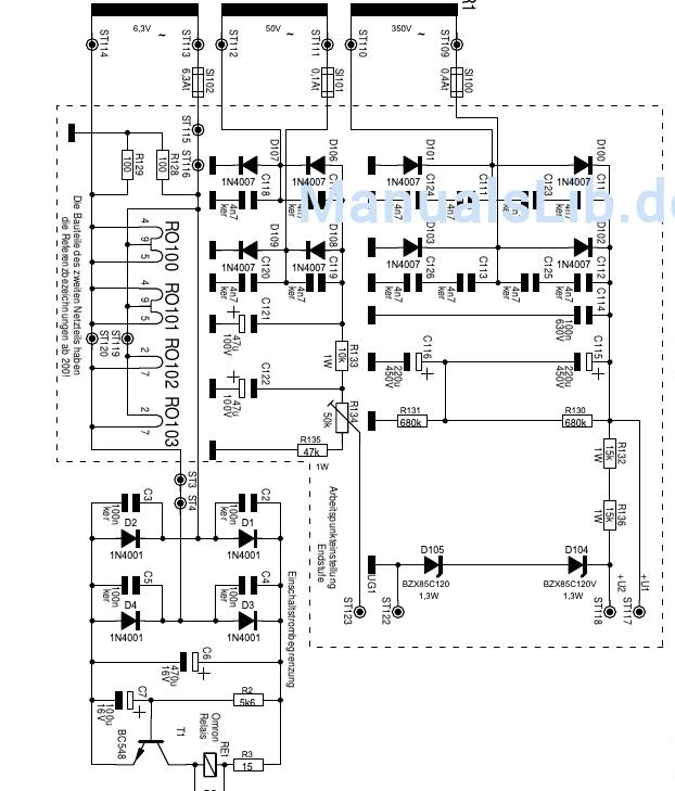

Guten Tag zusammen,
habe mir mal vor einem halben Jahr die ELV RV100
Röhren-Verstärkerschaltung nachgebaut, bin soweit damit zufrieden,
allerdings möchte ich gerne das Teil jetzt in ein ordentliches Gehäuse
verfrachten und noch einen Röhrenpreamp dazu einbauen.
Da ich den Netztrafo extra überdimensioniert habe, sollte es für diesen
kein Problem sein, den Verstärker+Preamp damit zu versorgen. Allerdings
liefert der Trafo eine Gleichgerichtete Spannung von 500VDC und diese
wird mittels Z Dioden (2 in Reihe geschaltene BZX85C120) auf 260V
stabilisiert.
Da diese Z-Dioden Schaltung sowieso schon an ihrem Limit läuft, und der
Verstärker auch für diese Schwachstelle bekannt ist, möchte ich gerne
die Z Dioden Schaltung umbauen, damit mir diese mehr Strom liefern kann
und ich damit noch weitere Schaltungen versorgen kann.
Anbei noch der Schaltplan.
Würde mich über tolle Ideen sehr freuen.
Mit freundlichen Grüßen
Leon
(Firma: matzetronics) #7022462
Wie wärs mit dem klassischen Linearregler? Dazu brauchts nur einen HV
Transistor.
Kollektor an +500V, Basis ans obere Ende der Z-Dioden, Emitter ist
Ausgang.
Die Widerstände können dann auch grösser werden und somit die Z-Dioden
mit weniger Strom speisen.
Als Transistor kann man z.B. die alten H-Transistoren aus CRTs benutzen,
wie den BU508 oder den S2000. Geeignet sollten auch welche aus der
Primärseite von ATX Netzteilen sein oder 2SD1497, 2SD1432 etc.
Der Transistor verbrät dabei Leistung, wird also warm.
