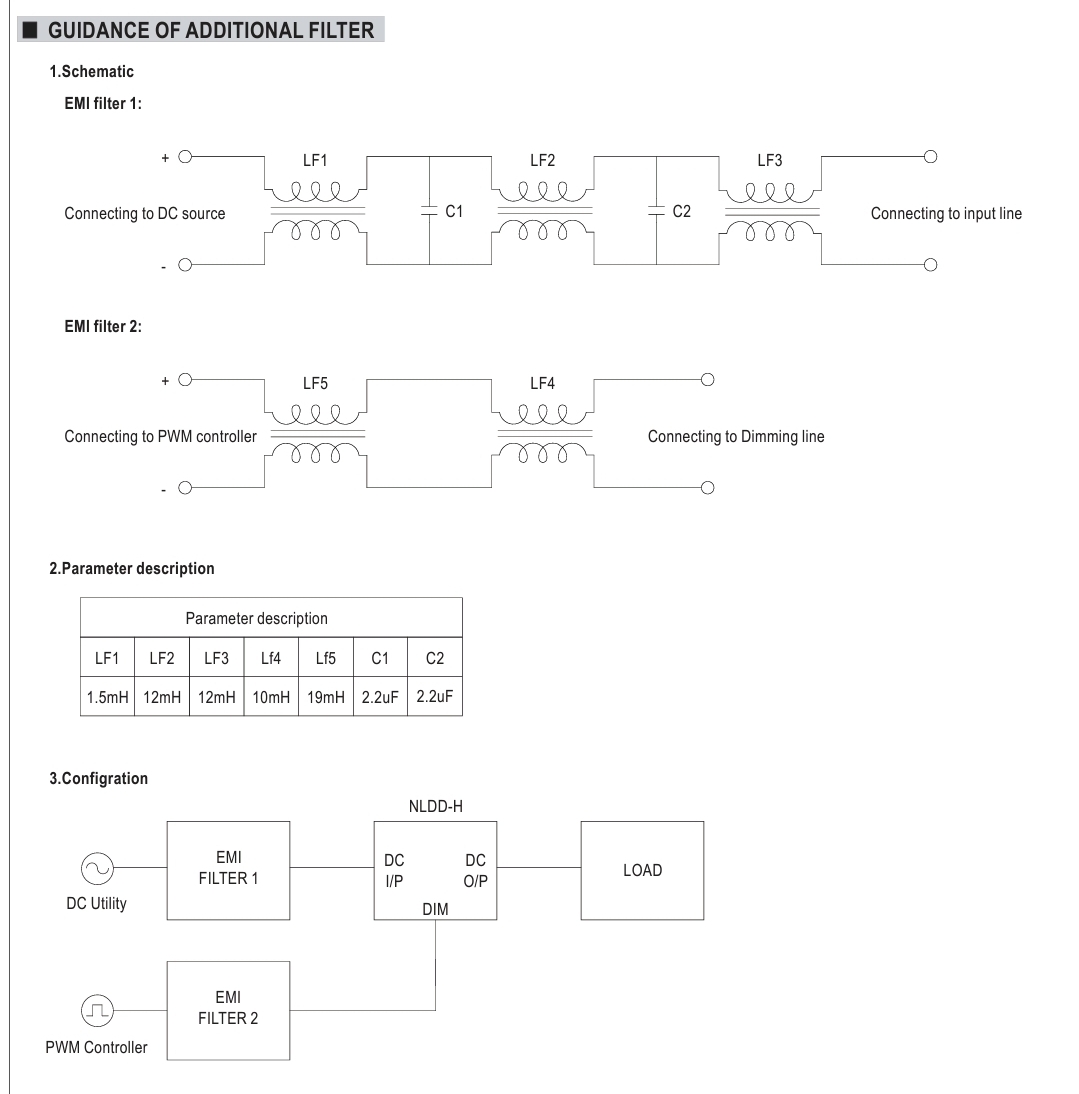

Ich bin gerade dabei einen EMV Filter für einen LED Treiber zu planen
und ich habe irgendwie ein Verständnisproblem.
Im Anhang ist der Filter zu sehen.
Der LED Treiber (Konstantstromquelle) wird mit 1,4A betrieben.
Meine Frage ist jetzt: Was muss ich bei der Wahl der Induktivitäten in
Bezug auf deren Strombelastbarkeit beachten? Fließt durch die
Induktivität überhaupt Strom und wenn ja, wieviel?
Vielen Dank vorab für eure Hilfe
Gruß, Daniel

Der Strom der am Ausgang des Filters benötigt wird - den müssen die
Induktivitäten packen ohne dabei in die Sättigung zu gehen

OP #7022774
> Warum brauchst Du einen Filter? Wer sagt(fordert das?
Die LEDs sind Teil eines Geräts, das nach EN55014-1/2 bzw. EN61000-3
getestet werden soll bzw. wurde und durchgefallen ist, daher der Filter.
>Und die LEDs? Welchen Strom bekommen die dann wenn Du schon 1,4A Eingangsstrom
vom Treiber hast?
Sorry, etwas falsch ausgedrückt, 1.4A ist der Ausgangsstrom der Treiber,
Eingangstrom sind laut Datenblatt 1.36A.
>>Fließt durch die Induktivität überhaupt Strom und wenn ja, wieviel?
>Trink mal Deinen Sonntagskaffee und dann denk noch mal ganz scharf darüber nach -
dann wirst Du das sicher gaaaaaaanz schnell selber verstanden haben :-)
So, Kaffee ist ausgetrunken (:-)) aber ich checke es immer noch nicht,
weil ich nicht verstehe wie sich Induktivitäten bei
Parallel-/Reihenschaltung verhalten.
Wenn die Induktivitäten in Reihe im Eingangspfad liegen würden, wäre es
mir klar, dass dort der Eingangstrom der Treiber fließt aber nicht bei
Parallelschaltung. Ich habe Induktivitäten als passive Bauteile
verstanden und daher wüsste ich nicht was sie dazu veranlassen würde
Strom zu "ziehen". Und wenn doch wieviel - im Verhältnis ihres H Wertes
ein Anteil des Iges oder jeweils Iges (was ja nach der Logik dann z.B.
zu 3*1,36A Gesamtstrom führen würde-und mich komplett verwirren
würde!?).
Ich fürchte hier einfach ein absolutes Grundlagen Verständnisproblem zu
Induktivitäten zu haben :-/

Du hast da stromkompensierte Drosseln. Damit zählt nur der
Gleichtaktstrom.
Bei deinem "Schaltplan" sind keine Y-Kondensatoren eingezeichnet. So
Filter sind im Prinzip nix anderes wie Spannungsteiler. Ohne Y-C's ists
wesentlich schwieriger.

Bei einer Reihenschaltung ist der Strom überall gleich.
Also duch die Spulen fließt der gleiche Strom wie durch
den Verbraucher am Ausgang auch.
OP #7023504
Ok, es hat Klick gemacht - ich habe das Schaltzeichen für die Drossel
einfach nicht gekannt und daher fehlinterpretiert...oh mann.
