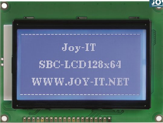

#7022889
c-hater schrieb:
> Z.B. sowas:
> https://www.pollin.de/p/lcd-modul-tc2004a-01t-120687
> https://www.pollin.de/p/lcd-modul-tc1604a-05-120689
> Läßt sich auch sehr einfach ansteuern, Code für diese 44780-kompatiblen
> Textdisplays gibt's wie Sand am Meer.
Das sind allerdings dann eben reine Textdisplays. Das gleiche als
Grafikdisplay nutzt oft KS0108-kompatible Controller, die vermutlich
ähnlich oft zu finden sind.
Wolle G. schrieb:
> In diesem Fall könnte man Flüssigkristallanzeigen verwenden.
Alle hier bisher diskutierten Displays sind Flüssigkristallanzeigen,
auch die TFTs.

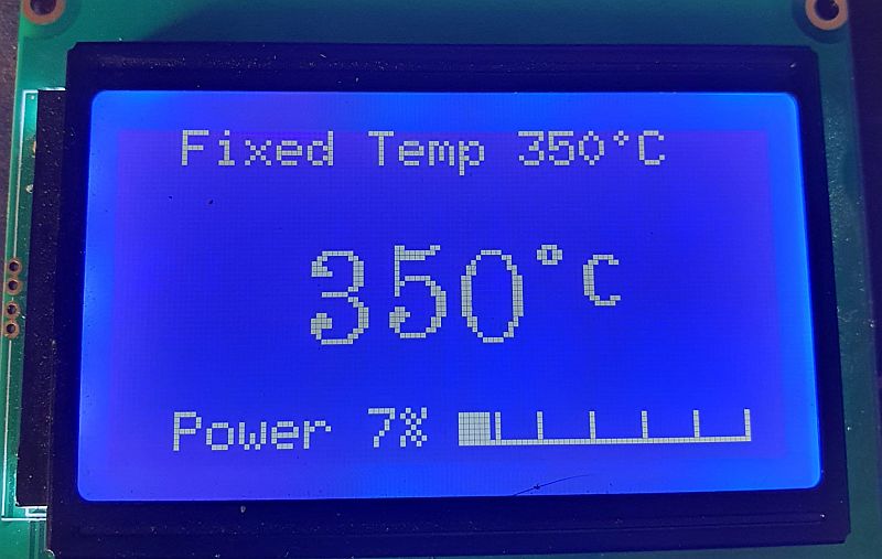

Gast #7023237
Holger Z. schrieb:
> Wie ich sagte .....
Gut zu erkennen ist die Hintergrundbeleuchtung.
Speldy schrieb:
> Das ganze sollte gut ablesbar sein,
> auch bei viel Umgebungslicht.
Davon solltest Du ein Foto machen!
Da wird man schnell erkennen, dass Grafik-LCDs weniger gut geeignet sind
als alphanumerische. Hohe Multiplexverhältnisse ergeben einen schlechten
Kontrast.
