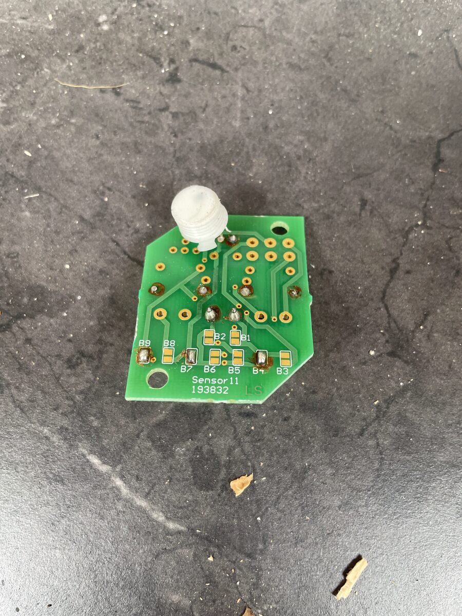

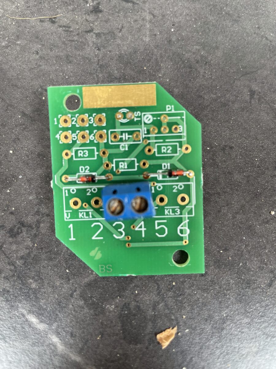

ich habe letzte Woche den Außentemperaturfühler unser Heizung (NTC 10K)
erfolgreich ersetzt. Funktioniert soweit auch.
Der defekte Sensor hatte neben den eigentlich NTC noch ein paar weitere
Bauteile (ich vermute Zener-Dionden zum Überspannungsschutz) auf der
kleinen Platine. Der Ersatz-Sensor enthält nur den NTC. Ist dieser
Schutz notwendig? Und schützt er die Heizungselektronik oder den NTC?
Möchte nicht meine WP wegen einem günstigen Sensor riskieren...
Danke für eure Hilfe,
Jan

Gast #7022844
Bilder bitte. Sonst raten wir nur.
Überdpannungsschutz hätte ich eher nicht direkt am sensor erwartet
sondern am anderen Ende

Gast #7023224
Sieht aus, als ob die Dioden antiseriell geschaltet sind, und dann
parallel zum NTC.
Also wohl sowas wie eine bidirektionale Suppressordiode aus zwei
diskreten Z-Dioden.
