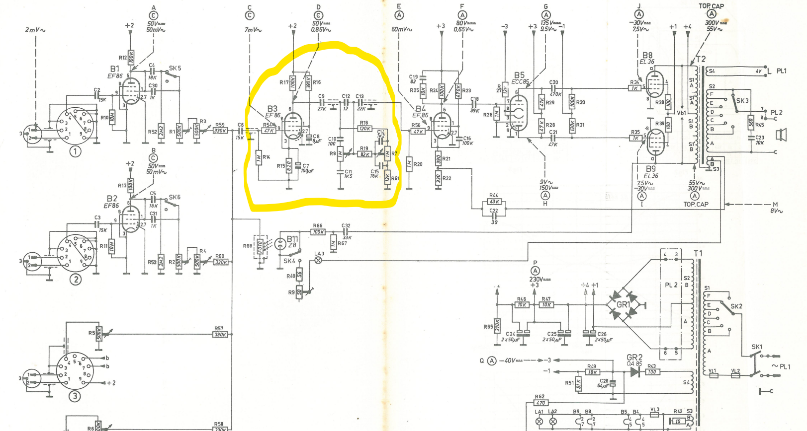

ich habe gestern Mal wieder an meinen alten Röhrenverstärkern
geschraubt. Am Ende hat alles gut funktioniert, kein Brummen, aber ein
rauschender Grundton hat am Ende noch gestört. Lautstärkeunabhängig,
wird aber beim Hochdrehen des Hochtonreglers auffällig lauter.
Also habe ich den entsprechenden Schaltungsteil überbrückt (Siehe
markierter Bereich im Schaltplan). Danach war das Rauschen verschwunden.
Einen Bauteilefehler schließe ich aus, mir ist diese Rauschen schon
öfters bei anderen Geräten aufgefallen.
Ich frage mich wie kann das sein? Das ist doch eine Standardschaltung.
Sind die wirklich so schlecht?
Ich habe das Gefühl dass ich mit dem Überbrücken ein "leises Knistern"
eingefangen habe. Könnte man das einfach so lassen oder wäre es besser
noch eine kleine "Modifikation" zu machen?

Rauschen könnte von den beiden Potis R7, R8 kommen, Knistern hört auf,
wenn sich C8 regeneriert hat. Schichtwiderstände rauschen und knistern
weniger als alte Preßwiderstände, kann auch von sowas kommen, falls
verbaut.

Evtl. tut die Stufe einfach nur schwingen. Die EF86 ist da anfällig.
Eine Standardschaltung sehe ich nicht.
Mußt du denn die hohe Verstärkung der EF86 haben?
Und deshalb nach der ersten Stufe über doppelte Potis reduzieren?
Wo hast du eigentlich die komischen Schaltzeichen für die Potentiometer
und die ECC85 her?
Eigentlich nicht. Die EF86 ist eine wenig steile NF-Pentode.
Doch. Sowohl die Klangregelung an sich als auch der Rest des Verstärkers
ist nicht ungewöhnlich. Das Einzige, was ungewohnt sein könnte, ist der
Aussteuerungsbegrenzermit Fotowiderstand.
Nun, der Verstärker ist mit einer Eingangsempfindlichkeit von 155mV für
Vollaussteuerung angegeben.
Die Mischschaltung dämpft, die Klangregelung auch. Es wurde hier schon
richtig gemacht, die Verstärkung möglichst ganz vorn zu erledigen.
Pegelvorregler sind so schlecht nicht, erlauben sie doch einen
sinnvollen Weg der eigentlichen Pegelregler. Außerdem sind die Eingänge
1 und 2 die für Mikrofone. Da braucht man schon ordentlich Verstärkung.
> und die ECC85 her?
Nun, die Entwickler der Koninklijke Philips N.V. werden schon ihre
Gründe gehabt haben, das Gerät genau so zu bestücken. So ungewöhnlich
sind EL36 als Endröhren und ECC85 zur Phasenumkehrung nun nicht.

Ich würde mal den Fotowiderstand rausnehmen, die können stark rauschen
(Dunkelstrom).
Das ist klar, dann fehlen ja Faktor 8,5 (60mV/7mV) an Verstärkung und
bei Höhenanhebung noch mehr.

Eigentlich könnte ich auch mal die beiden Verbindungen an C12 runter zu
den Potis kappen. Dann würde man schnell sehen ob es an den Regler
widerständen liegt. Frage ist nur ob das einen dann viel weiterbringt.

Abseitiger Vorschlag: C9 könnte auch ein Problem sein, wenn er nach zig
Jahren so gealtert wäre, dass er nicht mehr hoch isoliert. Dann fließt
Strom durch R9, und das könnte das Rauschen erzeugen. Also mal C9
versuchsweise ersetzen. 27 nF sind unüblich, also 33 nF oder 47 nF
nehmen, und schauen was passiert. Und die Potis "pflegen" mit milden
Kontaktspray, z.B. Tuner xx.
