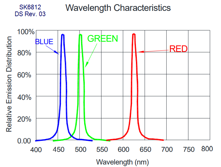

von pegelwendler (Gast)
Das Weiß der WS2812 ist grausam.
Da fehlt einfach viel zu viel im Spektrum, wenn man weiß aus rot, grün
und blau mischt.
Echtes Weiß sieht einfach besser aus.
Bitte mal die SK6812 anschauen, die hat außerdem eine höhere
PWM-Frequenz. Das flackert weniger.
Weder grausiges Weiß noch flackerndes Licht will man bei Beleuchtung
haben.
Falls es RGB braucht, dann nimm was, was auch echtes Weiß drauf hat.
Und was soll an deren RGB-Weiß besser sein als bei der WS2812?
Die SK6812 hat auch nur drei normale LEDs für R, G und B.
http://www.led-color.com/upload/201809/SK6812%20RGB%20LED%20Chip%205050%20Datasheet.pdf

Gibt es LED Stripps weiß, welche einzeln adressierbar sind,
oder kann man nur RGBW stripps nehmen.
von Wolfgang (Gast)
SK6812WWA
von Peter (Gast)
Wolfgang schrieb:
> SK6812WWA
https://www.elektronik-chemnitz.de/media/pdf/5b/ab/9b/LED-Chip-SK6812-WWA.pdf
Verstehe ich das richtig, es ist das gleiche Protokoll wie für WS2812.
ich könnte also die WS2812 und SK6812WWA in Serie kombinieren.
Leider habe ich noch keinen Lieferanten aus Deutschland gefunden.
