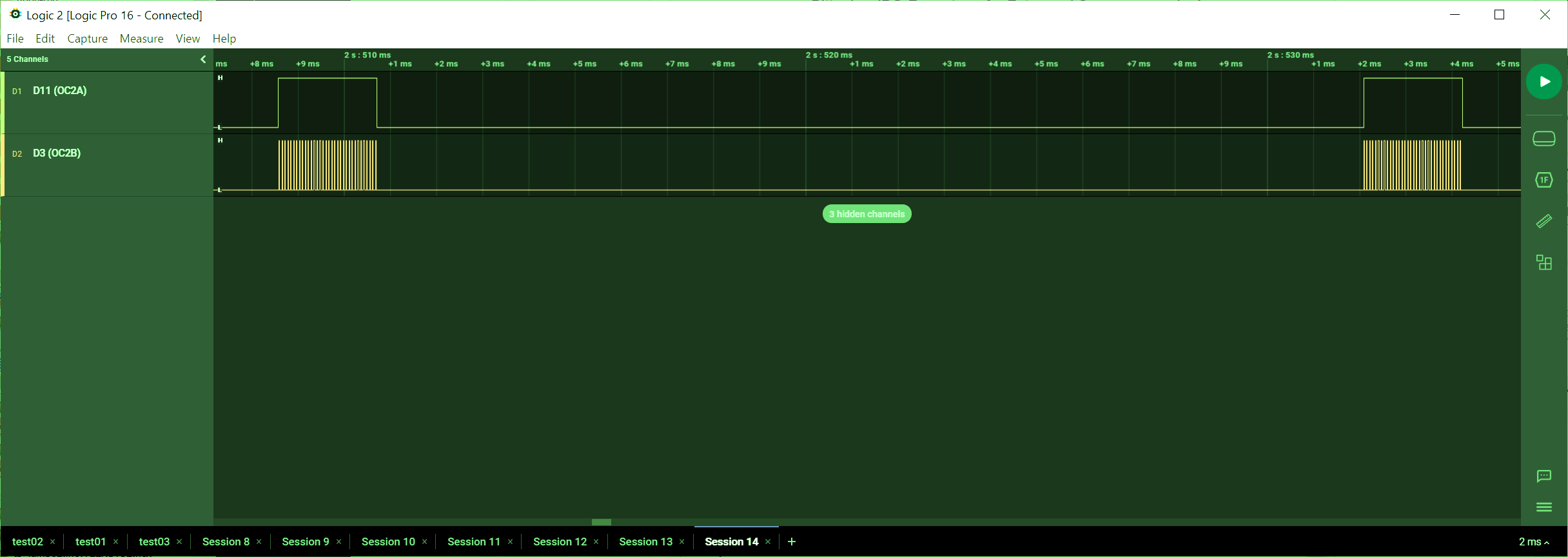

Liebe Leute,
ich scheitere zur Zeit auf einem ATMEGA328PB den PB3 über OC2A als
Fast-PWM zu benutzen. PD3 über OC2B funktioniert!
#include <avr/io.h>
#define F_CPU 16000000
static const uint16_t OCR2DEF = F_CPU/8/16000; // 16kHz (prescaler 8)
static const uint8_t MASK_TCCR2A = (1<<COM2A1)|(1<<COM2B1); // PWM output to OC2A (PB3, D11) and OC2B (PD3, D3)
int main (void) {
    DDRD |= (1<<PIND3); // OC2B
    DDRB |= (1<<PINB3); // OC2A
    TCCR2A = (1<<WGM21) | (1<<WGM20); // Fast PWM with OCR2A as TOP value and OCR2B as duty cycle value
    TCCR2B = (1<<WGM22) | (1<<CS21); // Activate timer, prescaler 8
    OCR2A = OCR2DEF;
    OCR2B = (uint16_t)OCR2A*25/100; // 25% duty cycle
    volatile uint32_t nop;
    while (1) {
        TCCR2A |= MASK_TCCR2A;
        for (nop=0; nop<1000; nop++) continue; // 2ms
        TCCR2A &= ~MASK_TCCR2A;
        for (nop=0; nop<10000; nop++) continue; // 20ms
Das Board ist ein Pololu A*Star 328PB, programmiert aus Microchip Studio
7.0 mit AVR Dragon über ISP.
Was mache ich falsch?
LG, Sebastian
Mal deine eigenen (kopierten?) Kommentare gelesen?
Wenn du beide OCR2x Ausgänge am Timer 2 verwenden willst, musst du einen
Modus wählen, wo OCR2A NICHT als TO Wert benutzt wird, also Mode 1 oder
3.
OP #7023338
> 3.
AHA! Jetzt fällt der Groschen. Mir war nicht klar dass OCR2A OC2A
steuert und OCR2B OC2B. Das bedeutet dann aber auch, dass nur die
OCxB-Ausgänge frei in der Frequenz gesteuert werden können, also mit
OCR2A als TOP-Wert des Zählers, oder?
LG, Sebastian
